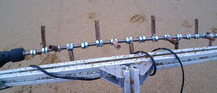

Échange contre bolée de cidre (et encore ça le vaut pas)  :
  • un soit-disant outil de tracé sur sable pompeusement appelé "râteau électrique", totalement inefficace (en fait une belle saloperie), genre grosse merdasse qui fait pas la moitié du boulot demandé et fait perdre son temps en mise au point. Recyclage toutefois possible en mélangeur de peinture (trop rapide pour rôtir le cochon, trop lent pour lancer une toupie). Et attention ça pique.
En fait c'est Oracid qui avait raison, vais me rabattre sur un truc genre paillasson et attendre la nuit pour piquer celui des voisins...

A situation galère peut être qu'une idée étrangère pourrait faire l'affaire......Et donc en plaçant deux vis sans fin ayant un diamètre moyen, en rotation opposées (évite ainsi la rotation du mobile) qui viennent lécher la surface du sable pour le pousser de chaque côté du mobile vers l'extérieur cela pourrait avoir sont effet...
Je t'avoue que c'est une idée qui vient de me traverser la tête alors je te la livre en l'état....Après peut être que tu rebondiras dessus ou autres......

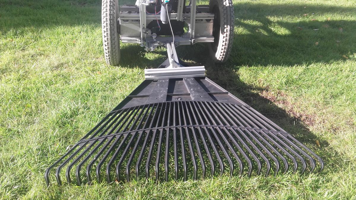

... que voici.
Retour aux basiques, le râteau large, lesté avec des plombs de 3 kg pour appuyer plus fort (pas sur la photo).

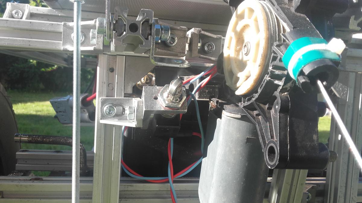

J'en ai profité pour ajouter un deuxième capteur de fin de course pour la position "en bas". Il est juste à côté du moteur avec son enrouleur de câble. J'ai aussi modifié la tension d'alimentation pour éviter de monter et descendre trop vite.

Aie ! J'ai un doute.
Ce genre de râteau, c'est fait pour ramasser des feuilles sur de la pelouse ou sur de la terre, mais sans ratisser la terre, justement. Cela à cause des dents très rapprochés et de l'élasticité des tiges.
Mais sinon, je pense qu'un vrai râteau pour ratisser la terre pourrait également faire l'affaire.
Enfin, il faut tester.

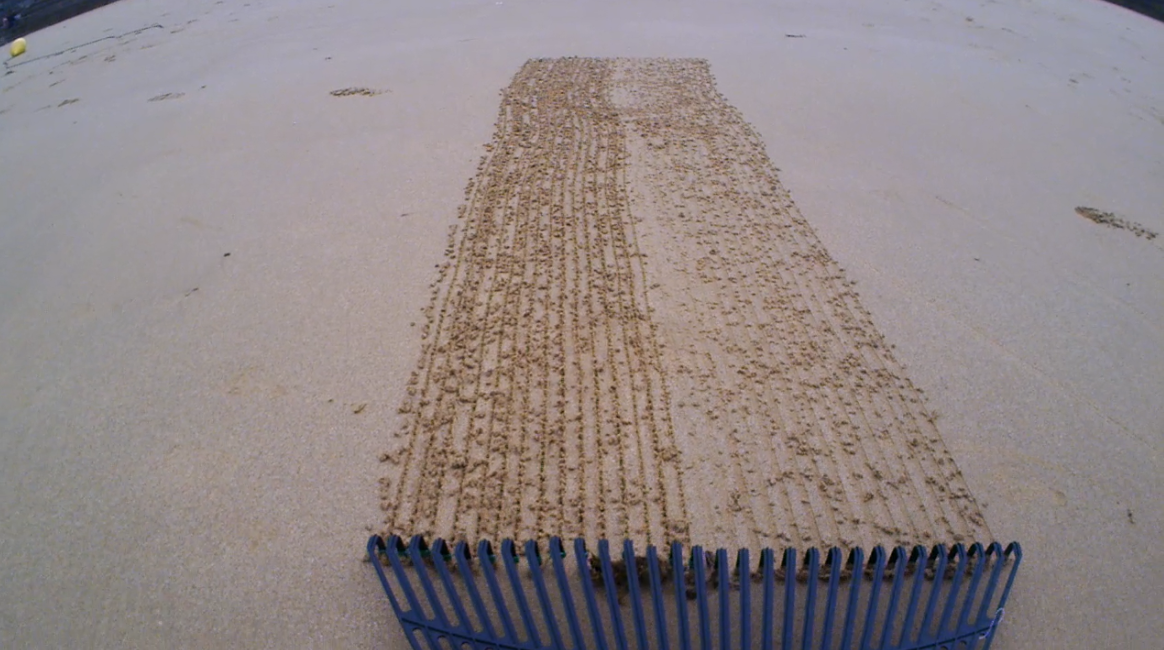

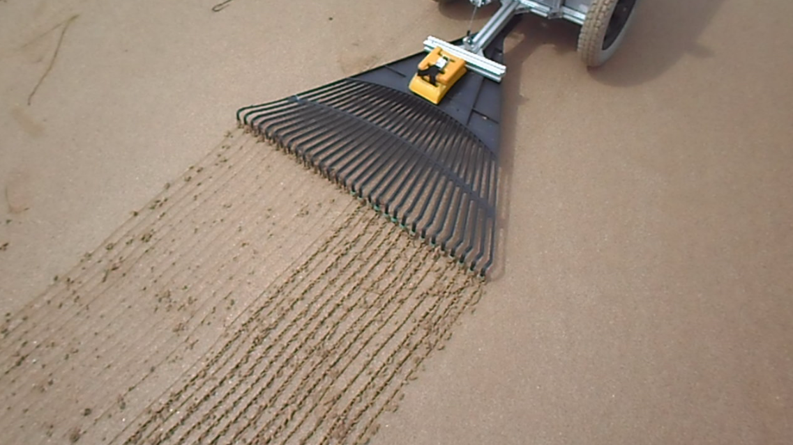

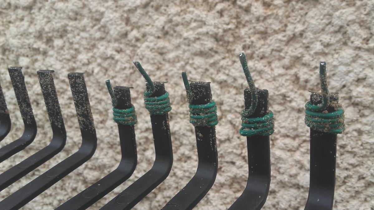

Version "Freddy" : J'ai équipé la moitié des dents plastiques avec une extension en acier, du fil de fer de clôture.
Le résultat est évident : la partie équipée de griffes laisse une trace bien nette, exactement le but recherché. On garde aussi la flexibilité des lames en plastiques, les dents sont bien en appui sur le sable.
J'ai ajouté trois kilos de plomb venus du fond du garage, souvenir de plongées passées...
Je vais donc équipé toutes les dents, et doubler voire tripler le nombre de griffes.
Voici qui clôture (enfin) avec succès le chapitre "râteau" de Pablo.

Les griffes sont réellement très solides, impossible de les plier à la main ni les retirer, elles sont enroulées autour des lames en plastique et serties à la pince.
Entre l'élasticité des lames du râteau en plastique et la dureté des griffes en acier serties autour, j'ai obtenu le résultat final que je voulais et je suis très satisfait.
Même si nos plages sont les plus propres du monde ( évidement ) quelques algues se prennent dans les griffes, c'est la nature. Comme l'outil est remonté fréquemment ça n'est pas très gênant.
