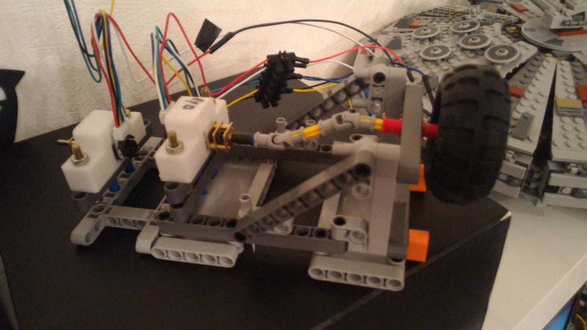

Voilà pour la photo zoomé.
Le but c'est d'avoir une base pour tester le code maison :
-contrôle commande du moteur
-réglage du PID
-Premiers algo de navigation
-Vérification que tout fonctionne comme prévu
Le tout sans avoir à courir derrière le robot ^^
J'implémente au fur et à mesure afin d'avoir des résultats et de pas être noyé par la complexité.
Le montage avec cardan c'est juste pour le fun ^^ (et parce que les accouplements directs c'est pas bon pour les moteurs ^^)
Pour le P et le I, peut-être. Mais pour le D, la valeur pourrait être suffisamment faible pour être neutralisée par le cardan.
Tes moteurs ont une drôle d'allure. Pourrais-tu nous en parler.

Ouai, de toute façon ça reste une chaîne de commande en boucle semi-ouverte. Pour être une vraie boucle fermée, il faudrait que j'ai l'encodeur directement sur l'arbre roue. (c'est quelque chose auxquels je réfléchis ^^)
Pour les moteurs, ce sont des moteurs de chez DFRobots avec l'encodeur.
https://www.dfrobot....oduct-1435.html
Ils ont peut être une drôle d'allure à cause du châssis plastique que j'ai imprimé ^^

On propose les même moteurs cc miniature avec encodeurs sur la boutique =)
Non par contre je suis pas d'accord avec la remarque :
C'est bien une boucle fermée =) où tu asservies la vitesse de ton moteur =)

Avec ce type de moteur avec un réducteur de vitesse, je ne pense pas qu'il y ait le moindre problème à le coupler directement avec la roue.
Par contre, avec des Lego c'est très facile, tu devrais soutenir la roue des 2 cotés.
