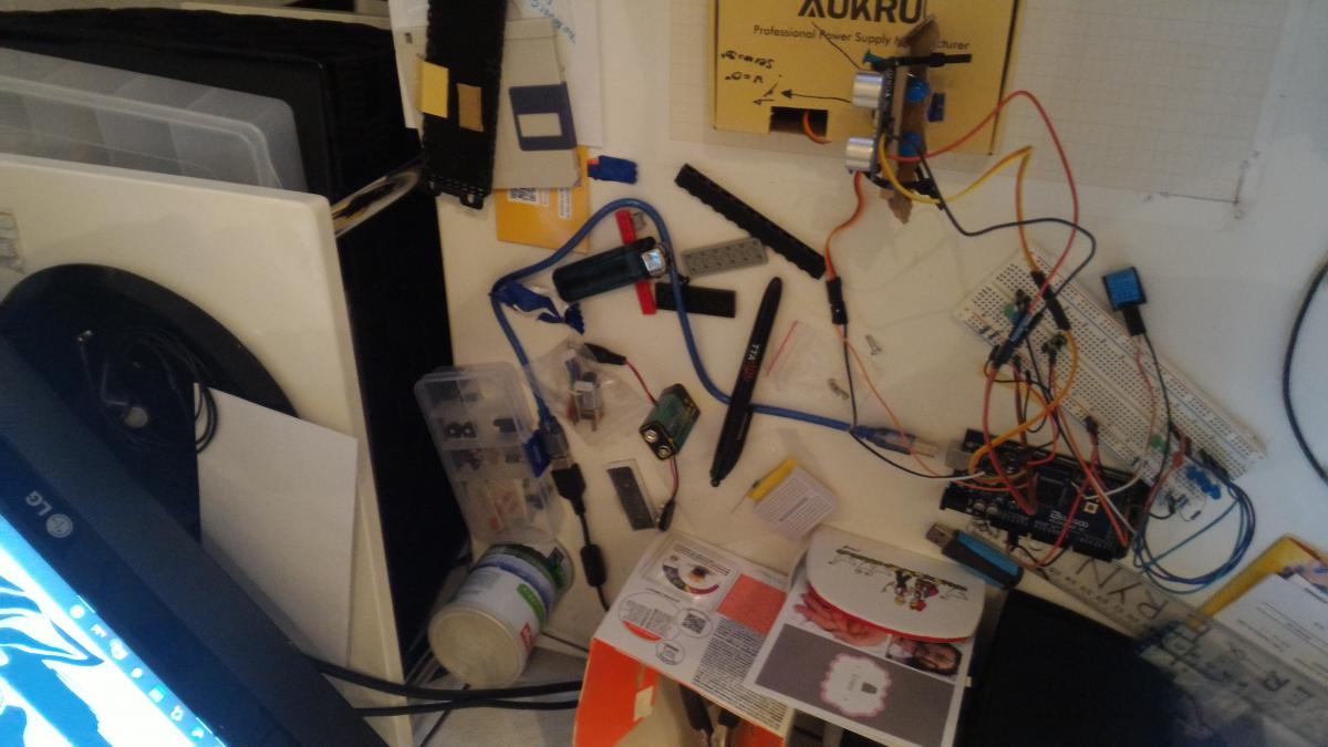

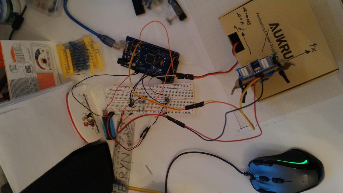

En parallèle j'ai expérimenté la génération d'une carte depuis un servo fixe avec un capteur US. (les photos sont pas terrible mais ca donne une idée ^^)
La bonne nouvelle c'est que j'ai de nouveau du temps pour m'y plonger plus sérieusement. La prochaine étape c'est d'assembler mon premier robot mobile ^^
Une question me taraude, est-ce que je peux commander sereinement sur RobotShop ? Pas de droit de douane surprise à l'horizon ?

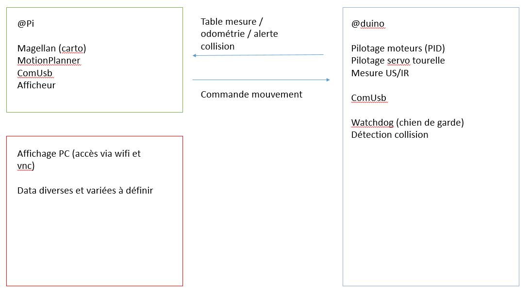

Je suis en train de réfléchir à ma gestion entre la pi et l'arduino. Voilà globalement l'idée à court termes.
J'ai une question, je veux coder la pi en c++. Est-ce que vous avez des suggestions de library pour commencer ? Par défaut j'aurais tendance à partir sur la SFML. Elle est pas forcément faite pour ça mais c'est un gros couteaux suisse. Le seul point qui m'inquiète au final c'est la com via USB sur cette library.
Vous auriez une suggestion plus pertinente ?

Coucou, perso j'utilise la librairie RS232, via USB ça déconnait je perdais des données, Mike par la suite m'a conseillé de passer en RX/TX qui fonctionne nettement mieux.
Ceci dit je ne connais pas la librairie SFML.

C'est exactement pour ce genre de chose  que je recommande d'ouvrir des sujets spécifique pour vos questions.
Oliver avait exactement les même questions pour son projet de robot humanoïd Glenn :
Utlisation de GCOM sur Pi pour communiquer en UART en C++
Raspberry Pi et Arduino communication UART en C++
Jeter un oeil au sujet sur glenn est aussi instructif car il y a des questions et des réponses dedans ...
Rien n'empêche d'essayer d'autres solutions mais c'est toujours intéressant de savoir ce qui a été fait par les autres ;)
