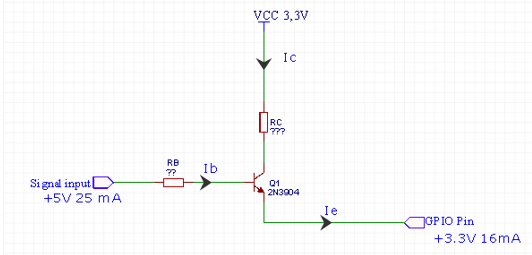

J'ai jeté un oeil sur le protocole UART.
Le level shifter je peux le faire avec une paire de transistor en théorie en suivant ce principe là non ?

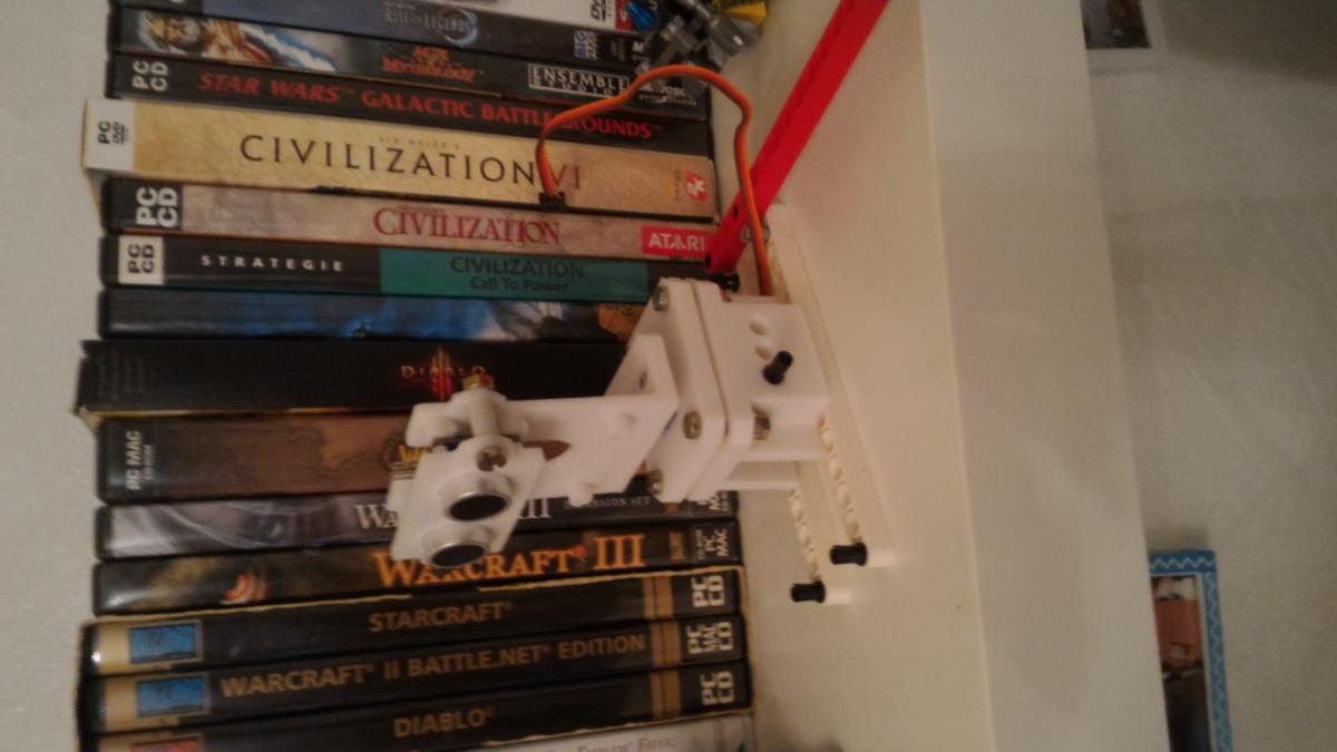

Les pièces de l'impression 3D sont arrivées :P
Du coup premier assemblage :P
Les lego technic fonctionnent bien avec je suis plutôt content du résultat :D
Par contre j'ai été surpris par la difficulté de la conception en vue de l'impression 3D ^^

Mais non il est bien ton robot =) Après on a du mal à voir le nombre de pièces et ce qu'il fait etc ... C'est une tourelle avec un capteur Ultrason et 1 servomoteur c'est bien ça ?

Exactement avec en plus un emplacement pour un capteur IR Sharp et une compatibilité lego technic :)

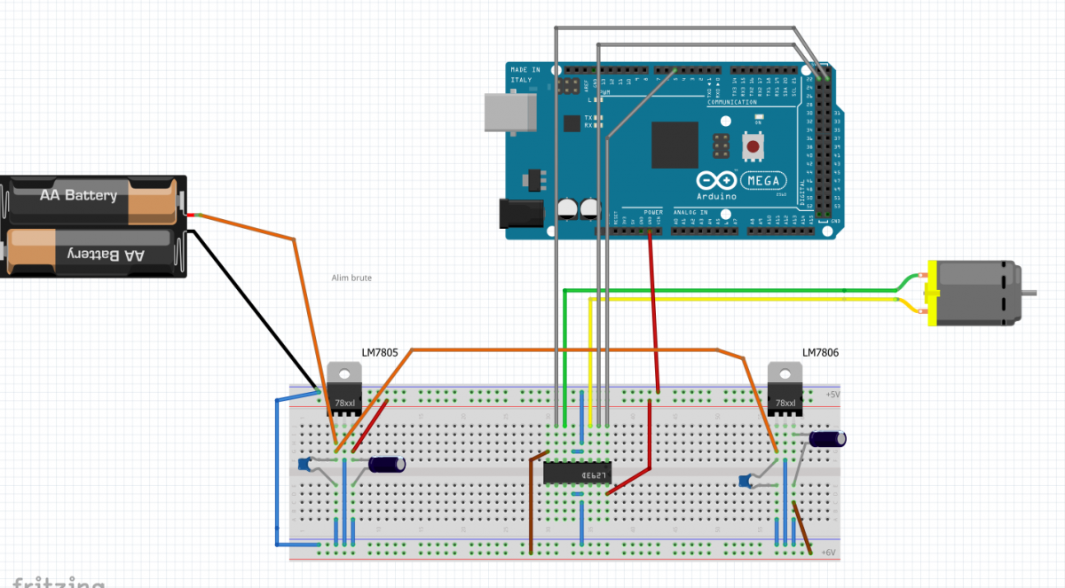

Grosse question ! Je me suis fait une alim 5 et 6v a base de lm7805 et 7806. Du coup ma breadboard est totalement indépendante de l'alim de l'arduino. Je dois bien relier un gnd de l'arduino à la breadboard hein ? J'ai un gros doute là xD

Oui tous les communs doivent être reliés, car c'est lui qui sert de référence pour la différence de potentiel. Sinon quand tu vas envoyer ton ordre depuis ton arduino vers ton montage bah ça marchera pas où alors de façon chaotique.

Il manque les Led témoin sur les 2 alims mais voilà à quoi ca ressemble ;)
Je me suis mis un cure-dent avec un post-it sur la ligne 6v ^^
Edit : Il manque aussi les résistances de rappel sur les lignes grises.

J'ai regarder vite fait, mais il manque le GND de l'arduino sur le GND de la bread.

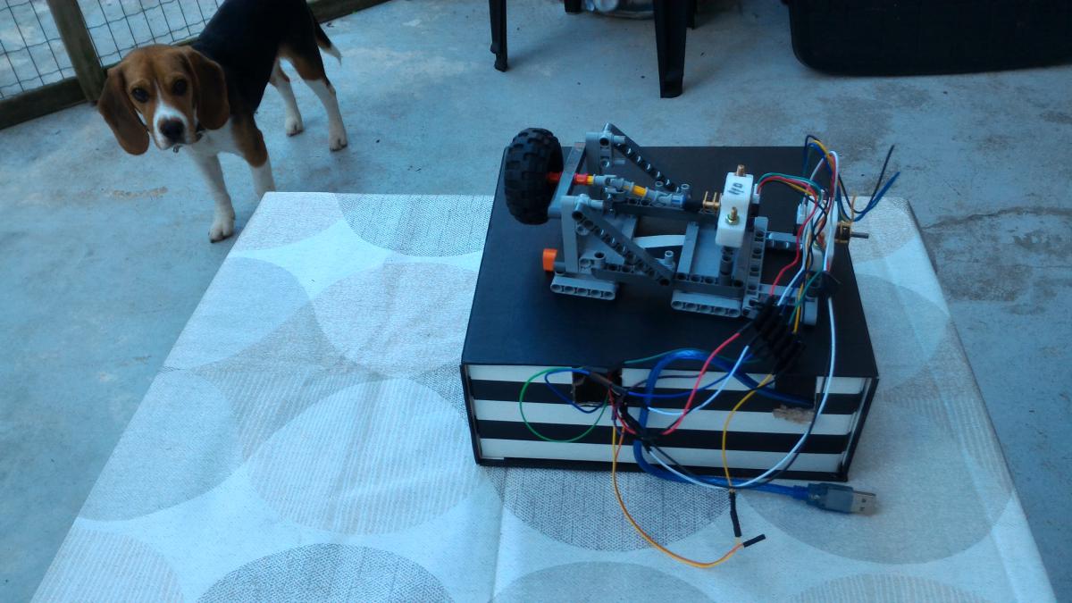

Posté 12 avril 2018 - 06:50
Petite mise à jour !
J'ai monté le premier chassis moteur et testé le PID fait maison.... Et ben c'est la *ù$^ù j'avais zappé que les double sont tous petit sur arduino et du coup il faut que je reprenne mon code :(

Posté 12 avril 2018 - 08:01
Pourrais-tu zoomer un peu ? Parce que là, je ne vois pas vraiment l'objectif.
