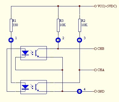

Alors pour la suite je ferais un tuto un peu plus détaillé et je mettrais à jour la page du shop mais pour répondre rapidement voici différents éléments de réponses :
Electroniquement voilà comment se présente la carte des codeurs :
Ce sont deux optocoupleurs.
qui sont branché sur les 4 fils.
voilà une proposition de câblage :
sachant que vu que tu utilises une arduino tu peux utiliser les résistances de pull up interne pour ne pas avoir à utiliser les résistances de 10K en pull up sur le 5V.
pinMode(pin, INPUT_PULLUP);
J'espère que la réponse te convient ! =)

Une dernière chose : sur ton deuxième schéma il est indiqué une tension d'alim de 5V.
Or je dispose déjà du 3.3 V sur la raspberry ; je peux donc simplement connecter les fils d'alim sur les 3.3 et GND, par contre il me faut quand meme un pullup pour CHA et CHB ? (sachant que les GPIO de la raspberry sont déjà drivées en 3.3)..
Merci d'avance.

J'avais mal lu les information j'ai bêtement cru que tu utilisais une arduino.
Pour une pi, peut être que ce topic peut t'aider pour les pull up interne: https://www.raspberr...pic.php?t=41456
En tout cas le schémas de base conseillé que j'ai donné (celui indiqué plus haut) est pour pour une microcontrôleur en 5V.
Pour un microcontrôleur/ un raspberri pi en 3.3V il faudrait en théorie garder l'alimentation 5V et les 330ohm mais changer les pull up 10K sur le 5V en pull up 10K sur 3.3V pour " coller au plus près du schémas de base conseillé "  =)  Après on ajuste en fonction de nos besoins ...
Si jamais tu as des résistances le plus simple est de commencer par tester cette config là en premier =).
Enfin la pull up en soit, qu'elle soit interne ou externe est nécessaire non pas en fonction du fait qu'on tourne en 3.3V ou en 5V mais de par le fonctionnement même de l'optocoupleur =).
Si tu as d'autres questions hésite pas ! =)
