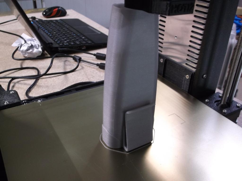

Ce matin j'ai pu constater que le petit test lancé hier soir était plutôt pas mal, alors je me suis directement attaqué à un truc un peu lourd (5h30 d'impression)
en qualité 0.2mm car je n'ai pas besoin d'une grande qualité... et c'est plutôt pas mal ! B)
(bon, j'avais pas vu qu'il y avait un problème sur mon STL, derrière la languette il me manque de la matière, j'ai refait mon
dessin, et je vais lancer une autre impression après celle-là)

#4 Oracid
Posté 25 mai 2018 - 14:24
La prochaine fois, pourrais-tu élargir le champ ?
Pour le coup de l'écran, ça doit faire ça sur beaucoup d'imprimantes. Sur Dagoma, c'est pareil.

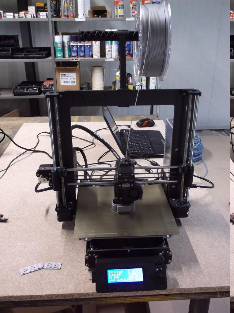

#5 Forthman
  • 1 504 messages
Posté 25 mai 2018 - 16:42
élargir comme ça ? (si tu veux voir quelque chose en particulier dis le moi)
J'ai commencé l'impression de la nouvelle pièce :P
PS: le tas de fils en bordel derrière l'imprimante c'est l'alim du PC et un cordon usb :crazy:
#6 Oracid
Posté 25 mai 2018 - 17:07
élargir comme ça ?
Je voulais voir le Direct Drive.
Bravo ! C'est Noel !

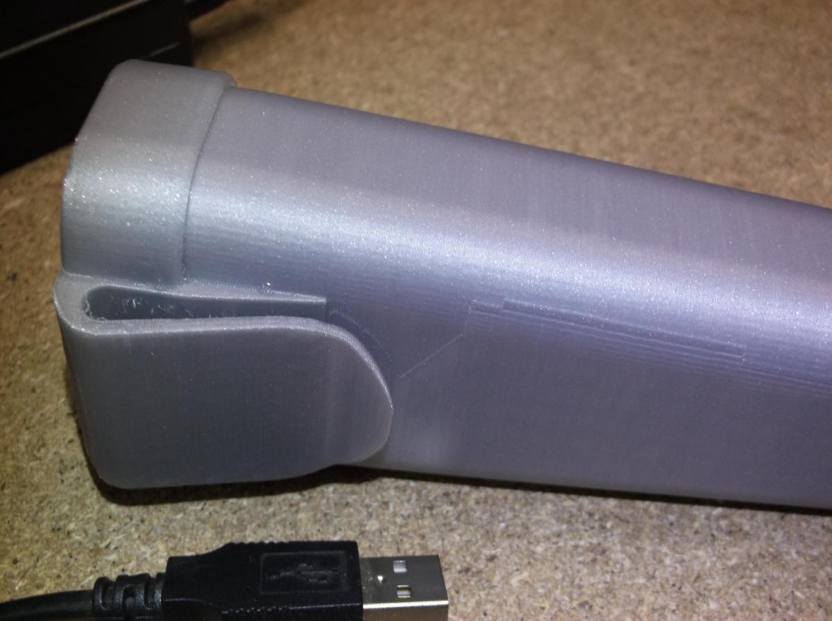

#8 Forthman
  • 1 504 messages
Posté 26 mai 2018 - 15:02
une photo prise à l'instant (pas super nette désolé, c'est le mieux que je puisse faire)
Le connecteur USB c'est pour donner une idée de l'échelle.
Imprimé en 0.2mm perso je ne vois pas l'intéret d'imprimer plus fin, c'est déjà très propre.
Par contre  il y a une sorte de "couture" qui est en fait le point de départ/arrivée de chaque strate.
ça serait bien si le slicer pouvait faire en sorte de la faire toujours au même endroit..

#9 Donovandu88
Donovandu88
  • 680 messages
Posté 26 mai 2018 - 16:32
Tu peux régler le slicer justement pour modifier ce paramètre de "couture"
#10 Oracid
Posté 26 mai 2018 - 16:38
As-tu déjà fait de l'impression 3D ?
Parce que là, c'est pas mal du tout ?
Pour que chacun puisse apprécier la qualité de l'impression, il est d'usage d'imprimer le Benchy, https://www.thingive...om/thing:763622

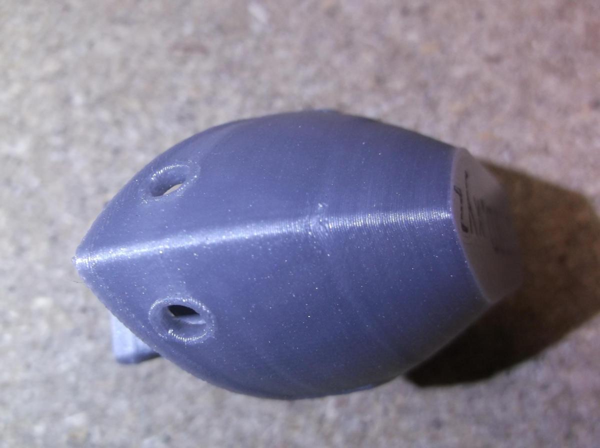

Je viens de récupérer le petit bateau imprimé hier soir, et voici quelques photos, franchement je trouve le résultat très satisfaisant, je pensais que les arches allaient êtres plus écrabouillées sur le haut
(Prusa control m'affichait un message d'alerte comme quoi ça allait être difficile d'imprimer ça sans supports)
Par contre je viens de faire une mauvaise expérience en voulant imprimer plusieurs petites pièces les unes à coté des autres (16 pièces de 15x15mm)
ça a fait un fil entre certaines pièces, et la buse s'est pris les pieds dedans et ça m'a fait un jolie boulette de plastique fondu..

#17 Oracid
Posté 27 mai 2018 - 18:10
Ton Benchy, il est pas bien, il est très bien !
La boulette avec plusieurs pièces, je pense que c'est assez courant.
J'ai eu la même chose quand j'ai voulu imprimer les maillons de ma chenille. Je me suis donc limité à 4.
Je me demande si ce n'est pas un problème lié à Cura plutôt qu'à l'imprimante.
Essaye d'en imprimer 4 au lieu de 16, pour voir.
