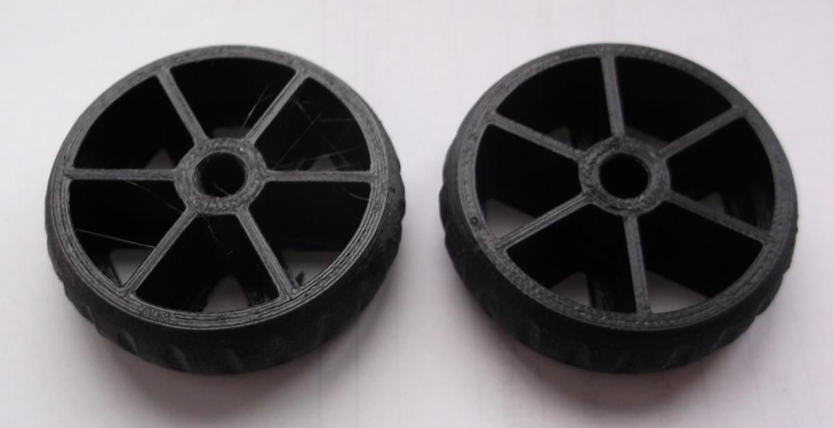

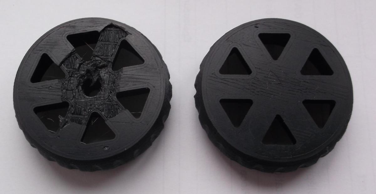

J'ai fait des tests de roulettes en PETG et en ABS , et j'ai eu un petit soucis de casse
lors de l'insertion de l'axe sur le modèle en PETG (à gauche sur les photos)
En fait l'axe a "tapé" au fond et a décapsulé un morceau (je l'ai rentré à la main donc pas super bourrin non plus)
Un peu comme si les couches n'étaient pas bien collées entre elles.

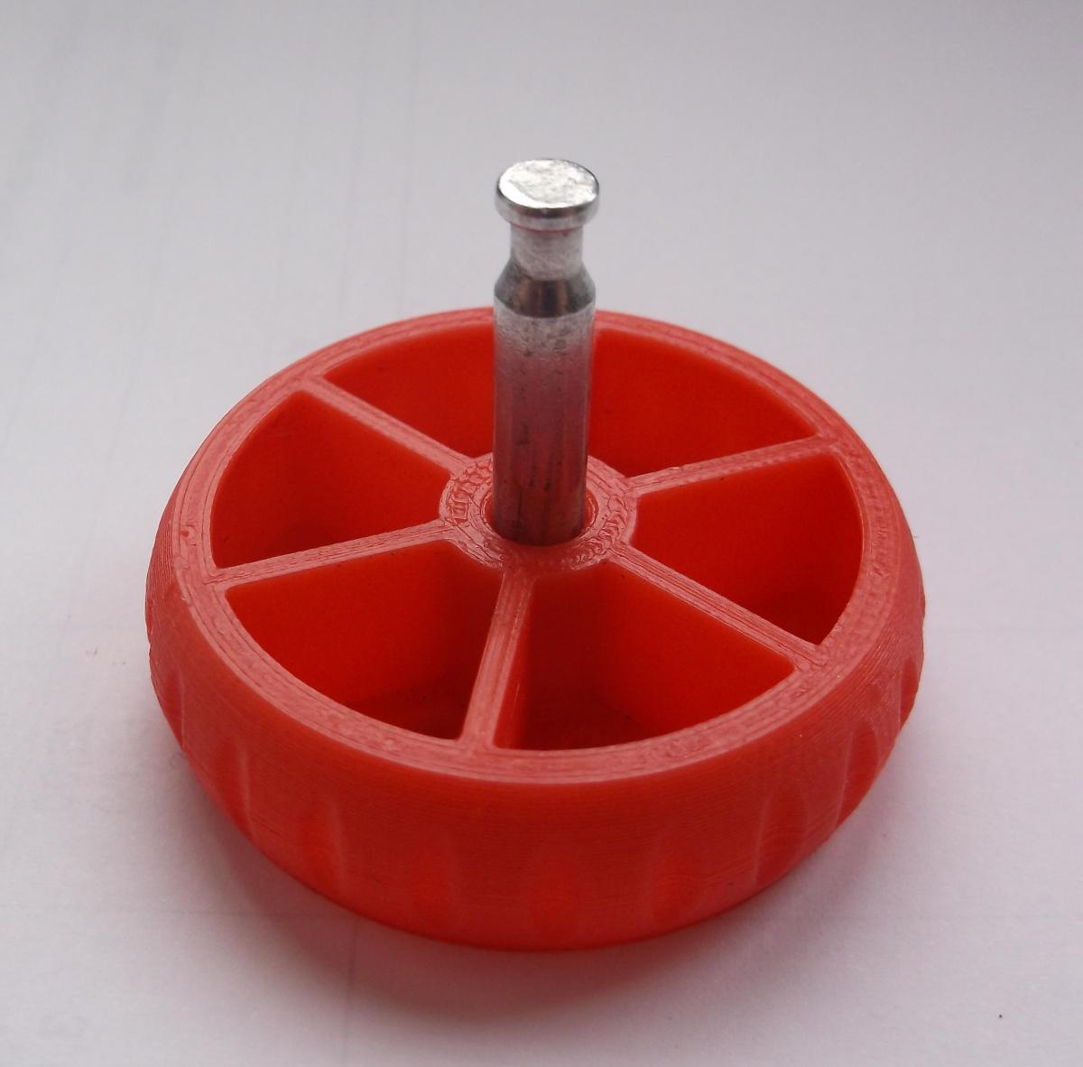

Pour info, l'axe rentre en force (comme dans la photo avec la roulette rouge qui est en PLA)

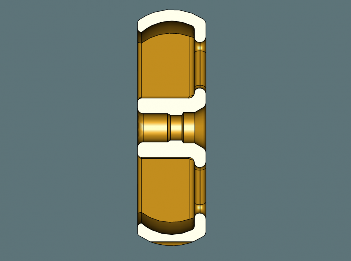

je vous mets également un dessin en coupe de cette roulette (sur cette version j'ai fait un trou pour voir le comportement du plastique à l'insertion de l'axe)
Des avis ?

je te propose d'essayer en augmentant un peu le flowrate.
Il semblerait que les couchent n'étaient pas super bien reliées entre elles ... Augmenter le flowrate ça peut aider =)
#23 Path
  • 2 504 messages
Posté 17 juin 2018 - 14:18
Peut-être la température aussi.

Pourrais-tu nous montrer l'axe tout seul ?
#25 Forthman
  • 1 504 messages
Posté 26 juin 2018 - 12:05
Bonjour à tous,
J'ai bien embêté Mike avec mon problème, j'ai essayé des trucs qui n'ont rien apporté...
J'ai fait une sorte de roue codeuse qui s'est cassée comme une biscotte, et depuis... plus rien !
tout fonctionne bien, les impressions sont solides.
Et "pire" : je n'arrive pas à reproduire le problème ! (j'ai même essayé avec un ventilo qui souffle sur l'impression en cours !)
La seule explication que je vois, c'est que je devais avoir un début de bobine moisi.
@Oracid : l'axe est identique des deux cotés, et puis là ils sont tous remontés avec de nouvelles roulettes (j'en ai fait 16 en tout ! :crazy:  )

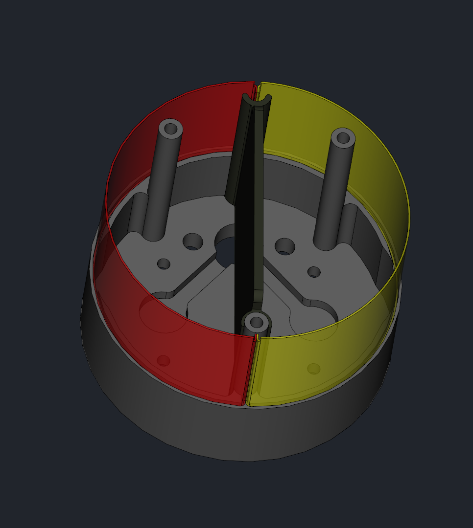

édit : sinon, pour le plateau, j'utilise avant chaque impression un peu de nettoyant frein pour qu'il soit bien propre et sec
Je n'ai jamais eu de décollement  même sur l'impression de pièces très fines comme sur l'image, les deux "demi-tubes"
rouge et jaunes font 0.6mm d'épaisseur pour un diamètre de 100mm imprimés en PET-G transparent
