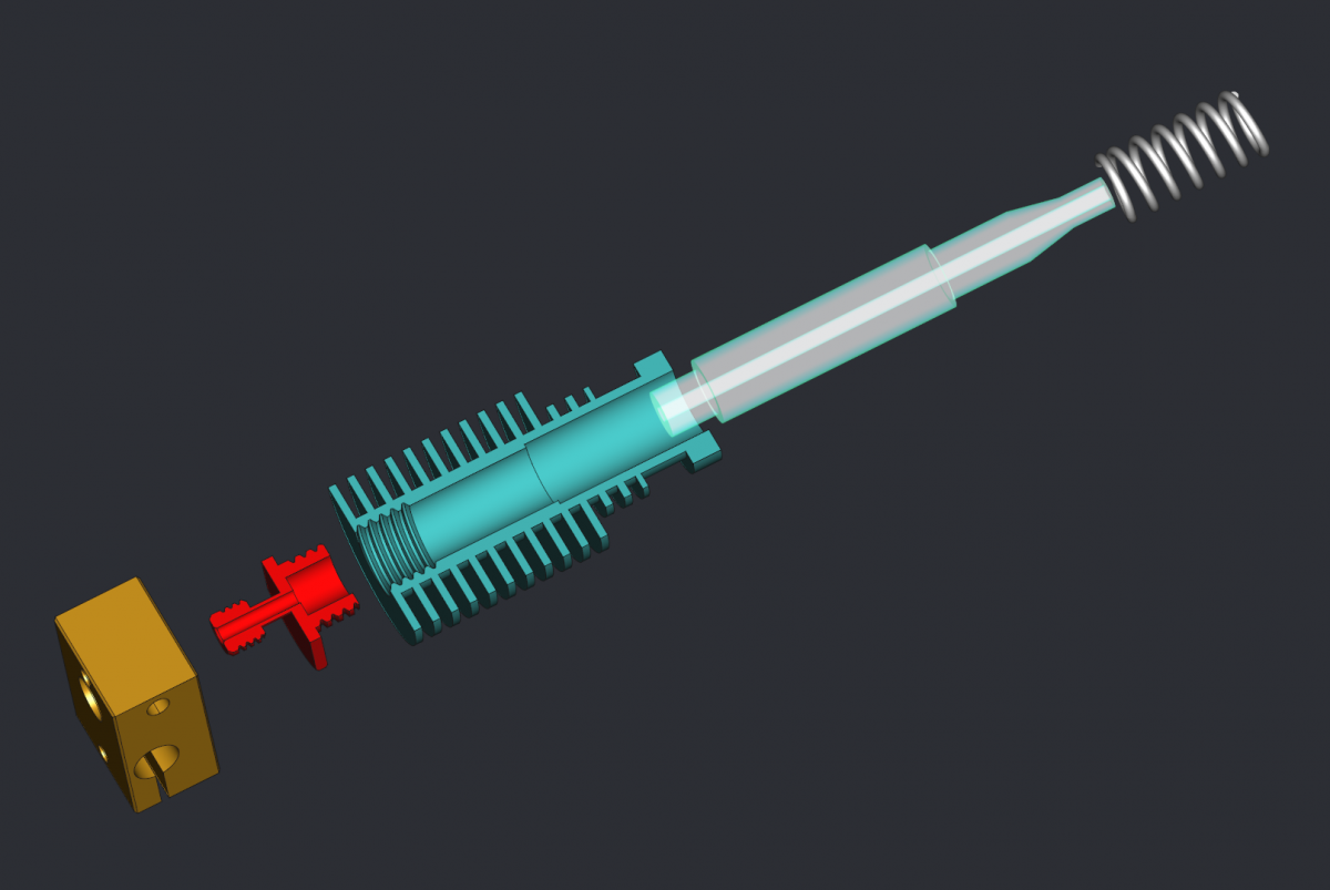

Ce qui devait arriver arriva, à force de frotter le filament, ce dernier s'est cassé juste sous l'extrudeur, et j'ai du redémonter la tête pour aller le sortir :Alvarin_07:
Pour ne plus que ça m'arrive, et parce que j'aime bien me prendre la tête, j'ai refait tous les morceaux :crazy:
Avec cette version, je peux sortir le tube PTFE par le bas, donc je n'aurais plus à tout démonter.
le ressort sert à bien plaquer le tube PTFE vers la pièce en acier filetée  (en rouge) qui fait la liaison avec la partie chauffante
le bloc qui reçoit la résistance chauffante et le capteur de température est refait en bronze car meilleure conductivité thermique
le radiateur alu ne pouvais pas être percé plus gros du coup refait aussi...

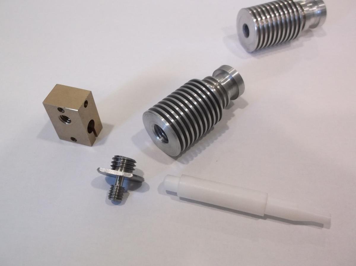

Et en vrai ça donne ça :
Bon... et le résultat avec tout ça ? et bien pareil ! (ou presque)
