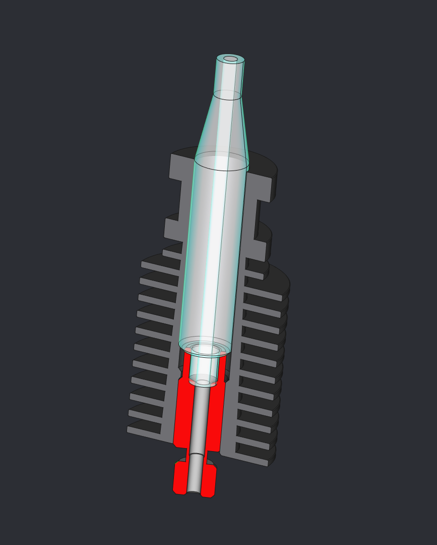

J'ai fait un petit dessin car je n'ai rien trouvé sur le net :
Le tube PTFE est bien en contact à son extrémité, il est même profilé pour épouser la forme du perçage (120° environ)
Par contre j'ai un espace entre le bout de la vis (tout en bas) et le corps en alu (peint en vert pistache parce que j'aime les pistaches :kez_05: )
Le clips de sécurité c'est la pièce en rouge , elle est en plastique, et il faut appuyer dessus pour pouvoir sortir le tube PTFE
(sauf que là moi là je n'ai plus besoin :crazy:)
En attendant je vais m'occuper de cet espace entre la vis et le radiateur.

Donc dans mon cas avec un E3DV6, il ne faut pas que le corps de chauffe touche (une fois vissé) le radiateur, ensuite, le nozzle (la buse) ne doit pas toucher le corps de chauffe (une fois vissé), ça c'est une exemple car je ne sais pas de quelle façon est monté ton système de chauffe...et je le rappel c'est avec un E3DV6.
Lorsque tu remonteras le tout, fais en sorte d'avoir ton PTFE coupé bien droit que le tube touche bien dans sont ensemble le "Heat break", après regarde bien dans ta buse (nozzle), si il n'y a pas d'éventuel dépôts, sinon avec un forêt du bon diamètre tu peux tout retirer, bien entendu hein tu tournes le forêt avec tes p'tits doigts de cascadeur qui cassent tout ^^

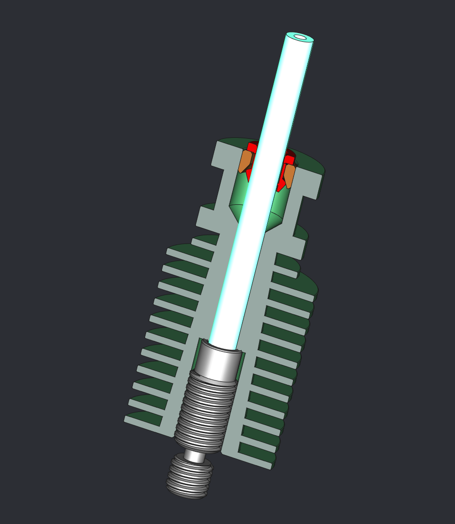

J'ai refait un dessin car je n'avais pas démonté la vis du radiateur (un peu collée) et j'avais peur de la casser.
c'est chose faite et ce n'est pas tout à fait ce que j'avais supposé au début...
Et donc il n'y a pas de jonction qui me coince, mais c'est le perçage de la vis qui est mal fait (il y a une bavure à l'intérieur)
je vais passer un coup d'alésoir et ça devrait aller tout seul :yahoo:

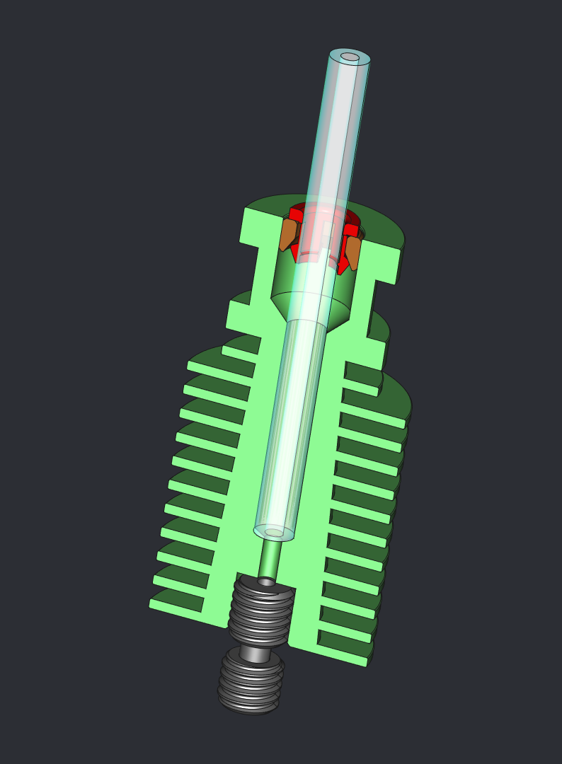

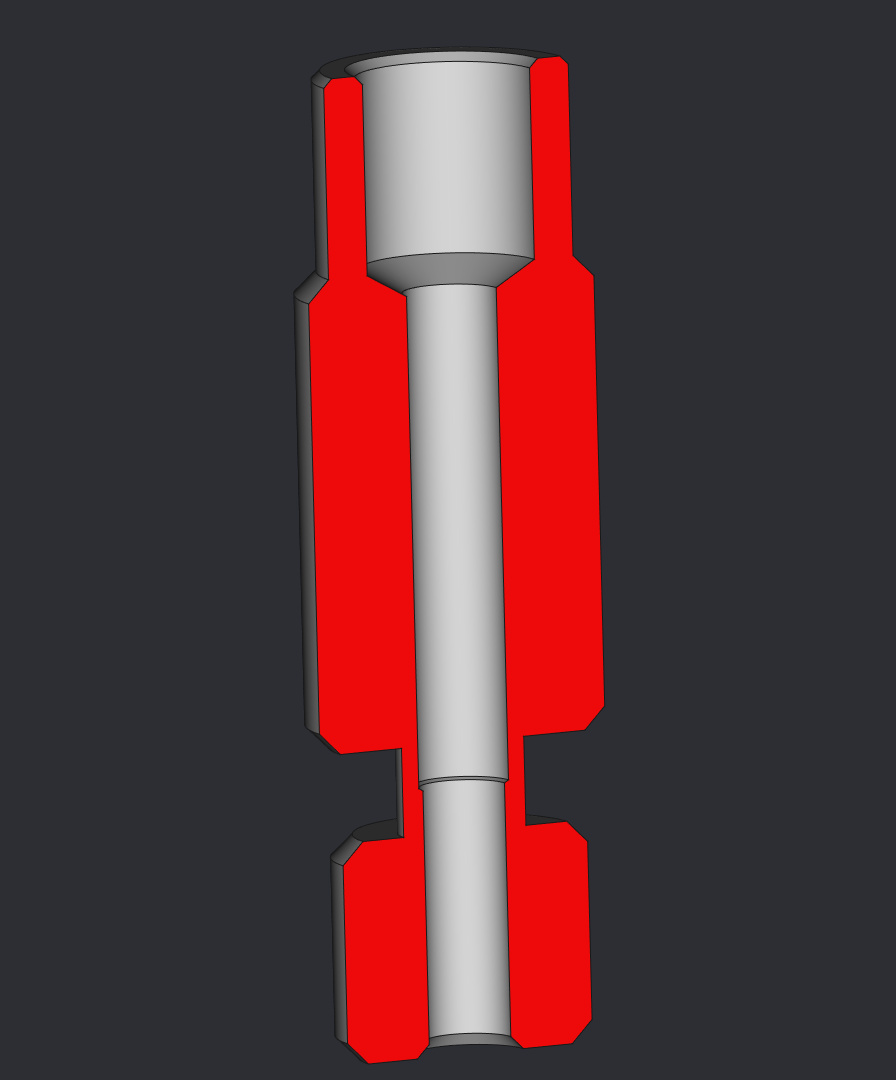

Concernant la vis qui vient en bout , il y avait bien une bavure, mais pas que.
Au bout son diamètre est de 2.0mm mais le reste est à 2.2mm et entre les deux une bavure (mon foret de 2mm ne passait pas à travers)
J'ai donc décidé de ne pas toucher à cette différence de diamètres, mais de virer la bavure avec le foret de 2mm
en gros plan :
Et pour remplacer le tube, je viens d'usiner un bout de PTFE.
J'ai également modifié le radiateur, puisque de toutes façons j'avais zigouillé la "pince" en haut.
Voilà à quoi ça ressemble maintenant :

Dans ta dernière image, on a l'impression que le bas du tube a été usiné.
Si tu peux faire cela, tu ne pourrais pas remplacer le tube ptfe par un tube en laiton ?
#54 Forthman
  • 1 504 messages
Posté 13 septembre 2018 - 22:42
oui, j'ai bien usiné un bout de ptfe pour faire mon tube, et il est épaulé pour rentrer dans le logement de diamètre 4mm sur le haut de la vis ,
et comme il ne m'est pas possible de fabriquer un tube de 4mm extérieur sur une grande longueur, le reste fait 8mm
Le PTFE peut tenir une température de 250°c en continu, c'est un bon isolent, et il a un coefficient de frottement très faible, d'où son utilisation ici.
Le rétrécissement dans la vis du bas sert à limiter le transfert de chaleur vers la tête, et le radiateur permet de dissiper la chaleur qui arrive à passer
par là.

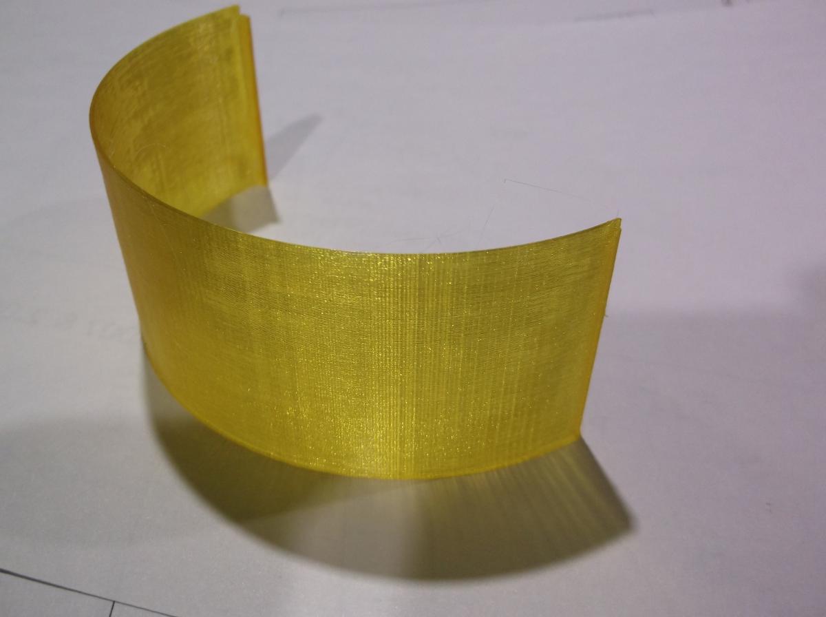

Bon et bien ça c'est plutôt très bien passé :zsmoke:
La pièce en question est une "lentille" pour le gyrophare de mon centre.
matière : PET-G jaune translucide
épaisseur de la lentille : 0.6mm
