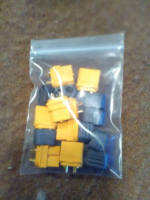

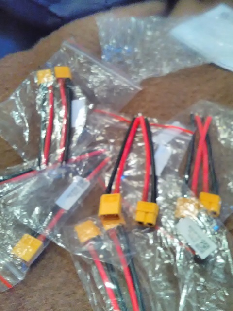

J'ai tout même acheté des connecteurs XT-60 (des connecteurs nus et des connecteurs avec câbles) ça va me permettre de bricoler un peu mais je ne pourrai toujours tester le capteur courant/tension parce que je n'ai pas encore reçu les connecteurs DF13 :( .
Je vais certainement faire des essais dans les prochains jours, déjà pour tester encodeurs sur les moteurs.
Pour le moment pas d'affichage à distance, j'utiliserai un afficheur LCD pour voir les résultats, la partie communication n'étant pas encore vue.

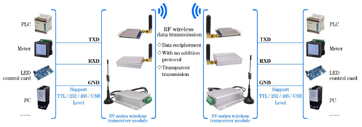

Tu ne serais pas tenté par ce type de matériel qui te permet d'échanger des données par TTL / RS232 / RS485 / USB ?

Je pense rester sur du WIFI parce qu'il y a tellement de technologie de communication que je ne saurais laquelle choisir or le WIFI je connais suffisamment (coté matos) pour me débrouiller. Pour la programmation, je découvrirai comme pour n'importe quelle communication.
Je ne dis pas que vos solutions sont mauvaises mais j'ai pris tellement de retard sur mon projet que je préfère choisir des chose que je connais un peu, peut-être que je testerai ça pour autre chose, on verra.

l'échange de données par ce module radio m'a semblé très adapté à ton besoin, simple et rapide à mettre en œuvre pour une portée supérieure au wifi.
N’hésite pas à me demander si besoin.
