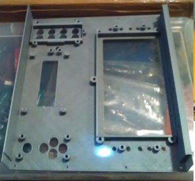

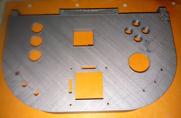

Désolé la photo n'était vraiment pas réussit alors j'en ai fait des nouvelles :

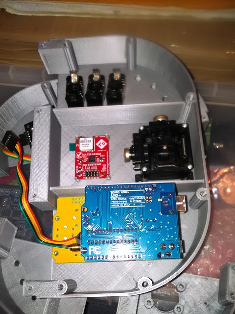

Posté 31 août 2019 - 06:11
Voilà pourquoi je disais que je ne pouvais pas utiliser les connecteurs habituels pour l'alimentation :
Mais après avoir mis en place tout ça je pense que seul le shield avec le joystick va rester ici, donc plus de problème d'alim.

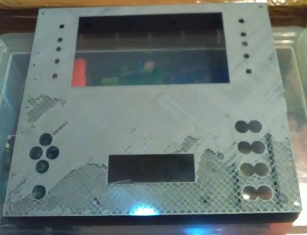

19h d'impression et je la détériore au décollage :( :

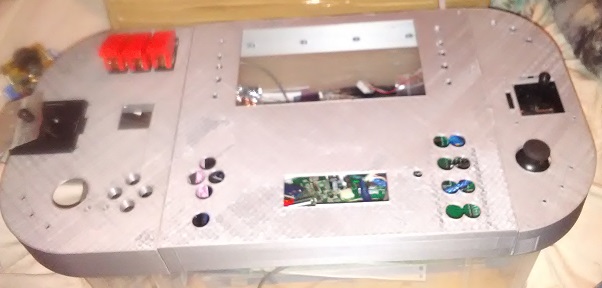

Un aperçu de ce que pourrait être la télécommande :
Edit : vous avez une solution pour faciliter le décollage des pièces ?

c'est bizarre ton truc sur le décollage, il n'y a qu'une épaisseur à plat ?  normalement il y a 2 ou 4 couches non ?
perso ça ne m'est jamais arrivé ce genre de problème :(

Ben déjà quelle est l'épaisseur de ta coque, perso je suis à 1.6 mm pour du "résistant", j'ai l'impression que ta coque est fine, ensuite tu imprimes sur quoi, plaque en verre (perso je suis sur du verre dépoli, sans colle, sans scotch, il faut bien nettoyer avec ce genre de produit (pas de chiffon mais du sopalin ce sont les conseils que l'on m'a donné) https://www.amazon.f...DSM66OJTB&psc=1 ).
Et pour finir, si tu veux parfaitement bien décoller une pièce, attend juste que ton plateau soit bien refroidi cela se décolle tout seul, t'inquiète j'ai fais des dégâts tout comme toi en voulant allez trop vite, mais avec le temps, ben tu apprends à être patient, surtout lorsque tu a fait un print de plusieurs dizaines d'heures que tu foire en quelques minutes :)
Après je sais qu'il existe des plaques bien spécifique qui remplace le verre, rien à mettre, ni scotch, ni colle, ni laque, rien, je crois que c'est ce genre de plaque à poser sur le plateau chauffant (à vérifier) http://www.mamorubot.com/detail?itemId=48bdb05e9e454610978cc0a0644655b2&fbclid=IwAR1PDmVLBgjt8QgBDZ4xQLFdVXgcem-Mj7PqLVlS3_DkzRYCV3T-7oBjcLg
Je n'ai pas encore testé ces plaques, mais j'y pense.
J'espère t'avoir un peu aidé :)
Edit : tu sais quoi, je vais demander aux communautés 3d ou je traine pour savoir ce qu'ils pensent de cette plaque, et si c'est positif j'en commande une et je te ferai un retour ;)
https://www.amazon.f...ps,168&sr=8-105
Ouais ben en voyant les retours (commentaires amazon) en fait non, mais je vais tout de même demander sur les communautés.

Théoriquement ma cloison mesure 2mm d'épaisseur.
Apparement je n'ai pas attendu assez longtemps, l'impression a du se terminer à 11h53 et j'ai du la décoller vers midi, sans regarder la température du plateau.
J'ai ça pour remplacer le verre.
Pour la prochaine impression je ferai attention à ça et revoir certain paramètre puisque la cloison me paraît pas épaisse non plus, contrairement à la première impression du côté droit où c'était plus costaud mais avec une température de plateau trop basse j'avais du warping.
Edit : dans la video il dit bien que lorsque la plaque est chaude l'adhérence est importante, il faut attendre le refroidissement. Si ce n'est que là mon erreur je vais tester avec une autre pièce.

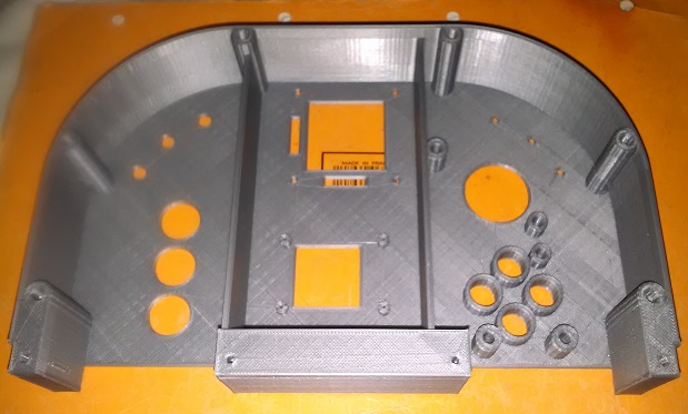

J'ai voulu imprimer une autre pièce de la télécommande, en début de semaine, mais voilà, au bout de 2 heures seule la première couche avait été imprimée mais si l'extrudeur avait remonté de 1 ou 2mm. Et oui l'extrudeur doit être bouché, pour le moment je n'ai pas eu le temps de m'en occuper, j'ai des travaux plus important à faire chez moi.
J'espère bien reprendre assez rapidement, j'ai d'autres pièces qui sont modélisées dont le fond pour les côtés droit et gauche, l'articulation de l'écran supérieure, le boitier de l'écran supérieur...
