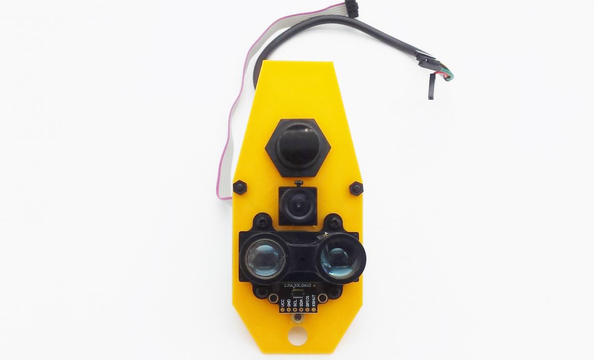

Bon je commence un nouveau projet pour cet été :
Première photo :
Devinette :  Qu'est ce que c'est ?

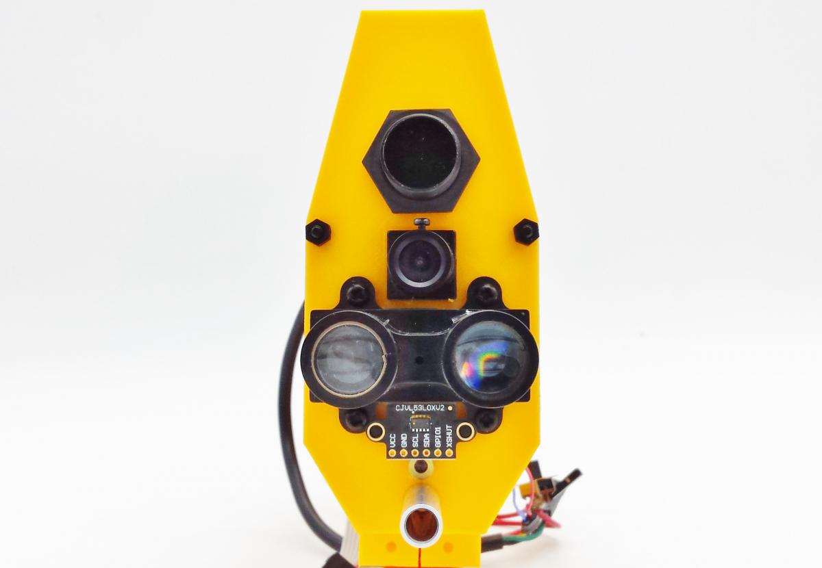

Nouvelle indice photo :
Bon bien entendu il manque des choses encore sur la photo ;) C'est loin d'être fini, mais je pense que certains peuvent deviner quand même ;)

#10 Mike118
  • 10 222 messages
Posté 05 juillet 2018 - 04:51
En effet c'est en partie une tête plein de capteurs:
photo :
Et oui la cela pourrait en effet aller sur Rick Hunter ou bien sur Robil, même si pour le moment cela va d'abord être indépendant ;)
Et oui c'est bien un bidule en plastique avec des bidules en métal ?
Donc Bravo pour cette moitié de réponse!
Maintenant qu'est ce que c'est que ça alors?

#13 Mike118
  • 10 222 messages
Posté 05 juillet 2018 - 05:57
Bingo !
Amhnemus et R1D1 font la paire !
Un canon à bille autonome grâce à tout plein de capteurs !
Différents modes de tracking de cible :
Camera couleur,
Camera IR
Capteur de distance 17m
Capteur de distance 2m pour la précision courte distance
1 pointeur laser
Il manque le pan et tilt du canon mais ça arrivera bientôt !
Et j'ai encore des capteurs à ajouter ;)
Une caméra thermique et un capteur PIR :P

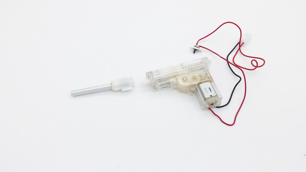

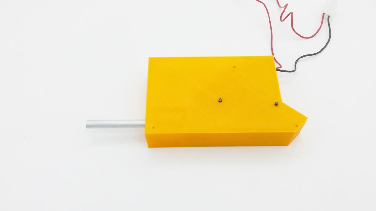

#15 Mike118
  • 10 222 messages
Posté 06 juillet 2018 - 06:54
Des photo en plus :
l'intérieur du canon :
La gearbox seule de base ( + canon):
#16 levend
  • 5 663 messages
Posté 08 juillet 2018 - 01:45
Tu pourrais n dire plus sur la gearbox ? un lien ?
#17 Mike118
  • 10 222 messages
Posté 08 juillet 2018 - 02:23
Je l'ai récupéré dans une réplique, je cherche activement un fournisseur prêt à me livrer les pièces détachées ;)
Je me dit que c'est un système pas mal pour le " combat des makers " et c'est pour cela que j'étudie la chose en fait ;)

#19 Mike118
  • 10 222 messages
Posté 08 juillet 2018 - 08:52
ce canon d'airsoft avance tout doucement en tâche de fond, je réfléchi à améliorer l'ensemble...
=> comment placer l'électronique, les capteurs, la gearbox et le réservoir pour que l'ensemble soit  au plus compact,  facile à recharger, même en mode automatique avec une base de rechargement... Et avec tous les capteurs " aligné " le plus possible ...
J'hésite à retourner le réservoir de 180° en le mettant plus plat ... à tourner juste la gearbox de 90° et donc avoir un truc plus large ... mais me laissant la place au dessus de la gearbox disponible derrière le réservoir .... Mais bon j'aime bien les choses symétrique ... D'un autre côté je pourrais mettre le moteur tilte de la tourelle du côté opposé de la gearbox si elle est orientée de 90° ...
