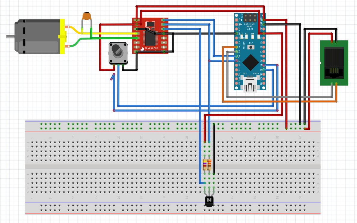

ha ?.. pffff.. j'ai déja acheté le perchlo et le révélateur...
en tous cas merci pour le conseil, la prochaine fois je teste le persulfate de sodium.
j'ai fais un petit schema (je ne suis pas doué sur frittzing).. malheureusement je n'ai pas été foutu de trouver un codeur du coup j'ai mis un autre codeur et un fil reste dans le vide..
pour le condo au cul du moteur je crois que je mettais du 22µF.. vous pouvez me le confirmer ?
pour les résistances je crois que 330 Ohms sur la base du NPN ( lequel choisir ? ) et 4,7KOhms pour le pull-down sont des valeurs standard (je vérifierai demain).
et voici mon premier jet de schéma :
(je ne maîtrise pas du tout fritzzing, merci pour votre indulgence ^^)
En faisant des recherches je suis tombé sur plusieurs forums ou était mentionné un problème avec l'I²C sur les clones de nano.. ça me fait un peu flipper pour la suite.

ton condensateur c'est pour quoi ? si c'est de l'antiparasite, sa valeur devrait être en nF et pas en µF (lors de l'inversion de sens le driver ne va pas aimer)
#44 thermo_nono
thermo_nono
  • 825 messages
Posté 25 juillet 2018 - 08:38
oui, c'est l'antiparasite. merci.. je vais donc mettre 22nF pour le moment...

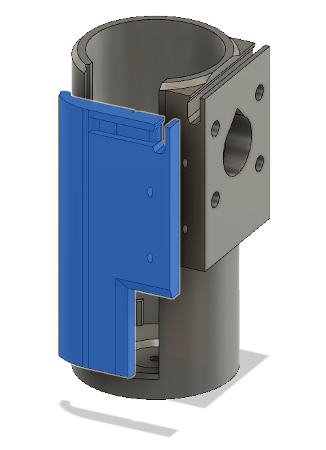

edit :
ce soir j'avais envie de jouer à fusion360, du coup j'ai commencé la modélisation de la coque :
.. bon c'est un premier jet.. il y a encore du boulot.
edit :
et voilà un boitier fonctionnel (si j'arrive à faire passer le cablage).
pensez-vous que je devrais faire des trous dans la coque pour éviter la surchauffe du moteur ?

j'ai une question sur le driver : il n'y a pas de borne pour le PWM, ça veux dire que j'envoie le PWM dans les bornes "A-1A" ou "A-1B" selon le sens de rotation souhaitée?.. (je pense que oui, mais je préfère demander avant de faire n'importe quoi)
et il y a encore la question de mon boitier imprimé en 3D.. vous pensez que je devrais l'ajourer pour que le moteur puisse se refroidir un minimum ou ça passe ?
#48 Mike118
  • 12 868 messages
Posté 03 août 2018 - 12:03
Alors, tu mets un Pwm sur A par exemple et tu met un signal sur B.
Si tu mets un PWM de 100% sur A et  un 0 sur B ça tourne à fond dans un sens.
Si tu mets un PWM de 0% sur A et un 1 sur B ça tourne à fond dans l'autre sens.
Si tu mets 1 et 1 sur A et B  ou 0 et 0 ça tourne pas.
Le tout ou rien gère le sens.
Le pwm gère la vitesse mais doit être adapté en fonction du sens .
#49 thermo_nono
thermo_nono
  • 825 messages
Posté 03 août 2018 - 12:50
merci beaucoup.
du coup on oublie le "NOT logique" que je voulais rajouter pour le sens de rotation et j'utilise une sortie PWM supplémentaire sur le nano.. (et ça m'arrange car il aurait fallu que je ressorte l'insoleuse, les produits chimiques, etc... ^^ )
#50 Mike118
  • 12 868 messages
Posté 03 août 2018 - 13:01
Bah en fait en théorie tu as pas besoin de mettre 2 PWM ... Tu as juste besoin d'un PWM et d'un pin digital...
Après qui peut le plus peut le moins ...

#53 Oracid
Posté 03 août 2018 - 18:26
Même si ça dépasse, je pense qu'il faudrait essayer.
Pourquoi ne pas faire un parallélépipède, comme un servo ?
#54 Forthman
  • 1 504 messages
Posté 03 août 2018 - 19:19
+1 avec Oracid, même si on "perd de la place" avec un boîtier paralélélépipotruc, c'est plus facile à fixer
#55 thermo_nono
thermo_nono
  • 825 messages
Posté 03 août 2018 - 19:34
ok, bien noté.. je vais essayer de faire un boitier avec les deux PCB et la RJ12 du même côté...
#56 Mike118
  • 12 868 messages
Posté 03 août 2018 - 19:55
Sinon on peut imaginer un L ... avec le driver au cul du moteur ...

#57 thermo_nono
thermo_nono
  • 825 messages
Posté 03 août 2018 - 22:51
merci, joli bout de code.. j'espère faire aussi propre et concis pour le reste du programme.
et je préfère aussi plein de petites fonctions, ça permet des modifs futures et une meilleure lisibilité si quelqu'un d'autre reprends le prog.
Juste une question : à la deuxième ligne tu voulais mettre :
vitesseMoteur = constrain( vitesseMoteur , -255, 255);
et non pas
vitesseMoteur = constrain( vitesseMoteurDroit
, -255, 255);
c'est bien ça ?..
