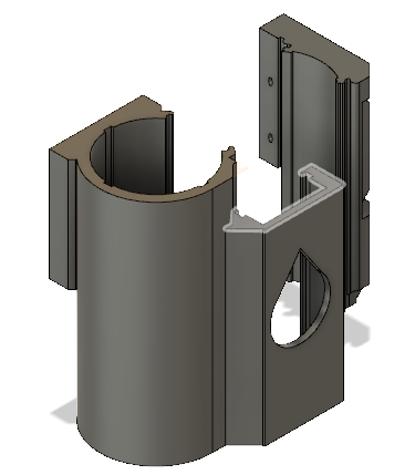

J'ai tenté de réaliser un modèle 3D avec tout du même côté, c'est franchement pas le top :
impossible à faire sur deux étages car le PCB du driver doit tenir avec des vis (composants trop près du bord pour envisager une glissière), du coup il faudrait mettre le nano au dessus (plus de 1cm au dessus à cause du bornier sur le PCB du driver), mais le nano est moins large que le driver, du coup c'est la misère pour faire une glissière (je suis pour le moment contraint à prévoir une glissière pour le nano car les plus petites vis du magasin de modélisme font 2.2mm de diamètre ce qui est encore bien trop gros).
Du coup je me demandais ce que ça apporte de mettre tout du même côté ? (à part économiser quelques centimètres de fil)... quel est l'intérêt ?
Pour ma part, je continue de penser que mettre un PCB de chaque côté fait gagner beaucoup de place et je pense qu'il est plus logique de répartir les éléments autour de l'axe puisqu'un moteur a un mouvement circulaire (on gagne en liberté de mouvement).
#64 Mike118
  • 12 869 messages
Posté 07 août 2018 - 05:03
Et faire un L ? genre la nano sur le côté et le driver au cul du moteur ?
Après sinon tu fais comme tu veux hein ^^ Moi je dis ça comme ça si jamais l'idée peut t'intéresser =)
Oui, je n'ai pas encore essayé avec le driver à l'arrière mais ça pourrait être la solution.

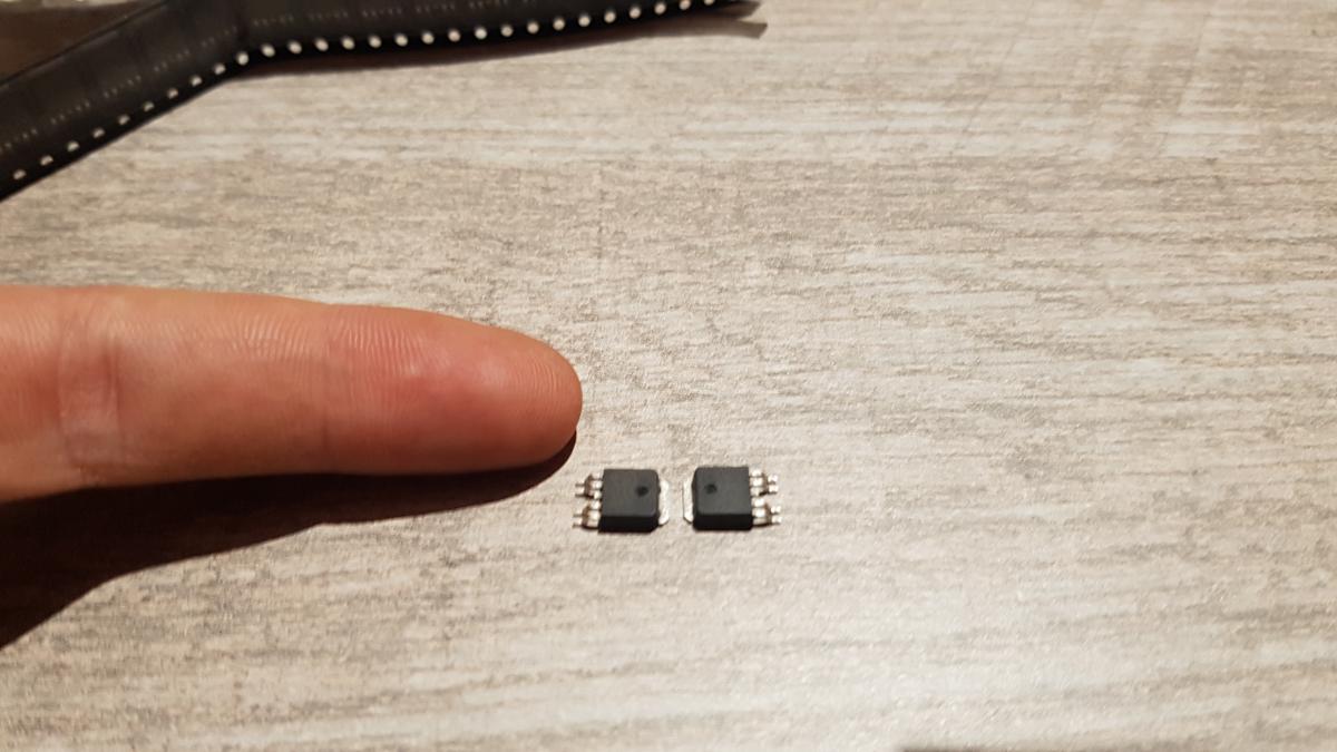

Je pensais à ton driver tout à l'heure, tu pourrais te démarquer niveau puissance ?
Avec des demi pont (fdd8424h) tu pourrais faire un driver qui contrôle des plus gros moteurs pour une carte pas plus grosse ^^
#77 thermo_nono
thermo_nono
  • 825 messages
Posté 28 août 2018 - 12:17
si j'ai bien compris, les fdd8424h me permettraient d'alimenter le moteur de 4.5V à 40 V.. si c'est bien ça, c'est une excellente idée, par contre si j'alimente le système en plus de 12 V il faudra que j'ajoute un convertisseur DC-DC pour abaisser entre 5V et 12 V afin d'alimenter l'arduino... et pour ce qui est de souder des mini composants en surface je suis trop nul, je n'y arriverai jamais... il existe en un peu plus gros avec des vraies pattes ? ^^
J'essayerai de l'inclure sur le PCB quand je (ou vous car c'est un projet collectif) dessinerai(ez) les schema/typon de l'arduino dédié.
merci pour cet apport.
de mon côté ça va mal : mon PLA a pris l'humidité je n'arrive plus à imprimer des trucs corrects... je me suis enfin procuré une barre d'interrupteurs et les diodes pour coder l'identifiant I²C.. mais mes gros doigts boudinés ont tout foiré lors du soudage.. il faut que je retourne en acheter. ^^

pour du CMS ces composants sont simples à souder, même un mauvais comme toi peut y arriver sans problème :crazy:
