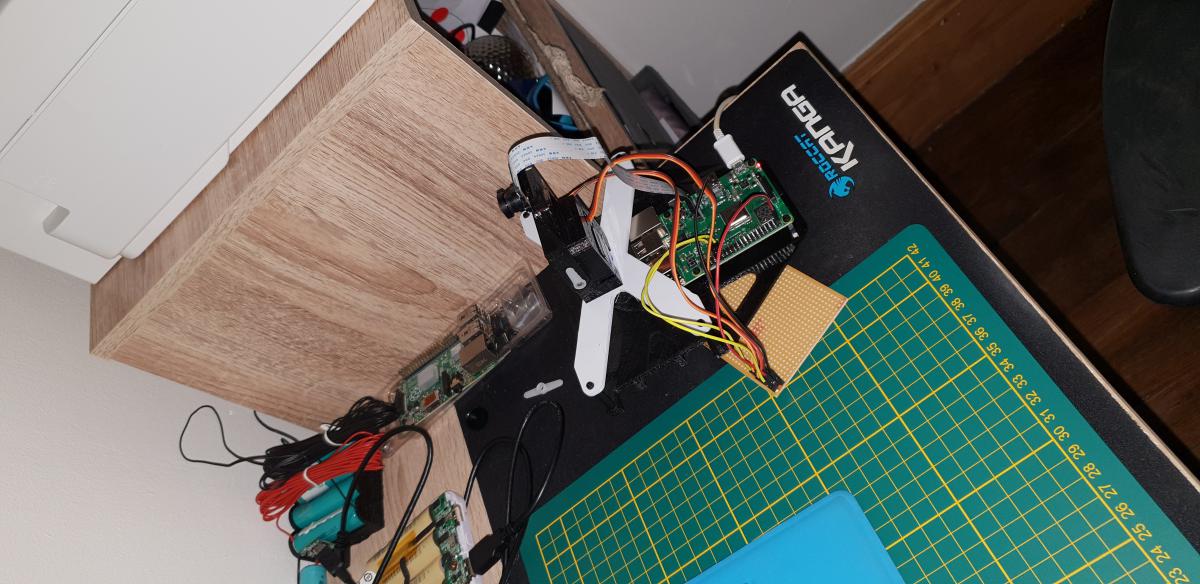

Posté 12 novembre 2018 - 20:51
Il avance doucement mais sûrement. J'attend la réception de la carte et des moteurs.
La tourelle fonctionne bien, et avec la connection pas top de chez moi ça reste fluide.

Je n'arrive pas bien a voir quelles connections sont utilisés sur les GPIO ?
Chaque jour est le premier du reste de ta vie.

Posté 14 novembre 2018 - 21:07
De memoire 5 et 6 pour la tourelle. Mais tout sera détaillé.

Posté 14 novembre 2018 - 21:49
Merci Snyp ! Et pour les moteurs du châssis stp ? Sur la photo que tu as posté précédemment on ne voit pas grand chose sur les premières pins.
Merci pour ton aide, j'ai hate d'avoir le detail.

Posté 14 novembre 2018 - 22:08
J'ai monté les moteurs seulement ce soir, ils ne sont pas sur les photos précédente.

Posté 14 novembre 2018 - 22:15
Oups oui, je voyais des fils jaunes mais effectivement sans moteurs, peut être la tourelle du coup. Tu sais déjà où connecter les sorties dédiées à la commande de la carte de contrôle des moteurs ? Il n'y a pas de pin specifique pour la PWM ?

Posté 15 novembre 2018 - 20:58
je ne peut que te conseiller de regarder ça https://lh3.googleus...hCA_oo7e5mFk29Q .
Pour les moteur, pin 26 et 27 de la raspberry pi 3 b+ à ne pas confondre avecle numéro GPIO :)
