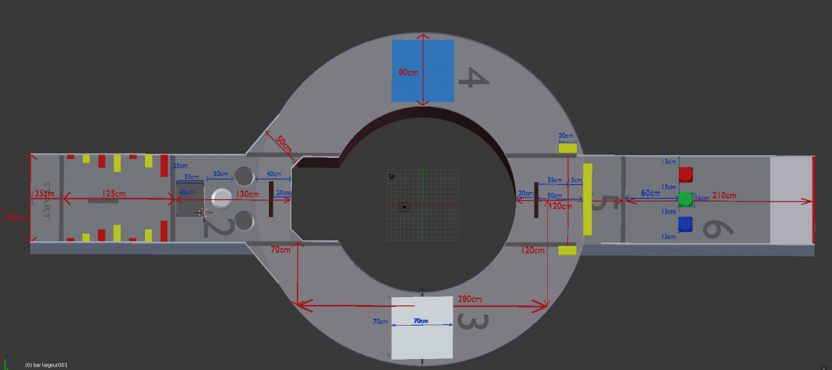

Avant de te répondre j'ai préparé un petit schéma avec les cotes :
Il se peut qu'il y est encore quelques petits ajustements à faire mais on n'est plus très loin de la version finale.
L'avant du bar est un peu modifié car j'ai pris en compte l'espace occupé par une machine à café qu'on ne peut pas déplacer (histoire de plomberie).
Sur les conseils d'un collègue j'ai également ajouté des croix noires pour aider les robots à se repérer. On peut les remplacer par des traits noires si c'est plus simple ?
Le parcours commence forcément par le challenge 1 et il faut passer par chaque challenge de gauche à droite. Au centre on prend le chemin qu'on veut mais si on fait les 2 ca fait un point de plus ! Au maximum ça fera 1point pour chacun des 5 premiers challenges + 6x3 points pour les dés = 23 points à aller chercher.
Mais notre but c'est d'avoir un maximum de participants comme pour le vrai Ninja Warrior, certains ne feront qu'un challenge, d'autre 2 ou 3... le plus important c'est que ce soit fun :)
Les dés tombés ou cassés ne comptent pas. Bonne remarque, je vais l’ajouter dans les règles.

Petit update de la piste suite à de nouvelles mesures dans la salle : piste_avec_cotes.png

Pas de problème je trouve ça fun. Autre question si on veut faire à la fois le challenge 3 et 4 faut-il revenir en arrière ou peut-on faire le tour, si oui quelle limite valide la réalisation du challenge ?
#28 yamovince
yamovince
  • 300 messages
Posté 22 janvier 2019 - 07:58
pour le 3 et 4, tu peux les faire en partant d'où tu veux tant que tu les traverses en entier. Évidement le challenge 3 ce serait difficile de le faire à l'envers avec la bascule ;)
On valide un challenge quand le robot part avant une ligne et arrive après l'autre ligne qui délimite le challenge.

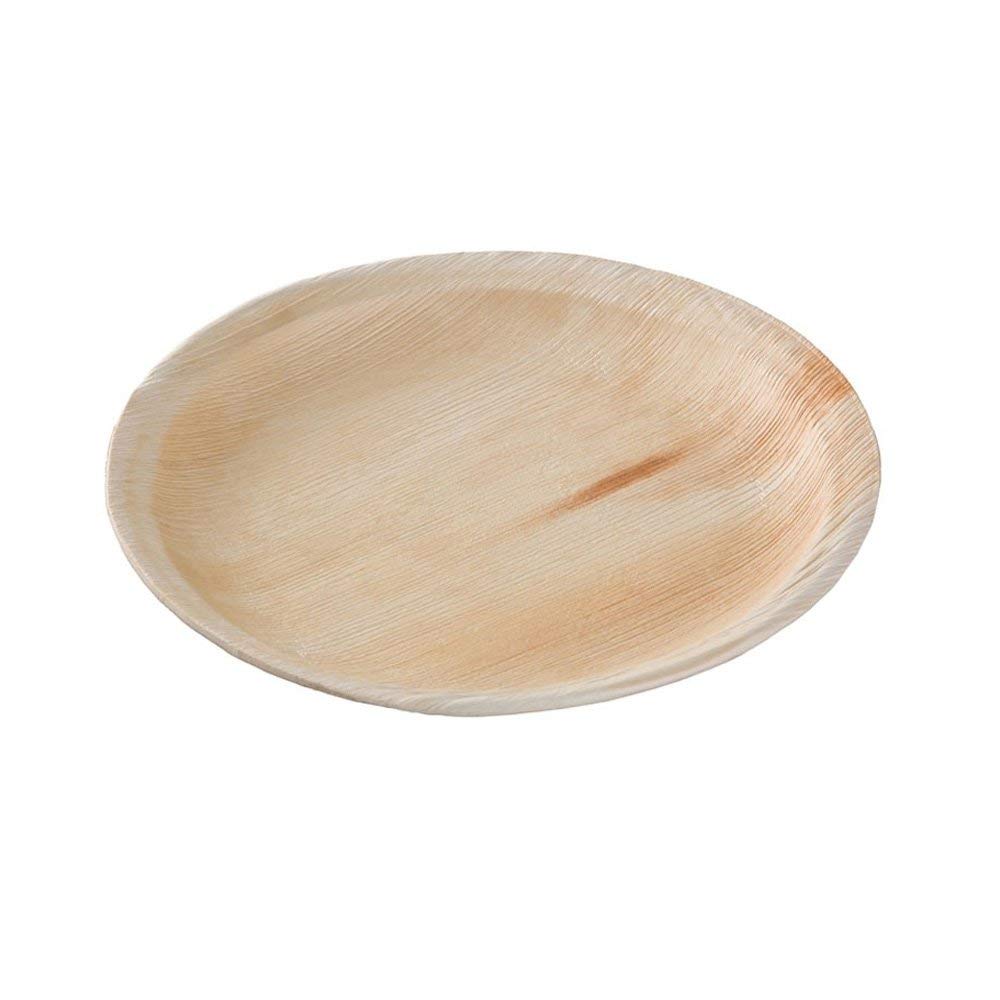

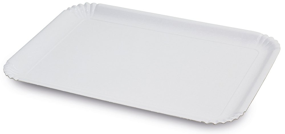

Question, assiettes et plateau sont ils collés sous la piste, auquel cas il faut compter l'épaisseur du bois de la piste, ou alors à fleur de la piste ?
#30 yamovince
yamovince
  • 300 messages
Posté 27 janvier 2019 - 10:14
Les assiettes et plateau seront "à fleur" de la piste.
On part sur ces modèles : https://www.amazon.f...0?ie=UTF8&psc=1
61oFC4NEHzL._SL1000_.jpg *
3cm de profondeur mais avec une feutrine par dessus on peut ne compter que 2cm et une pente douce sur environ 4cm donc pas de marche à franchir
Le plateau est encore moins profond.

Encore une question les cotes en largeur sont entre les bords, ou les bords sont ils compris ? Si oui qu'elle épaisseur font ils ?
#32 yamovince
yamovince
  • 300 messages
Posté 04 février 2019 - 03:21
Les côtes sont entre les bords. Ex sur les lignes droites il y aura bien 1m de large entre les bords.

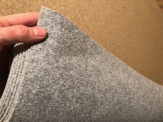

Mince cétait quoi le revêtement indiqué auparavant ? Sinon il y a une autre option : une moquette fine de Casto en gris clair
#37 pmdd
pmdd
  • 1 196 messages
Posté 11 février 2019 - 08:07
Le revêtement était celui indiqué dans ce post en première page.
Pour moi cela n'a aucune importance à partir du moment où les choses sont figées assez rapidement.
J'ai déjà pris à la lettre les éléments et le règlement que vous avez donné, comme par exemple que le robot doit rentrer dans une "boite" de l20 x L30 x h50 (j'ai considéré que c'était votre moyen de contrôler ses dimensions)...ce qui me donne du fil à retordre, mais c'est justement ce qui est intéressant.
#38 yamovince
yamovince
  • 300 messages
Posté 13 février 2019 - 07:42
Ca y est le revêtement est figé :
