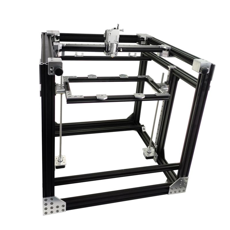

Je regardais les structures pour faire une imprimante 3D Core XY (plus tard, pour le moment j'en ai assez à terminer avant juin) et j'avais trouvé une structure qui me semblais intéressant avec un prix intéressant mais en y regardant de plus près j'ai vu que le prix indiqué n'était que pour la moitié de la structure, l'autre moitié coûte plus ou moins le même prix, soit plus de 320€ pour une structure complète, c'est dommage parce que là c'est trop cher.
H2f36a699cac041879b0b3723dba8c142J1.jpg .
Les Chinois ont montés les prix ... :D

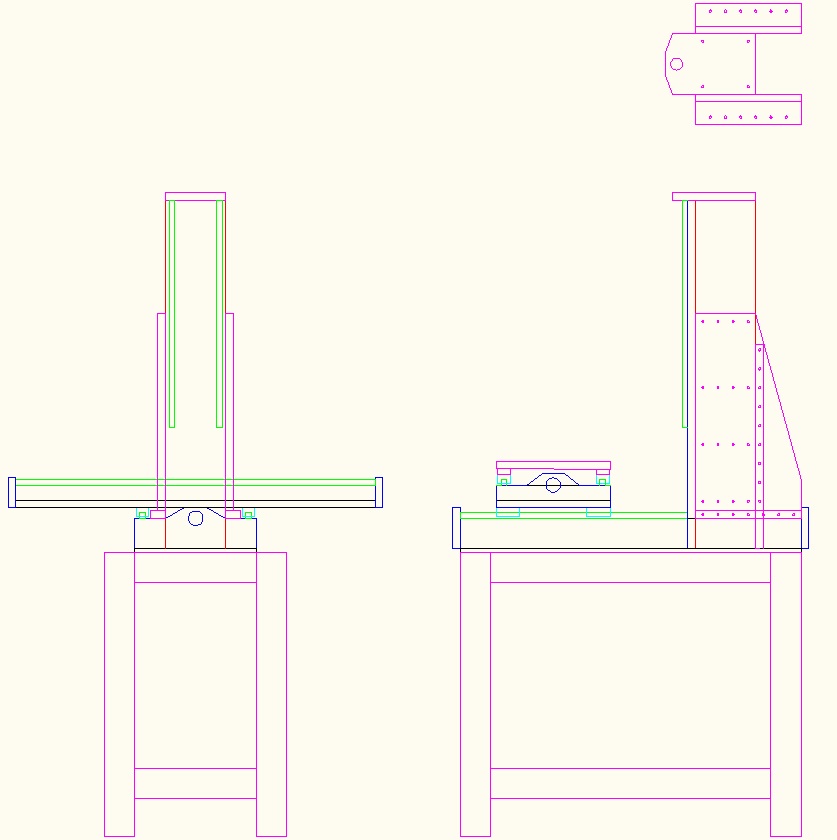

Comme je le disais il y a quelques semaines, pendant les vacances de Noël j'ai travaillé sur deux projets, l'imprimante 3D à pellets que je vous ai présenté et le second projet que je vous présente rapidement ici : une fraiseuse verticale :
Les pieds ont été ajoutés cette semaine parce qu'à l'origine c'est un projet qui devait aboutir sur une réalisation et finir sur une table ou un établi mais le destin en a décidé autrement...
Elle très inspiré de la fraiseuse réalisée par Katran :
Pour sa conception j'utilise des profilés alu de 80x80 longueur 920mm et des plaque alu de 20mm d'épaisseur (c'est pas donné mais c'est costaud).
Le support de broche n'est pas fait parce que ça dépend de la broche, que je n'ai pas encore choisi.
Pour le plateau  ce serait du 320x500 en 20mm d'épaisseur sur lequel je pourrais fixer mes deux plaques alu rainurées de 16x160x500mm ou fixer firectement la pièces grâce à des trous taraudés réalisés directement dans le plateau.
Budget : plus important que je n'avais imaginé :(
