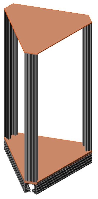

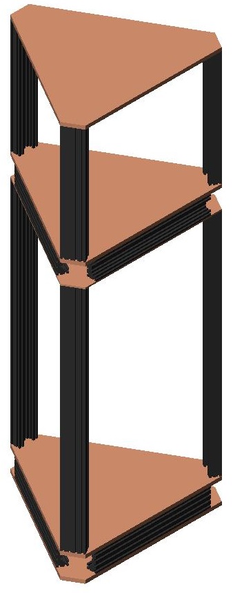

Les profilés peuvent aussi servir à construire une imprimante delta de bonne taille :
J'ai fait une petite erreur sur la modélisation 3D mais sur le dessin 2D j'obtenais un plateau de 380mm de diamètre et la hauteur d'impression avec les montants de 1m dépend de la partie mobile que je ne sais pas construire (d'un point de vue dimensions).. J'ai imaginé des plaque en MDF parce que l'alu c'est beaucoup trop chère.
J'ai aussi des plaques et des galet pour faire les chariots alors si les profilés et accessoires vous intéressent n'hésitez pas ils sont à vendre, pour le moment je ne peux pas faire de photos, tout est dans mon atelier et il fait trop froid (je suis malade) donc ça attendra.
edit :
ou ça :
C'est la même chose que précédemment mais avec les erreurs corrigés et l'ajout d'un compartiment supérieur pour renfermer les bobines et installer l'électronique au centre.
