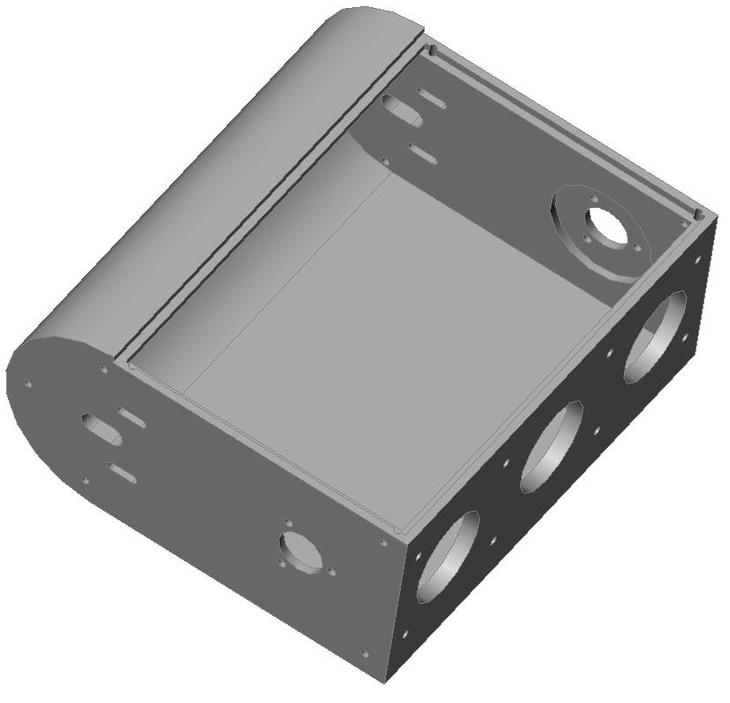

J'ai commencé à modéliser le châssis, je garde la même forme arrondie pour l'avant et l'arrière. Je me demande comment modéliser un demi cylindre fermé au deux extrémités pour ensuite l'imprimer.

J'ai modélisé l'avant du châssis tel que je le prévoyais :
Je vais reprendre le tout parce que j'avais oublié que je n'utiliserai pas du tout les même moteurs que pour les autres robots

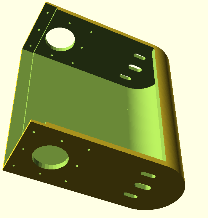

Il faut que je remodélise les pièces, elles sont trop grandes pour mon imprimante, je les avais mis à la verticale, ça rentrait dans l'imprimante mais difficile d'imprimer des parties sustendues.

Là, mon problème c'est plutôt une question de dimensions, qui sont supérieures à la capacité de mon imprimante, sauf si je le mets à la verticale mais il y aura besoin de trop de supports.
La pièce mesure 320mm de large alors que mon imprimante ne peut imprimer que 300x300mm (et 400mm de haut).

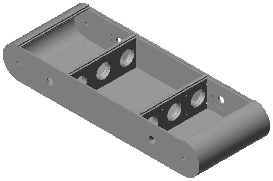

J'ai continué à modéliser :
Tel qu'il est représenté le châssis mesure 83cm de long sur 30cm de large, ceux sont les dimensions approximative de ce qu'il sera.
Je n'ose pas encore regarder les temps d'impression mais j'en ai pour plusieurs jours :( .

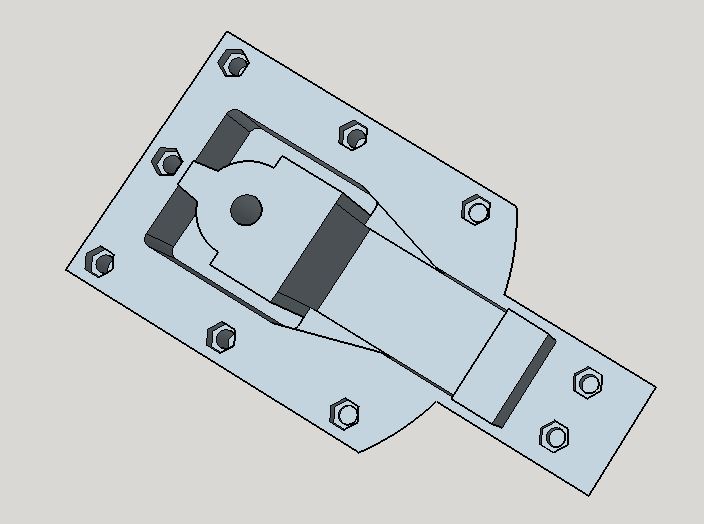

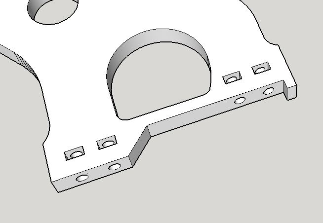

Je me demande si pour assembler les différents éléments ensemble j'utilise des vis+inserts ou vis+écrous,
J'utilise vis-ecrous. Je modélise la forme des écrous en creux la ou il vont = pas besoin de clé et ça permet de les mettres là ou normalement tu pourrai pas.
ex:
#72 levend
  • 5 765 messages
Posté 01 novembre 2019 - 11:42
Je n'avais pas pensé aux logements pour les écrous mais ce n'est pas bête, surtout que les cloisons sont assez épaisses.
#73 levend
  • 5 765 messages

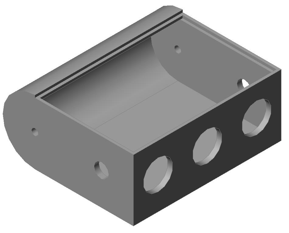

Voici la partie avant / arrière définitive :
Le fichier STL est créé, il me reste à créer le fichier g-code pour l'imprimer.
J'hésite à faire de longues impressions sans onduleur, surtout avec les coups de vents qu'il y a eu ces derniers jours mais sinon c'est possible que je lance l'impression en fin de semaine.
