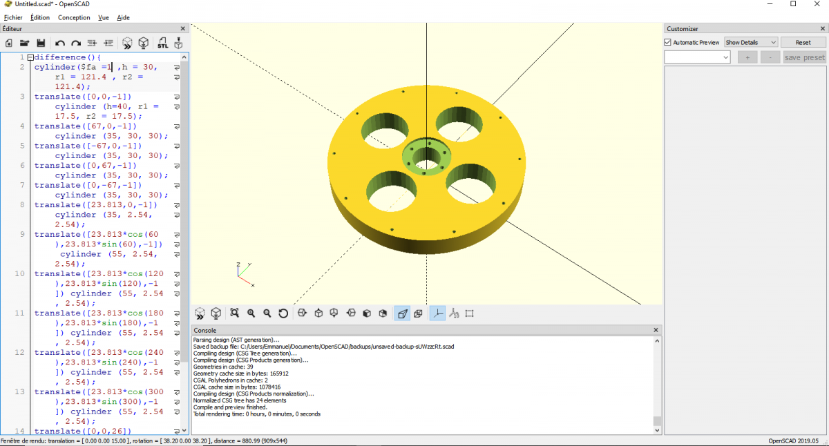

  • 4 477 messages
Posté 14 juillet 2019 - 08:05
C'est plutôt rapide  pour créer un objet :
Et là je recherche dans la doc pour connaître les paramètres de chaque fonction et j'ai essayé différentes choses.
