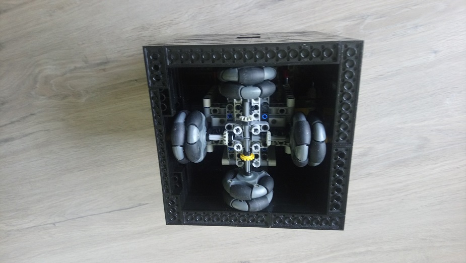

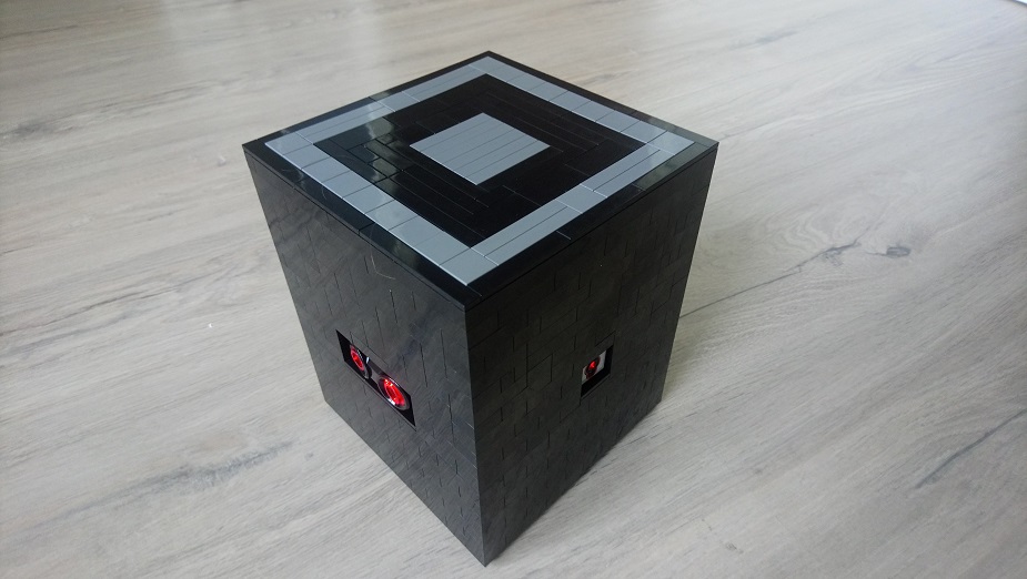

J'ouvre un sujet dédié à un de mes projets évoqué dans un autre fil , un solveur de labyrinthe en Lego. Comme d'habitude mon objectif modeste est de découvrir un nouvel univers. Lego présente de gros avantages mais aussi des contraintes qui rendent les projets intéressants, que j'aime partager ici.
Je ne vais pas forcément aller chercher sur le web des algorithmes existants mais essayer de faire mon propre apprentissage.
Je suis donc parti sur les préconisations de Mike118 , concernant le dimensionnement du projet. Le labyrinthe aura 100 cases de 18 cm x 18 cm et le robot une dimension de 16cm x 16cm.
C'est mon premier défi et je touche du doigt les inconvénients du Lego, l'encombrement de ses moteurs et de son cerveau... Au bout de 2 semaines d'essai, entre roue folle, roue mecanum et omniwheels, je suis enfin arrivé à un résultat correct, qui respecte cette contrainte. De plus je m'en suis fixé une totalement arbitraire c'est de sortir de l'apparence Lego et de faire un beau robot, je suis content du résultat, pas évident non plus en Lego: Je vous présente THESEE³ :
A noter que j'ai été obligé de tricher pour parvenir à loger tout ce beau monde dans ce cube, que les puristes me pardonnent, mais les pièces chinoises percées sur toutes les faces m'ont permis de mettre 4 servomoteurs pour piloter les omniwheels qui me permettront de faire des déplacement perpendiculaires dans le labyrinthe:
La première partie est réalisée, la deuxième sera la réalisation du labyrinthe de 4m². J'ai pris en compte les conseils avisés se Mike118 et d'Oracid mais je ne sais pas encore comment je vais faire. Tout cela n'étant que préparatifs à la phase primordiale que j'imagine complexe de la résolution du labyrinthe et son optimisation.
Enfin je n'ai pas résisté à la tentation de faire un teaser spécialement pour Robot Maker !

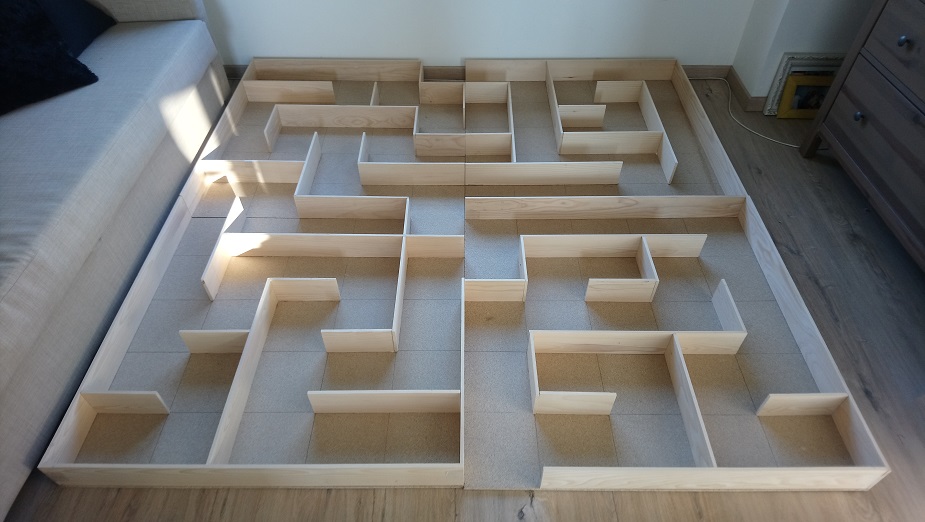

Voilà le labyrinthe, 100 cases de 18cm x 18cm... option retenue, bois collé, mais avec deux murs escamotables, qu'il suffit de placer à d'autres endroits pour changer totalement le parcours...
Maintenant vacances et à Thésée³ de jouer !
#3 Mike118
  • 12 866 messages
Posté 28 juillet 2019 - 19:22
Super ça avance bien ! =) Par contre j'ai pas vu quels sont les murs escamotable ...
ça fait combien de possibilité de labyrinthe ?

Les portions escamotables sont scotchées au scotch fort translucide. cela fait au moins 4 labyrinthes qui sont du coup vraiment différents. C'est suffisant pour tester mes algorithmes, sachant que pour l'instant je n'ai aucune idée comment je vais procéder. En revanche, vu le peu de jeu entre le robot et les cases, je vais peut-être échanger mes détecteurs lumineux contre des détecteurs de contact. J'ai peur que l'odométrie avec les omniwheels ne soit pas assez précise et je risque de buter contre les murs en voulant franchir une case.

Bonjour, quelques nouvelles de THESEE³  qui avance tout doucement et qui pose des problèmes intéressants à résoudre, c'est le but d'ailleurs, pas de challenge ni compétition en vue, juste de l'intérêt personnel que je partage ici.
La première difficulté est le déplacement du robot de façon précise dans le labyrinthe, ce qui n'est pas une mince affaire. Petit à petit le moindre décalage d'angle génère un écart sur le positionnement et le robot finit par taper sur un mur. je l'ai complètement refait pour qu'il fasse 14.5 cm x 14.5 cm, avec un détecteur ultrason sur chaque face. Mais cette réduction de taille n'apporte rien, la déviation est toujours là et prohibitive.
Je vois deux solutions, la première est de repositionner le robot à chaque case avec les 4 détecteurs mais cela ne garantit pas la perpendicularité, la deuxième est de se déplacer en frottant systématiquement sur un mur, ce qui n'est pas très élégant, mais probablement le plus efficace, à tester. A moins qu'il y ait d'autres idées ici ?  :)
je n'ai malheureusement pas d'entrée supplémentaire pour positionner un ou deux gyroscopes.
