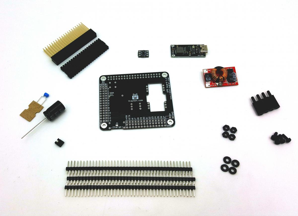

    Kit UPS non assemblé :
    UPS une fois assemblé :
