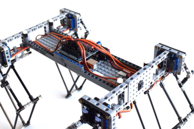

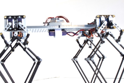

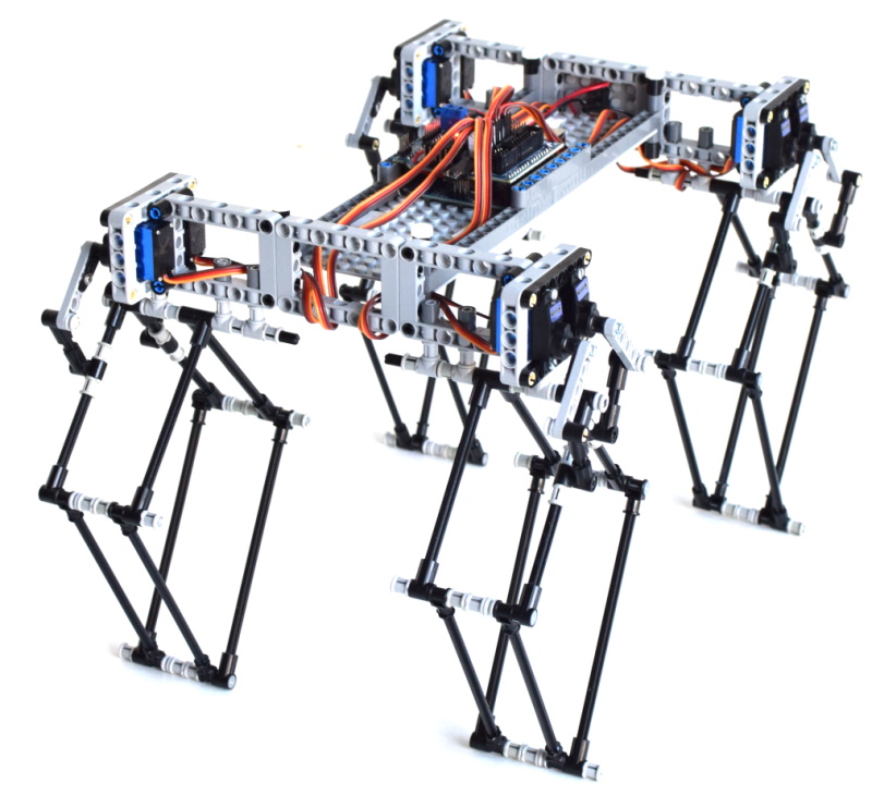

Voici mon dernier quadrupède.
FourBaQuad500, comme son nom l'indique, ne pèse que 500g.
Il est pourtant plus grand que son prédécesseur, https://www.robot-ma...apide/?p=111789
Le châssis a été allongé de 16mm (2L, unité Lego).
Outre le poids, ce qui caractérise cette nouvelle version, c'est le passage en 8,3V (2S) au lieu de 6V, précédemment.
C'est un avantage très important en terme de puissance. De plus, cela économise le poids de l'UBEC, presque 20g.
Vous remarquez que la batterie a été placée sous le châssis, ce qui permet d'abaisser le centre de gravité et de laisser toute la place pour l'électronique, au centre. L'interrupteur a été déplacé également, à l'arrière.
Les essieux, formés de 3 pièces rectangulaires, sont collés. Auparavant, ils étaient consolidés par une barre supplémentaire.
Toutes ces modifications ont permis d'atteindre le poids de 500g et donnent à l'ensemble un coté très minimaliste.
La puissance est telle qu'il sautille et se renverse très facilement. Il ne me reste plus qu'à régler la bête.
Avec ce quadrupède, j'espère atteindre la vitesse de 10m en 10 secondes et concourir à la prochaine TRR qui a été reportée au deuxième trimestre 2021.

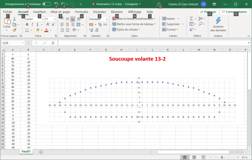

Voici les paramètres et l'image du mouvement que j'ai appelé "Soucoupe Volante".
// 11/12/2020 - symetric Soucoupe volante V13-2 - Ay=165, a1=120, c1=88, Speed=500, 490cm/8V
En diminuant la taille du tibia (a1) et du garrot (Ay), j'avais déjà ces résultats, alors que le réel du tibia est bien de 120mm :
// 06/12/2020 - symetric Soucoupe volante V13-2 - Ay=145, a1=104, c1=88, Speed=500, 410cm/6V, 450cm/7V, avec a1=120 en réel !!!
Cliquez moi.

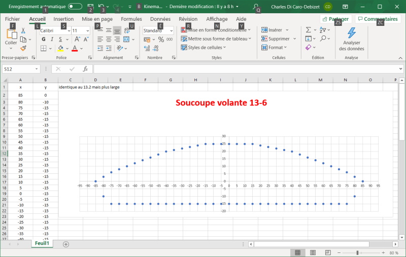

Voici le mouvement et ses paramètres. La différence avec le précédent, c'est l'amplitude. De -85mm à 85mm sur X, et -15mm à 25mm en Y.
// 13/12/2020 - symetric Soucoupe volante V13-6 - Ay=165, a1=120, c1=88, Speed=500, 520cm/8V
Je vais arrêter là, les tests et étudier la possibilité de faire une vidéo, mais cela va sans doute demander de la préparation.
