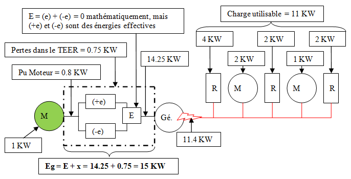

Pour le TEER je considère le pourcentage de pertes mécaniques x à 5%. L’énergie E que le TEER devrait donc équilibrer serait 95%.
Si je prends une énergie globale 100% égale à 15 KW, j’obtiens :
Pour x = 15*5/100 = 0.75 KW
Pour E = 15*95/100 = 14.25 KW
Rendement alternateur 80%, => 14.25*80/100 = 11.4 KW puissance utile de l’alternateur
Rendement moteur 80%, => 0.75*80/100 = 0.9375 ≈ 1 KW = Pa moteur => 0.8 KW de Pu
Dans le schéma l’axe menant vert est du coté moteur vert (M) et l’axe de charge noir entraîne l’alternateur (Ge). Le TEER est en interface entre le moteur et l’alternateur.
Rapport de facilité primaire Rfp = 14.25/0.75 = 19 sans unité
Rapport de facilité secondaire Rfs = 11.4/0.75 = 15.2 arrondi à 15 sans unité
L’autonomie des robots fonctionnant sur accus serait multipliée par 15.
Avec deux TEER en cascade les 14.4 KW seraient les 5% de pertes du second TEER.
Es du second TEER, Es = 14.4/5*100 = 288 KW
Pu du second alternateur 288*80/100 = 230.4 KW
Rfp = 288/(0.75+14.4) = 19 sans unité
Rfs = 230.4/(0.75+14.4) = 15.2 ≈ 15 sans unité
Bien que les Rf restent les mêmes, la puissance utilisable en sortie est plus élevée.
Je ne considérerais le Rf de 230/1 = 230 sans unité qu’après les résultats d’une éventuelle expérimentation.

TEER :
Entrée moteur j’ai 1 KW. Sortie moteur j’ai 0.8 KW.
Entrée TEER j’ai 0.8 KW qui déséquilibre 14.5 KW (dans l’exemple pris)
Roue de FALKIRK : je suppose le rendement des moteurs de 80%
Entrée moteur j’ai 28.125 KW. Sortie moteur j’ai 22.5 KW.
Entrée système contrepoids j’ai 22.5 KW qui déséquilibrent 490.5 KW
Je ne vois pas de différence.
Bien entendu c’est en considérant que le TEER équilibrait la charge de façon similaire aux systèmes à contrepoids. Ce qui n’est pas le cas.
En résumé : vous m’assurez que le TEER n’équilibre rien du tout. Je vous croix, reste pour moi les deux questions :

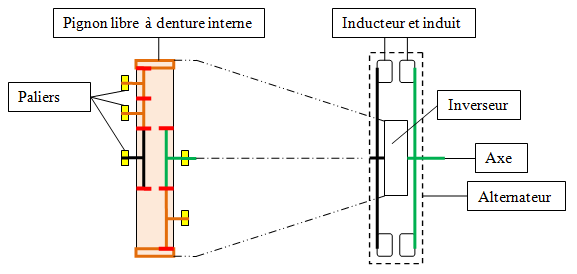

Je m’oriente donc vers un inverseur relativement simple à engrenages droits, sans épicycloïde. Et je vais équilibrer l’effet mécanique de la réactance d’induit d’un alternateur à aimants permanents pour ne pas avoir de courant d’excitation à prendre en compte.
L’axe vert d’entraînement de l’alternateur, tourne en sens inverse de l’axe noir interne. Ces axes supportent, l’un l’induit et l’autre l’inducteur.
L’effet mécanique de la réactance d’induit s’oppose à la rotation. Cette opposition mécanique est crée entre les deux rotors. Elle va tenter d’immobiliser les deux rotors. En conséquence, chaque rotor recevra une force égale et opposée à l’autre. Car leur rotation de même valeur est de sens inversé.
Là c’est simple, même force, même vitesse de rotation de sens inversé, même diamètre des pignons aux extrémités du train d’engrenages, donc même puissance en opposition qui donne une somme mathématiquement nulle, bien que les puissances soient effectives.
Similaire aux systèmes à contrepoids qui équilibrent grâce à la gravité des énergies dont nous profitons du déséquilibre, par une énergie inférieure apportée. Aucune création ou destruction d’énergie. D’où vient l’énergie, du phénomène de la gravité avéré. Ce n’est pas l’énergie de déséquilibre qui est responsable de la gravité. L’énergie de déséquilibre n’est responsable que des pertes mécaniques.
De même le système envisagé équilibre grâce à l’induction (du à la charge) des énergies dont nous profitons du déséquilibre, par une énergie inférieure apportée. Aucune création ou destruction d’énergie. D’où vient l’énergie, du phénomène d’induction avéré. Ce n’est pas l’énergie de déséquilibre qui est responsable de la réactance d’induit mais bien la charge. L’énergie de déséquilibre n’est responsable que des pertes mécaniques et de ce fait du ∆t favorable à l’induction. Et le ∆t est une variation temporelle qui ne demande aucune énergie supplémentaire. J’en veux pour preuve : sans charge le ∆t est effectif et l’énergie de déséquilibre assume uniquement les pertes constantes. Petite parenthèse, les pertes constantes sont un peut plus élevées que les pertes mécaniques, mais n'évoluent pas avec la charge, d'où le nom de constantes. Cette petite supériorité des pertes n'invalide pas le raisonnement.
Je reprends des faits avérés que je laisse se manifester dans leur environnement habituel. Rien de sorcier ou de magique dans ce raisonnement.

Si tu as plus d'énergie qui sort à l'instant t de ton système qu'il n'en entre, alors soit tu génère de l'énergie (ce qui est impossible), soit tu prélève cette énergie sur l'énergie interne du système (énergie cinétique, potentielle de pesanteur, chimique, ...).
Tant qu'il te reste de l'énergie interne au système, il est possible d'avoir plus d'énergie qui sort du système qu'il n'en entre. Ainsi, dans le cas d'un contrepoids, tant qu'il reste de l'énergie potentielle au contrepoids (ie tant qu'il n'est pas tout en bas), il est possible d'avoir plus d'énergie qui sort du système qu'il n'en entre (tu transforme l'énergie potentielle du contrepoids en énergie "utile", par exemple mécanique, en sortie. Par contre, dès que le contrepoids est en bas, plus moyen de retirer de l'énergie à ton système.
Tu peux ensuite remonter ton contrepoids si tu veux, mais ça te demande la même énergie que celle que tu as libérée pour le faire descendre (+ les pertes).
Donc au final, tu peut "créer" de l’énergie utile pendant un court laps de temps (en consommant de l'énergie potentielle), mais si tu veux recommencer, il te faut recharger l'énergie potentielle, ce qui te nécessite de l'énergie.
Je suis tout à fait d’accord avec toi pour un système considérer fermé. Considéré fermé, car aucun système n’est réellement fermé.

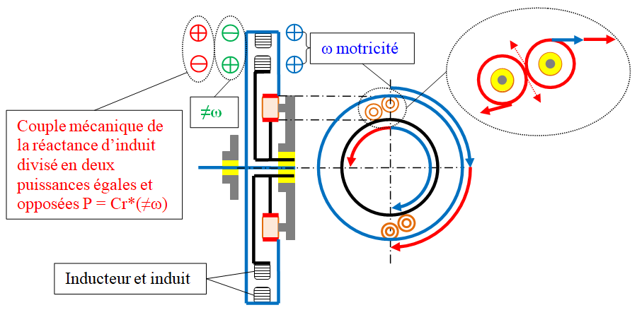

Simplification pour équilibrer l’effet mécanique de la réactance d’induit.
L’ensemble est constitué d’un réducteur 0.5 épicycloïde non-inverseur, dont la couronne et le planétaire sont solidaires des rotors d’un alternateur supportant l’inducteur et l’induit. Le porte-satellites est fixe sur la carcasse. Entre la couronne et le planétaire le différentiel de rotation (≠ω) est = (2ω-ω) = ω
En charge, le couple mécanique de la réactance d’induit opposé au différentiel de rotation des rotors, fournit sur chacun d’eux une puissance opposée P = Cr*(≠ω)
Ces puissances se reportent en opposition sur le planétaire et la couronne de l’épicycloïde. Du fait de leur opposition, le couple mécanique de la réactance d’induit est opposé à lui même sur les satellites et ne peut influencer la motricité qui ne doit assumer que les pertes mécaniques.
Qu’en pensez-vous ?

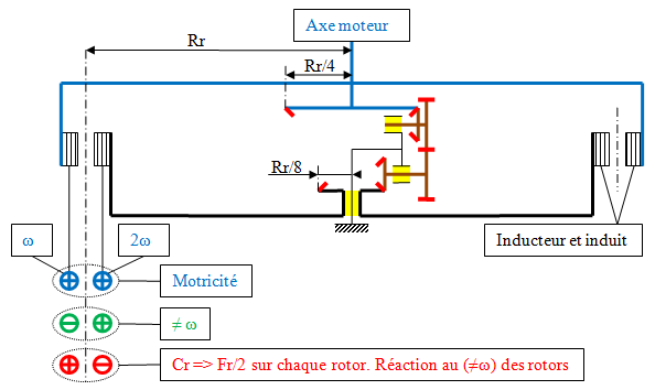

Je m'explique autrement pour l'équilibrage du couple mécanique de la réactance d'induit.
La force électromagnétique de Cr, influence les deux rotors (c’est points d’action) d’une valeur égale à Fr/2. Sous condition que les volants d’inertie soient égaux entre les rotors. Les rayons des satellites (r') et leur vitesse (Oméga prime )sont identiques
Fr/2 sur le rotor de couronne => Cr/2 = Fr/2*Rr*ω = 2Fr*Rr/4*ω = Fr/2*r’*ω’
Pour le rotor planétaire c’est un peut plus complexe, Cr réagit au (≠ω) = ω :
  1. Soit, l’on considère que le rotor planétaire tourne au (≠ω) = ω
  2. Soit, l’on considère que le rotor planétaire tourne à 2ω
  1. Fr/2 => Cr/2 = Fr/2*Rr*ω = 4Fr*Rr/8*ω = Fr/2*r’*ω’
Il ne peut donc pas avoir d’autre résultat que l’équilibrage de Cr sur les satellites ce qui donne Cr = Cr/2 – Cr/2 = 0. C’est similaire à E = e-e = 0
  1. (A la place de 1. lire 2.)  Fr/2 => Cr/2 = Fr/2*Rr*2ω = 2Cr/2
    • Nous avons un (des) problème(s) :
  • 2Cr/2 = Cr sur le planétaire => Cr/2 = 0 sur la couronne. Or, il est impossible que sur l’un des points d’action (les rotors) de Cr il n’y ait aucune réaction. Même sur la carcasse fixe des alternateurs actuels il y a une réaction à la valeur de Cr qui est égale et opposée à Cr. Ce fait avéré prouve que la réaction est égale sur chaque point d’action de Cr.
  • De cette égalité avérée, Cr devrait créer ou détruire de l’énergie pour rompre cette égalité, ce qui est impossible.
  • Chaque rotor reçoit une même puissance Pr/2 = Fr/2*Rr*(≠ω). Il est fondamentalement impossible d’avoir une puissance supérieure sur le rotor planétaire du fait de sa rotation à 2ω. Car cette rotation est inconnu (n’influence pas) les points d’action de la réactance d’induit. Une différence de puissance sur les rotors, implique une création ou destruction d’énergie par rapport au (≠ω) sur un des rotors, ce qui est impossible.
#56 Mike118
  • 12 907 messages
Posté 30 juin 2021 - 15:09
En l'absence de frottement tout mouvement " initié " perdure à l'infini.
Cela est valable même sans ton moteur ...
Un engrenage tout seul, sans frottement ou tout autre force s'opposant au mouvement, tu le lance il tourne à l'infini ... Et si tu prend deux engrenages qui engrainent l'un dans l'autre même sans moteur, tant que c'est sans frottement / sans pertes , une fois qu'il sont " lancé " ils tourneront  eu aussi à l'infini ... et ça reste valable pour N engrenages tant que le frottement est nul ... ( Ce qui n'est pas vrai en pratique car il y a toujours du frottement ... )
Bref ... Je n'arrive vraiment pas à voir où tu veux en venir avec tes calculs ...
#57 Zénon
Zénon
  • 111 messages
  • Location:France Alsace
Posté 01 juillet 2021 - 11:03
Bonjour Mike118,
Mes calculs ne servent qu'à vérifier si j'ai bien un mécanisme similaire aux systèmes à contrepoids. Ce qui me parait le cas, sans limite de distance et indépendant de la gravité.
Après sans expérimentation, les applications restent des hypothèses.
