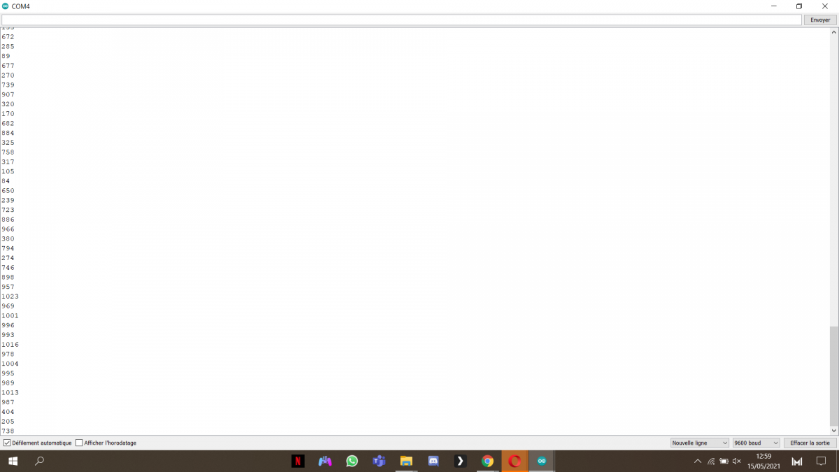

Bonjour, je suis à la recherche d'aide,
J'ai réussi à récupérer les données de mon micro sur mon Arduino Uno, mais je souhaite partager ces données reçues avec 3 NodeMCU par Wi-Fi, du coup  je sais pas si c'est possible mais j'ai eu l'idée de transférer d'abord mes données sur un NodeMCU pour que ce dernier puisse les partager aux 3 autres via Wi-Fi, donc j'aimerais savoir si on peut, et comment faire, pour envoyer les données du port du Arduino Uno sur un NodeMCU via câble, j'espère que vous avez compris mon souci, et que vous auriez une solution  😁

Hello !
Ton arduino et ton node MCU ont tous les 2 un port série que tu pourrais donc utiliser pour envoyer l'info (le port série c'est ce que ton ordinateur et l'arduino utilise pour communiquer quand tu utilises le Serial monitor). Une autre possibilité c'est d'utiliser le protocol SPI (SCLK, MOSI, MISO). L'avantage de l'utiliser c'est de garder ton port série de dispo pour ton débugging. Ici vu que c'est l'arduino qui va envoyer les données, elle devrait être le master et ton node MCU le slave.
Je te mets 2 tutos pour t'aider :)
- https://circuitdiges...cation-tutorial
- https://diyi0t.com/s...no-and-esp8266/

J'ai compris que la méthode SPI était la meilleure et la plus rapide en termes de vitesse de transfert, même après avoir lu les deux tutoriels je reste toujours bloqué, je ne trouve pas comment récupérer les données du microphone pour les transférer vers le NodeMCU.
Avez-vous une solution pour moi?

Hello,
Vu ton message, je pensais que tu pouvais déjà récup ces données sur ton arduino. Et ce que tu peux déjà faire c'est implémenter un transfert de donnée entre ton arduino et ton NodeMCU comme ça il ne te restera qu'à brancher la récupération et le transfert ensemble.
