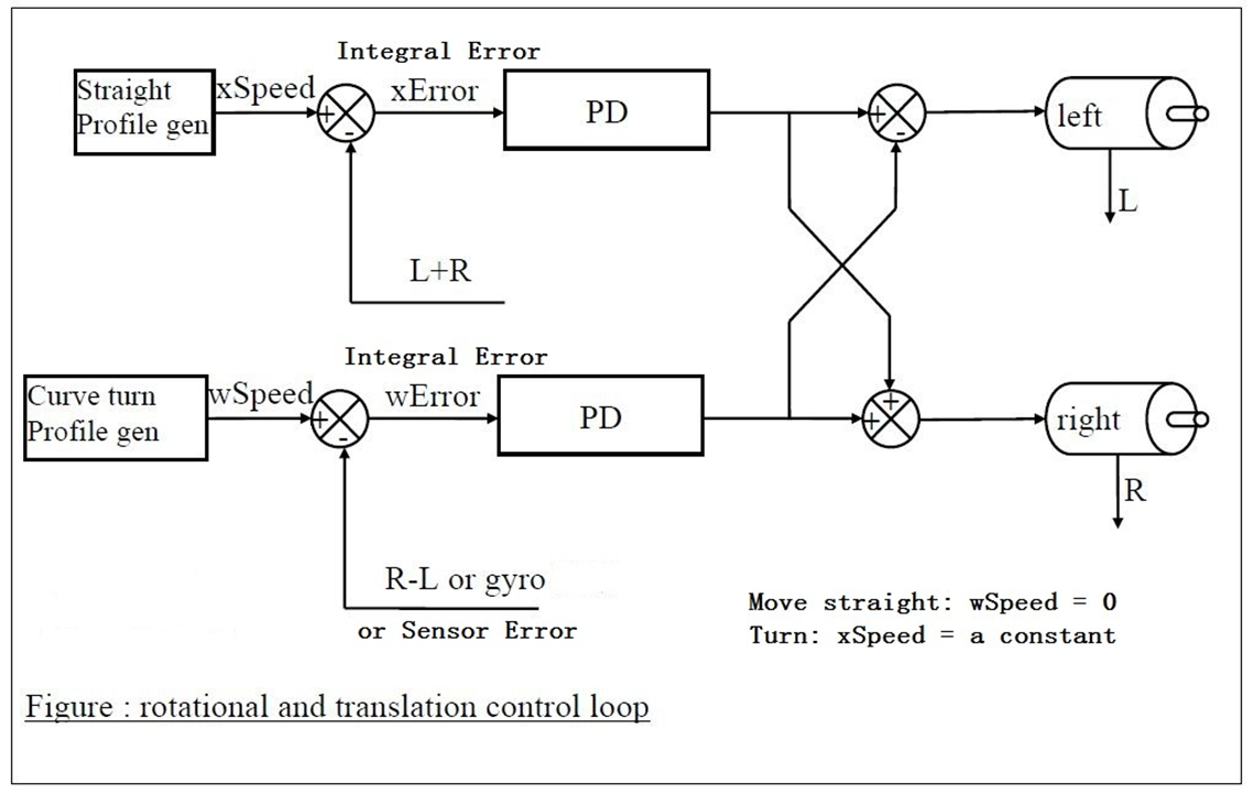

#276 pat92fr
pat92fr
  • 863 messages
Posté 23 février 2023 - 12:42
Merci dakota,
J'avais deux soucis avec mon robot :
- la liaison série entre le NUC Intel et la carte d'hoverboard avait des erreurs de transmission. C'était certainement un problème de pilote Ubuntu. J'ai changé de cordon convertisseur USB/Série et ca fonctionne.
- le NUC s'alimente en 19V4A. Mais, il semble possible de l'alimenter en 12V seulement. Ca simplifie le câblage à bord ! Un seul DC/DC 12V 30A (500gr!) permet de toute alimenter (Nuc Intel, LIDAR, etc), et le DC/DC est assez puissant pour ne plus chauffer. J'avais prévu un ventilateur 12V (genre PC) au cas où...
Oui, j'ai programmé un asservissement en vitesse d'avance et en vitesse de rotation. L'erreur est calculée à partir des consignes de vitesses données par le gamepad et le feedback de la carte hoverboard (RPM moteurs droit et gauche). Il y a donc deux PID en parallèle, un pour la vitesse d'avance et un pour la vitesse de rotation. La sortie des PID donne les consignes moteur droit et gauche (une valeur entre -1000 et +1000) envoyées à la carte hoverboard. Le tout est cadencé à 100Hz.
Le principe est le même qu'une micromouse :
Je vais faire le test sur un plan incliné et je fais une vidéo ! Je pense qu'il va reculer tout en se freinant un peu, si je lâche le gamepad. C'est un asservissement en vitesse, pas en position. Et puis les roues d'hoverboard sont lisses, pour peu que le revêtement soit lisse, en l'absence de poids (le robot ne pèse pas 80kg), ca risque de déraper aussi.
A suivre...
Patrick.

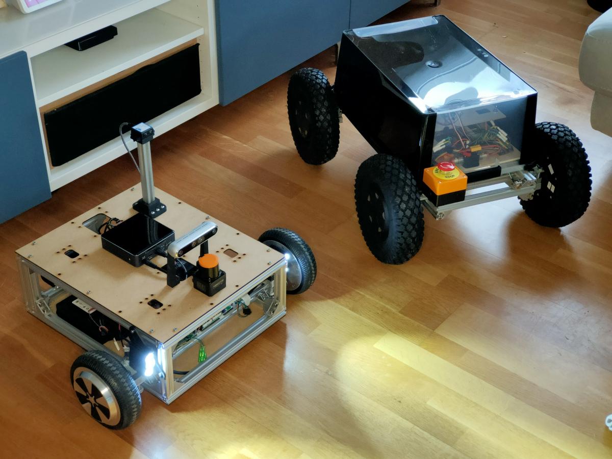

#280 pat92fr
pat92fr
  • 863 messages
Posté 26 février 2023 - 06:50
Le mini-gang des robots à moteur d'Hoverboard !
Patrick.
NB: J'échange le gros 4x4 contre un chapeau mexicain, un grand, authentique !  :laugh1:
