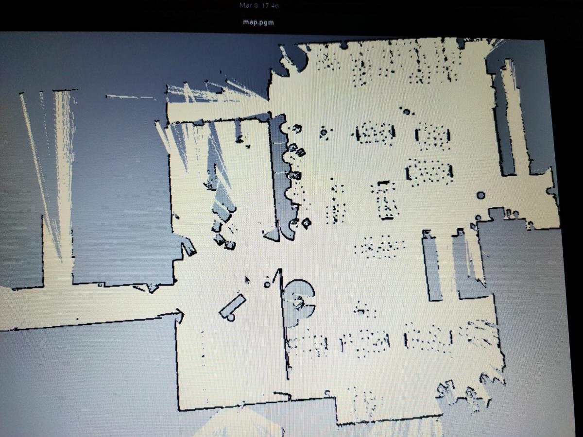

Pour ce robot d'intérieur, le SLAM fonctionne sur la base des outils ROS2. L'odométrie (IMU+roues+EKF) fonctionne en 2D. Les principales difficultés sont :
- la portée wifi qui limite l'évolution à partir d'un PC de contrôle (même avec des antennes wifi montées sur mat et un routeur intermédiaire à 4 antennes),
- et les dimensions du robot qui sont rendent la navigation automatique en intérieur plutôt dangereuse pour les passages de porte et les façades de meubles Ikea en carton !
Pour un robot destiné à fonctionner en extérieur, je n'ai pas de projet de ce type encore, mais je pense que la localisation peut profiter d'un GNSS (RTK) et d'une IMU 3D. J'ignore si on trouve sous ROS2 de quoi faire une cartographie tenant compte du Z. Surement...

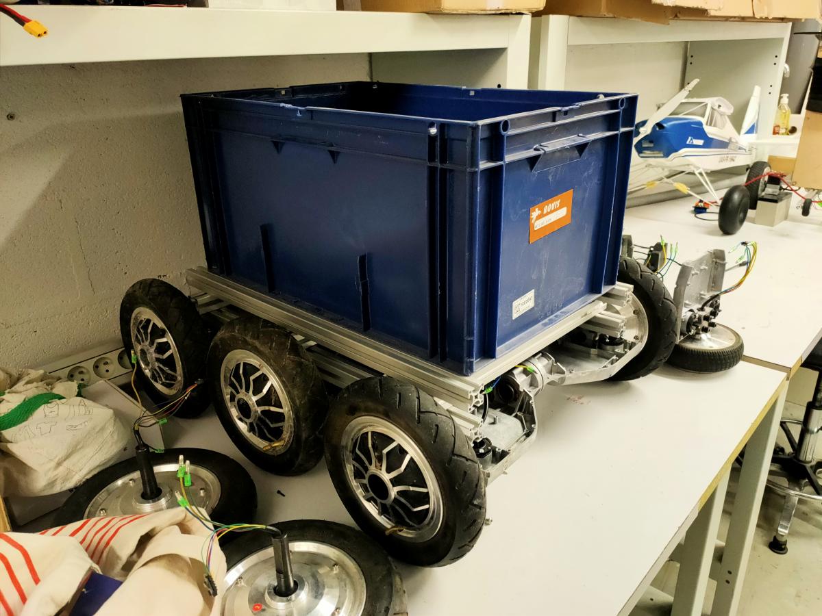

L'autre question qui se posait sur le forum est la capacité de ces composants à fournir assez de puissance pour faire tourner un 4x4, voire un 6x6, avec des roues fixes (pas de direction). A suivre....  :laugh1:

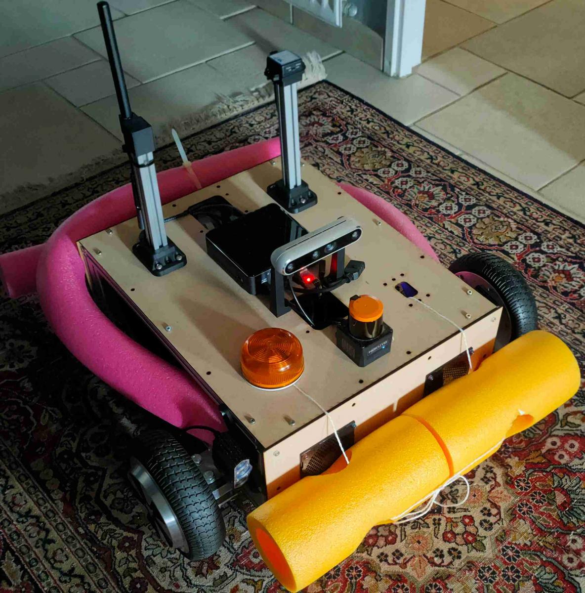

Voici la liste des composants que j'utilise dans ce robot :
- Hoverboard 6.5 pouces Génération 1 (occasion LbC moteurs, carte de puissance, batterie, et chargeur pour ~30€)
- Roue libre (récupération)
- NUC Intel i3 (occasion LbC pour 100€)
- DC/DC 36V vers 12V 10A min (20€)
- Adaptateurs USB/Série (10€)
- IMU (50€)
- LIDAR (160€ ou plus selon modèle)
- Antenne WIFI (25€)
- Bois MDF, Impression 3D et des profilés alu 20x20 (100€)
- Divers : vis, écrous, connecteurs XT, fils, interrupteurs (stock)
La caméra 3D fonctionne, mais je ne l'exploite pas encore. C'est pour la suite !
Je vais certainement retoucher la mécanique, pour faire un base roulante légèrement plus compacte, afin de faciliter la navigation en intérieur.
Même s'il ne va pas très vite avec les réglages de base de ROS2/Navigation2, chaque "sortie" demande beaucoup de précautions...
Je prévois d'ajouter un bras manipulateur 5/6 axes "fait-maison", sur cette base roulante, pour la fin de l'année, pilotée avec ROS2 (move it).
Patrick.
