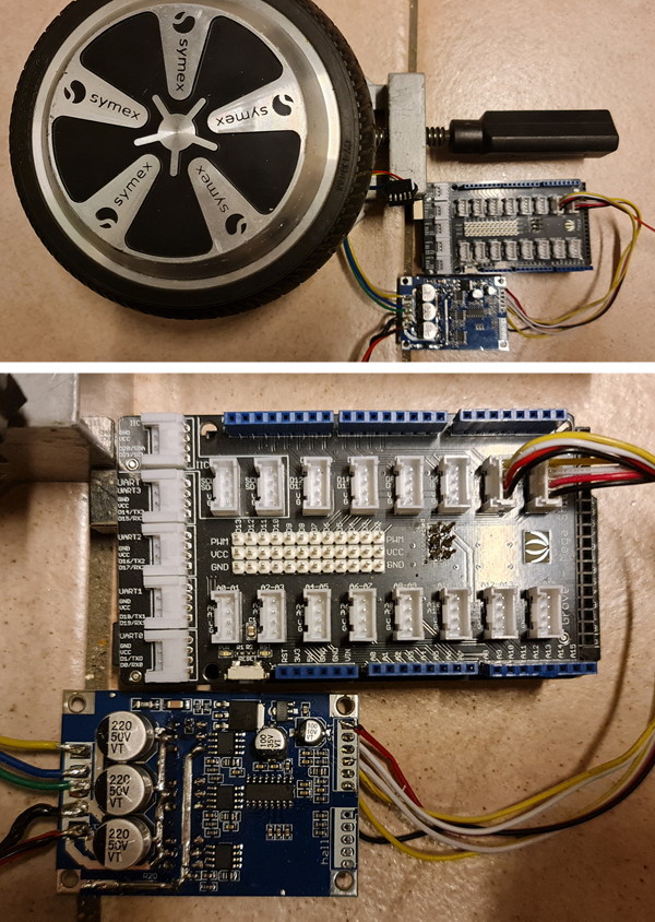

Bonjour. De mon côté voici ce que j'essaie de faire fonctionner sans grand succès pour l'instant.
J'ai simplement tenté d'appliquer ce que j'ai vu dans ce tuto.
Avec ce driver.
Et avec le code ci-dessous.
Objectif faire tourner la roue une fois pendant 3 secondes.
La compilation du programme se passe bien.
Mais rien ne bouge du côté moteur.

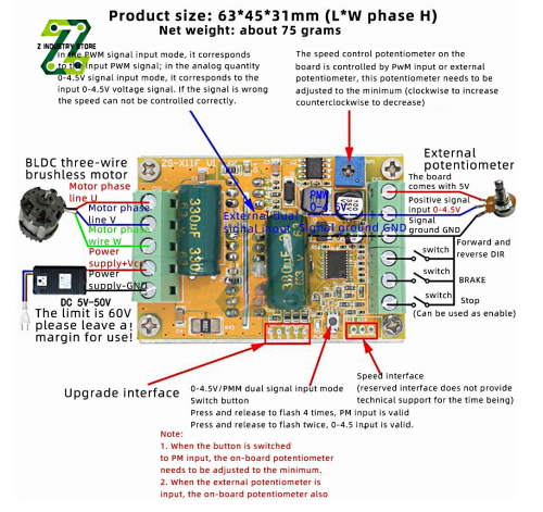

Je n'ai pas ce driver qui semble être le JYQD-V7.3E2 par JYITECH.
J'ai le ZS-X11B par RioRand qui lui ressemble beaucoup et qui a été remplacé par le ZS-X11H.

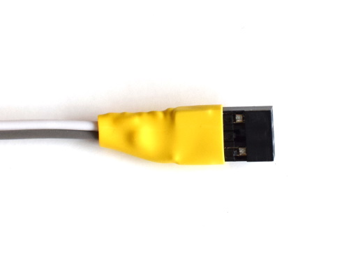

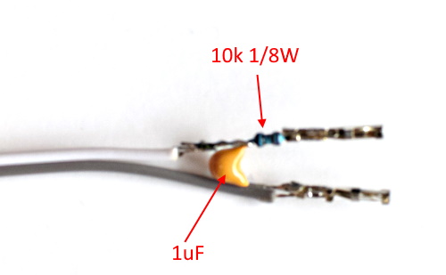

J'ai fait un câble avec le filtre RC soudé en l'air sur les pins d'un connecteur Dupont.
La résistance de 10K et 1/8W est minuscule et permet une bonne intégration dans le connecteur.
Idem pour le condensateur céramique de 1uF.
Bien entendu, cela fonctionne parfaitement.
Test réalisé avec le driver  ZS-X11F V1 (pas de capteur Hall), ci-dessous.

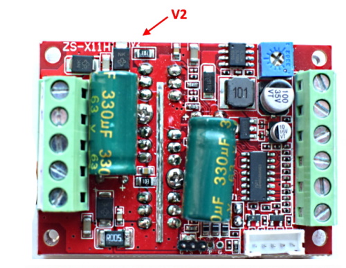

J'ai reçu un nouveau driver ZS-X11H V2 (avec capteur Hall), ci-dessous. Je vais le tester avec cette méthode.

J'ai testé le driver ZS-X11H V2 (avec capteurs Hall), il fonctionne très bien avec ma commande RC.
L'avantage du ZS-X11H V2 (avec capteurs Hall) par rapport au ZS-X11F V1 (pas de capteur Hall), c'est qu'il peut changer de direction, même à grande vitesse, et cela sans "brouter".
Par contre, dans un sens, le bruit de la rotation est doux, alors que dans l'autre sens , c'est plus bruyant.
La chose bizarre avec le ZS-X11H V2 (avec capteur Hall), c'est qu'il faut inverser les connecteurs jaune et vert du moteur sur la carte, sinon cela ne fonctionne pas, mais il ne faut pas inverser les capteurs Hall,
Alors que sur le ZS-X11F V1 (pas de capteur Hall), cette même inversion, change le sens de rotation, ce qui est normal.
Cela vient peut-être du moteur. Je vais tester avec un autre moteur.
​Depuis, le début, je me plantais sur le changement de vitesse parce que j'utilisais mal un interrupteur à 3 pattes. Comme quoi, il faut tout vérifier. Le diable se cache dans les détails.

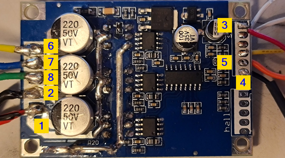

J'ai fait le test avec un potentiomètre de 10k mais le moteur fait le mort (ou il est mort)
12V entre les bornes 1 et 2
5V entre les bornes 3 et 4
Tension variable de  5 à 0V entre les bornes 4 et 5 (borne 5 = VR)
J'ai testé différentes combinaisons pour les 3 fils qui viennent du moteur
Je n'ai pas raccordé les capteurs hall.

Oui, bien sûr ! Tu as les couleurs des branchements dans ma vidéo à 5'03". Vers le bas.
Je ne vois pas le branchement de ton potentiomètre, pourrais-tu élargir ta photo ? Il y a beaucoup de fils, je ne comprends pas, un potentiomètre, c'est 3 fils.
Peux-tu me donner un lien vers la boutique où tu as acheté ce contrôleur ?

Si j'en crois le schéma au milieu de cette page, Contrôleur de moteur sans balais 12V 36V, 500W PWM, Module de panneau de commande pour conducteur de voiture, BLDC | AliExpress , le potentiomètre doit être connecté au +, au GND et au VR.
Est-ce vraiment le cas dans ton montage ?

Oui ce serait plus simple avec des borniers en effet. Mais je n'en ai pas. C'est aussi pour cela je préfère ta carte  à la mienne.
Dans une vidéo j'avais compris que cela pouvait fonctionner sans les capteurs hall. J'ai une seconde carte identique excepté qu'elle n'a pas le connecteur pour les capteurs hall.
Je les ai maintenant raccordés et cela fonctionne !!
Quel bonheur de voir cette roue tourner en silence, de manière régulière à la vitesse souhaitée. :)
Je ne m'en lasse pas :)
Etape suivante l'Arduino.
Un grand merci pour ton aide Oracid.
#80 Oracid
Posté 16 octobre 2022 - 06:39
Bravo !
Mais, je veux tout savoir !
Il n'y a pas de bruit ?
C'est fluide ?
Tu as fait le montage du lien que je t'ai proposé ?
Cela m'intéresse de voir comment tu as connecté les capteurs Hall, surtout l'ordre des couleurs.
Juste une photo, sans pastille, mais où on voit bien la couleur des fils.
