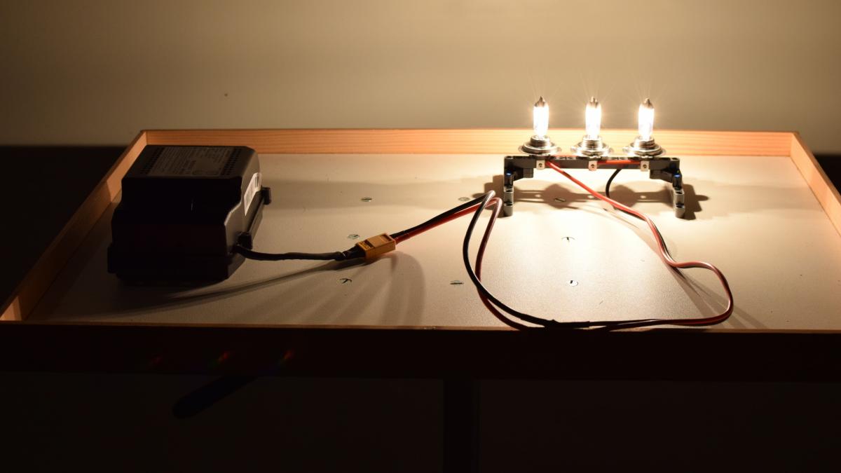

#42 Oracid
Posté 25 avril 2022 - 08:28
Et la batterie semble être en forme.
J'ai fait un testeur de batterie avec 3 lampes 12V, pour voiture, que j'ai acheté environ 5€ pièce, chez Norauto.
Attention, ne pas prendre de lampes pour intérieur de maison, cela ne fonctionne pas. Peut-être parce qu'elles sont prévues pour l'alternatif, je ne sais pas.
Sur 3 batteries, chargées à bloc, à 41,5V. Aucune n'a résisté plus de 3 minutes.
J'ai branché un voltmètre pendant la décharge, à 25V, l'électronique de la batterie coupe le jus.
https://www.norauto....egoryName=48200
Cliquez moi.

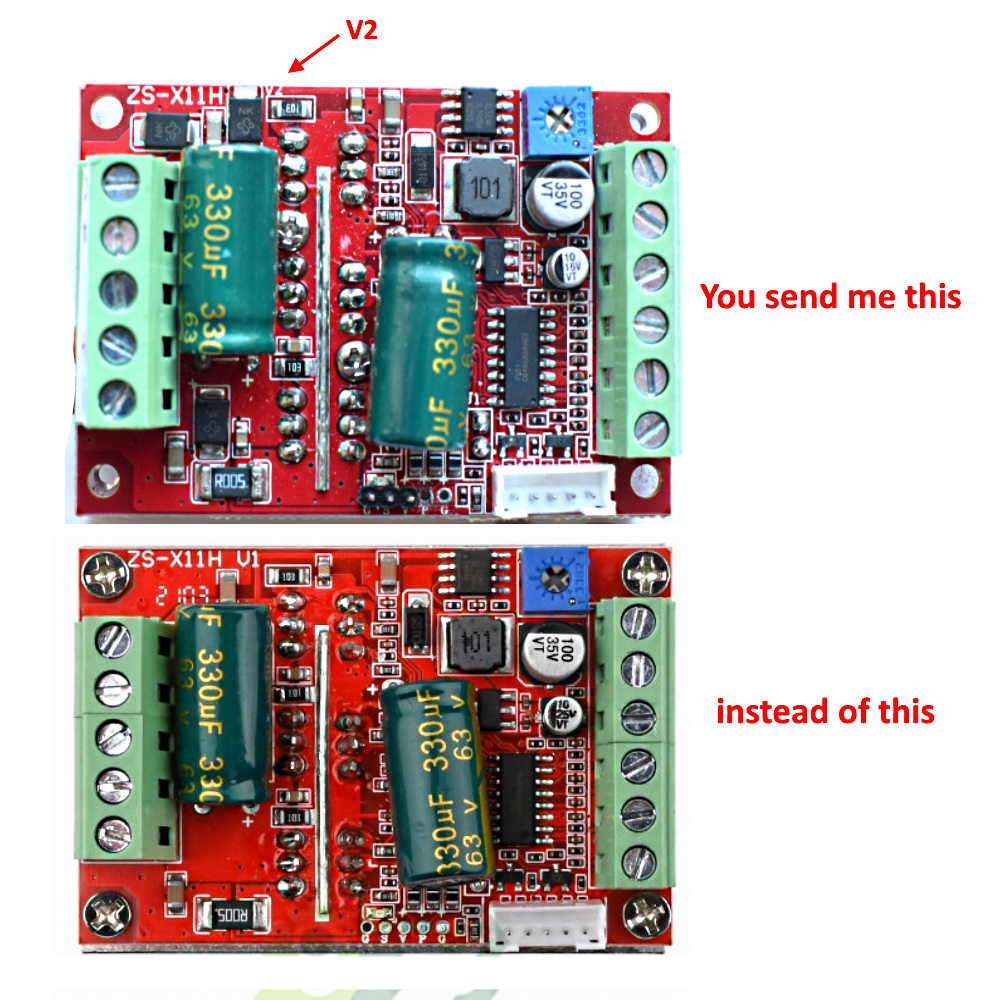

J'ai testé un driver de moteur d'HoverBoard, en me basant sur la vidéo ci-dessous.
Malheureusement le driver utilisé est un ZS-X11HV1, alors que j'ai reçu la V2 qui a un connecteur (P) pour la mise en oeuvre du PWM qui n'est pas percé. J'ai percé en 1mm, mais j'ai fait du boudin . . .
Bref grosse galère ! Un malheur n'arrivant jamais seul, je me suis aperçu, après beaucoup de tests, que mon contrôleur universel ne fonctionnait plus. J'ai failli devenir chèvre. Bien entendu, j'en ai commandé un nouveau.
De plus, indépendamment, sans PWM, en manuel, le moteur ne fonctionne pas bien, impossible d'inverser le sens de rotation.
C'est peut-être moi le problème, néanmoins, j'ai réussi à faire tourner le moteur dans les 2 sens avec un autre driver, le ZS-X11F.
Du coup, je ne sais plus où j'en suis.
Voici l'image que j'ai envoyée à mon fournisseur sur Ali.
Dans la vidéo, Mad-EE n'utilise pas un potentiomètre, mais fait varier la tension de son alimentation de laboratoire de 0V à 5V. A 6'27".
Je me suis dit, alors, pourquoi ne pas transformer le signal PWM d'un Arduino en une tension continue variable.
La plupart du temps, les tutos sur le PWM font varier l'intensité lumineuse d'une LED avec l'instruction analogWrite().
En réalité, c'est du pseudo analogique. Cela fonctionne avec une LED, mais à l'oscilloscope on peut voir que le signal est bien carré et que la tension ne varie absolument pas.
L'idée serait d'utiliser un optocoupleur avec une LED (et sa résistance !) en entrée, et un transistor délivrant une tension variable de 0V à 5V, en sortie. https://fr.wikipedia...i/Photocoupleur
Je pense que ce composant devrait remplacer un potentiomètre. Cela pour éviter de passer en mode PWM, difficile à mettre en oeuvre sur les drivers.
Alors, si vous connaissez ce composant, ce serait super de m'en donner la référence, voir un lien.
Merci d'avance.

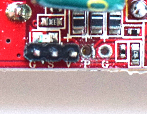

#46 Melmet
  • 1 527 messages
Posté 24 septembre 2022 - 01:13
Tu peu nous montrer une photo de ce que tu as fait sur la carte ? (Recto / verso)
Les deux cartes sont presque pareilles et la différence ne doit pas être énorme.

Pour Melmet. Voici une image très agrandi du point P.
Pourquoi le fabricant n'a pas mis un connecteur à 5 pins au lieu de 3 pins, c'est un mystère. D'autant que le point P est celui qui permet le PWM.
A l'origine, ce n'était même pas percé. C'est moi qui ait percé en 1mm, mais je crois que la pastille, en dessous, s'est décollé.
Peut-être, même, que j'ai abimé une piste. C'est très serré, à cet endroit.
Malheureusement, je ne peux pas faire de photo du dessous, car il y a un gros radiateur qui est collé.
