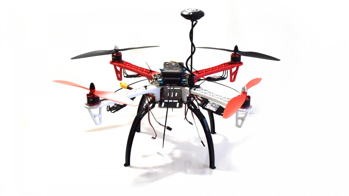

Je commence un nouveau projet. Il s'agit d'un drone programmable.
Ce drone sera basé sur une technologie éprouvée  Ardupilot / Pixhawk.
A la différence d'un drone classique dirigé à l'aide d'une radiocommande, le drone programmable (drone robot) est capable d'interagir tout seul en fonction d'un programme écrit par le concepteur.
La plupart du temps, et pour commencer, cela consiste à définir un parcours tridimensionnel que le drone devra exécuter.

Voici mon drone en cours de montage. Il s'agit d'un kit F450.
Cliquez moi.

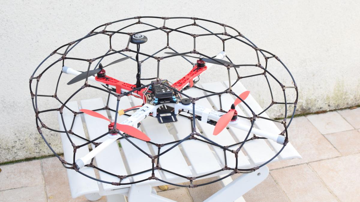

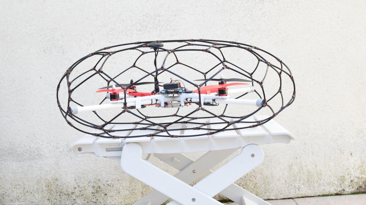

Voici un monstre de 78cm de diamètre et 28cm de hauteur.
J'ai l'intuition que la collaboration des drones avec les humains passera obligatoirement par un carénage des hélices ou une mise en cage globale.
Plutôt que de faire une sphère géante, j'ai préféré faire une oblate qui a des proportions plus raisonnable. En gros, une oblate, c'est une sphère aplatie. Déjà, comme ça, c'est énorme.
Cette cage est faite d'axes et de connecteurs Lego. Les grands axes sont des tubes PVC blancs (16mm) munis de pièces Lego  à leurs extrémités.
Pour plus de précision, une (ou un) oblate est un ellipsoïde de révolution :
 https://fr.wikipedia..._de_révolution
 https://fr.wiktionar.../wiki/oblate#fr
J'avance tout doucement, très doucement, mais j'avance.

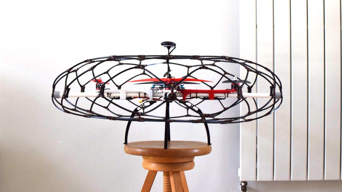

En regardant les photos, ci-dessus, je n'étais pas très satisfait.
J'ai donc décidé d'aplatir le drone qui ressemble, maintenant, plus à une lentille. (C'est plus joli "lentille" que "oblate")
On voit bien la différence avec le GPS qui dépasse.
Cela n'a pas été facile car la tension sur les axes est très importante. J'ai donc été obligé de tout collé.
Néanmoins, les deux surfaces de la lentille sont assemblées par clipsage et ne sont pas collées. J'ai donc accès au drone, sans problème.
Par ailleurs, j'ai choisi de remettre les pieds.
