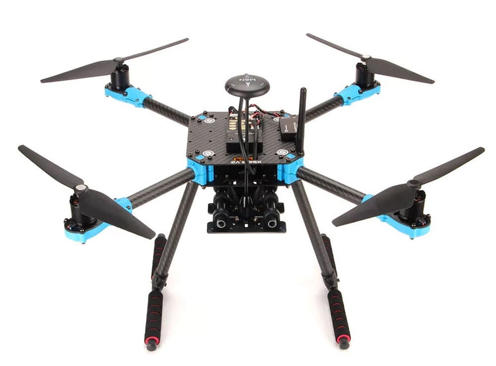

Pour mon anniversaire, 70 ans, le Père-Noel m'a apporté ça.
Sympa, le Père-Noel . . .
https://www.studiosp...a24750.html#top
Cela va me donner du blé à moudre pour la rentrée.

Cela fait déjà un an que j'ai reçu mon kit, et je n'ai pas encore ouvert, la boite.
J'ai un peu de mal avec les drones.  :(
