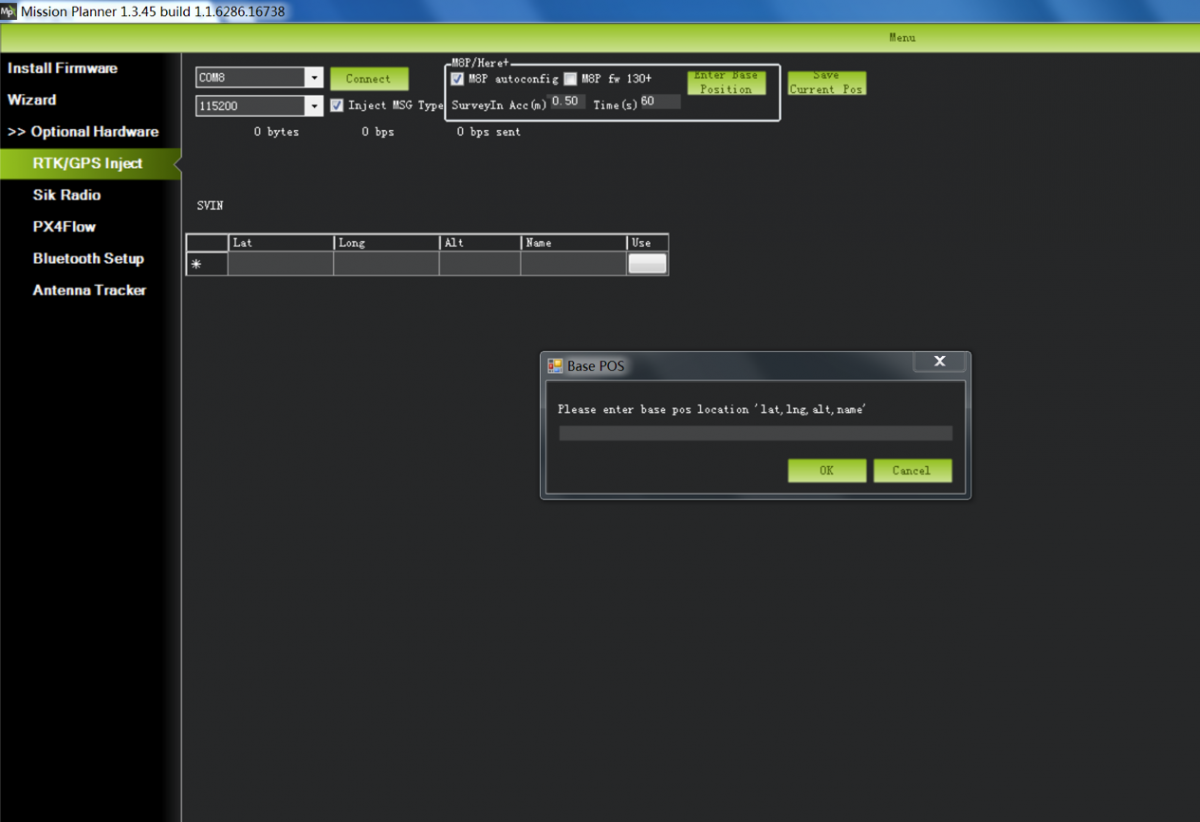

Tu dois pouvoir trouver une meilleure antenne GPS fixe pour le sol avec la bonne connectique.
Quelque chose m'échappe. Pour moi, une antenne GPS reçoit les informations de un ou plusieurs satellites.
Quel est le principe de fonctionnement de cette antenne GPS fixe placée au sol, couplée avec l'antenne GPS du drone ?

Je peux essayer de vulgariser, sur la base du peu de connaissance que j'ai du sujet. Quelqu'un corrigera/complètera...
Ta station sol compare sa position estimée à l'aide de son GPS, à sa position exacte. Elle en déduit une correction, qu'elle transmet à ton drone. Celui-ci estime sa position avec son propre module GPS en appliquant cette correction. Comme la correction varie (facteur météo..), elle doit être mesurée et transmise régulièrement au drone. Le calcul de la correction et son application se passent dans les modules GPS.
enfin, la position exacte de ta station sol peut être estimée, toujours à l'aide de son GPS, en moyennant sur une durée très (très) longue.
Merci, c'est très clair et très intéressant.
Pourquoi ne peut-on pas donner, nous-même, sa position exacte à la station au sol ?

Si tu connais la position absolue exacte de l'emplacement de ton antenne GPS au sol, à qq cm, tu dois pouvoir la saisir dans le logiciel de la station base. Ce n'est pas possible ?
Je ne sais pas !
Pourquoi pas ? Mais tu dis  "la position exacte de ta station sol peut être estimée, toujours à l'aide de son GPS, en moyennant sur une durée très (très) longue."

Une rapide recherche dans la documentation de Ardupilot, Mission Planner et QGroundControl devrait t'aider.
Merci. Mission Planner est vraiment un super logiciel.
Je n'ai pas installé QGroundControl car il me semble qu'il ne fonctionne que sous Linux.
Malheureusement, pour programmer, il semble que je doive passer par DroneKit qui semble lié à QGroundControl.
J'aimerais bien éviter l'installation de Linux sur mon PC.
