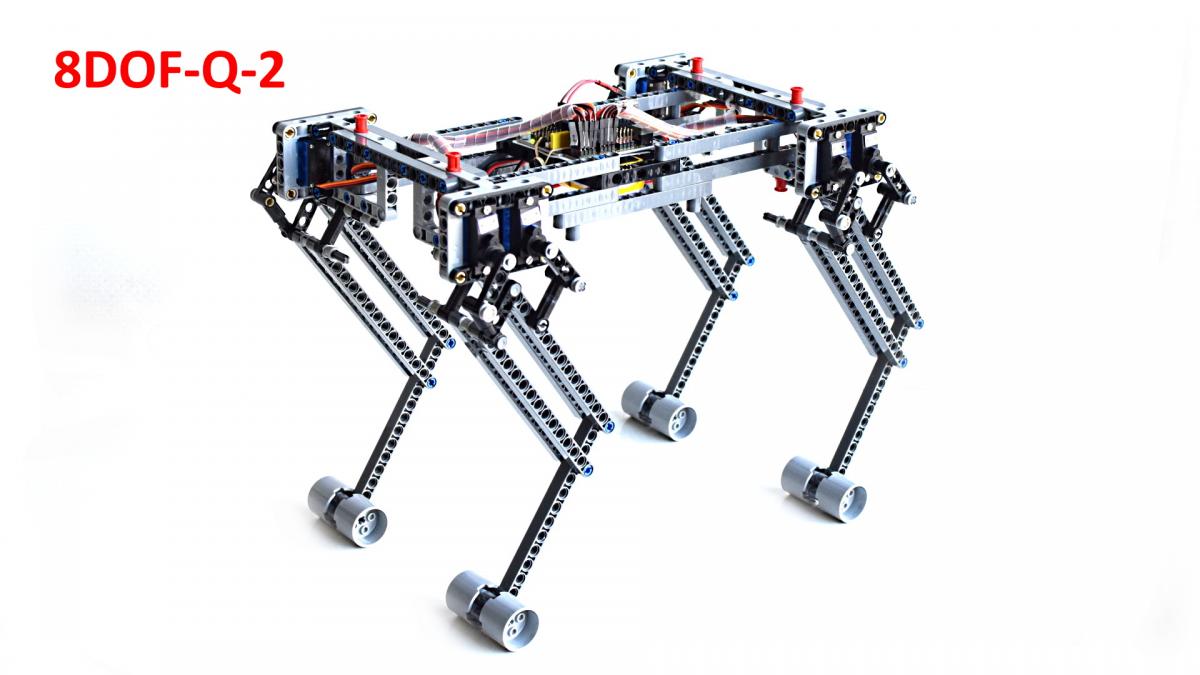

Voici 8DOF-Q-2 !
Ce quadrupède est directement inspiré de 5BQE2, https://www.robot-ma...avec-extension/auquel j'ai apporté quelques modifications qui facilitent sa mise en œuvre. De plus j'ai modifié ses dimensions, plus court et moins long.
Avec des tibias et des fémurs de 112mm, un poids de 485g, il est taillé pour la course.
Ici, pas de capteurs ! Il devra faire les 7m de la ligne droite de la Tiny TRR en 7 secondes, et s'arrêtera automatiquement après 10 secondes.
Je tenais absolument à proposer un quadrupède qui fonctionne, au cas où 8DOF-Q-3, https://www.robot-ma...-la-trr-202223/soit forfait, à cause de la lumière.
C'est bien le moins que je puisse faire pour encourager nos amis Toulousains qui se donnent tant de mal à organiser ce concours.
