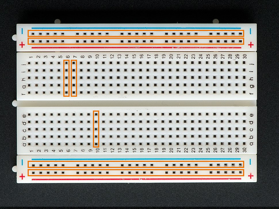

Pour la connexion en parallèle, si tu utilises un breadboard :
Alors tu connectes tous tes GND sur la ligne - du haut, tout des 3.3V sur la ligne + du haut, et tout tes 5V sur la ligne + du bas   (par exemple).
Fait juste attention, sur certaines breadboard, les lignes + et - sont coupées au milieu

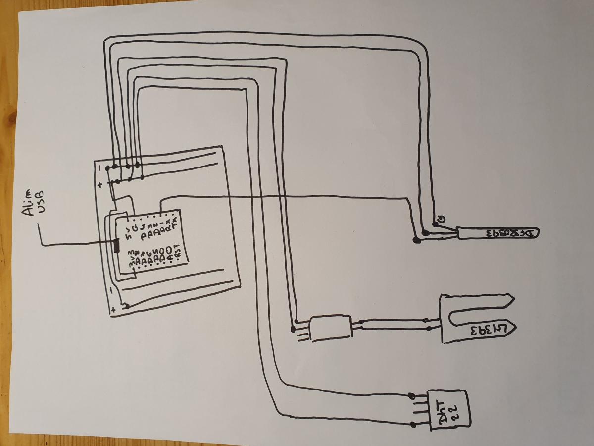

Alors je pense que mon schéma n'est pas très "pro" mais j'espere que ca vous donne une idée.
Sur certains capteurs j'ai 3 ou 4 branches. 2 servent pour le GND et l'alimentation en 3.3v (ou 5v) mais les autres je bloque un peu. Je pense que je dois les connecter directement sur le micro controleur non  ?

#12 Sandro
Sandro
  • 1 347 messages
Posté 13 décembre 2022 - 10:48
Pour le DHT22, il faut connecter la pin 2 à une des pins digitales (Dx) de l'ESP. Par exemple sur D6. NB : dans le code, il faudra penser à activer la résistance de pull-up interne pour le pin choisit (ou en mettre une externe)
Pour le capteur d'humidité du sol, tu as deux options :
- soit tu veux juste savoir si l'humidité dépasse un certain seuil (réglable depuis le potentiomètre bleu), dans ce cas, tu connectes la pin DO du capteur à une pin Dx de l'ESP
- soit tu veux avoir un niveau d'humidité, dans ce cas, à la place, tu connectes la pin AO du capteur à la pin A0 (entrée analogique) de l'ESP
Pour le capteur de température de l'eau, tu peux le brancher à n'importe quel pin Dx de l'ESP

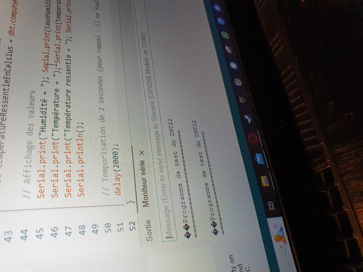

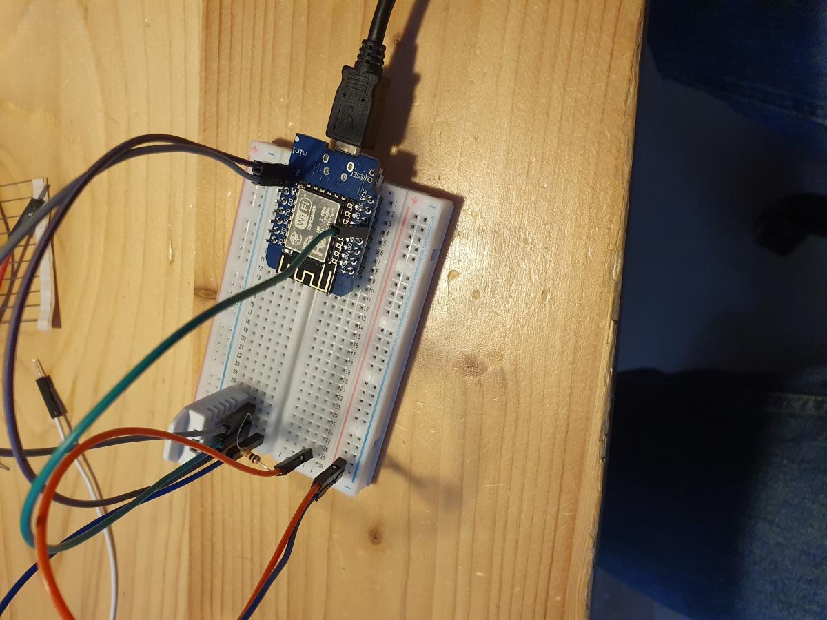

On a voulu commencer avec le capter DHT22. Petit souci, aucunes valeurs ne sort lorsque nous lancons le code.
Je vous montre le branchement + le message que l'on recois a chaque fois.
Peut etre que vous avez un conseil pour nous ?

#17 Sandro
Sandro
  • 1 347 messages
Posté 14 décembre 2022 - 04:33
En effet, voir le code nous permettra de vérifier si le problème vient de ce coté là. (cf https://www.robot-ma...obot-Maker.html  )
Sinon, je ne suis pas sur si les pins à l'arrière de l'ESP sont assez long pour faire un bon contact avec les cables. Si tu as un doute, alors utilise des cables mâle-mâle que tu plantes à coté de l'ESP au lieu de dessus.
Si tu peux, je te conseilles aussi d'adopter un code couleur pour les fils :
- noir pour GND (et rien d'autre)
- rouge pour les alims (3.3V)
- d'autres couleurs pour le reste
ça évite de trop se perdre dans les fils
Autre conseil : essaye de connecter les alims directement vers les rails + et - (ie relier l'ESP aux rails), et ensuite de prendre tes alims des capteurs sur les rails : c'est plus lisible et présente moins de risque d'erreurs

Pour l'alimentation, pour le moment afin de développer le projet, il est alimenté en USB via un PC mais nous envisageons un système avec une batterie externe.
Merci sandro pour les conseils de connexion, nous allons tester en connectant avec des cables male/male.
Voici le code utilisé :

#19 Sandro
Sandro
  • 1 347 messages
Posté 14 décembre 2022 - 05:36
Pour le code, essaye d'utiliser la balise code (comme expliqué dans le lien de mon nouveau message) : ça rend le code plus facile à lire.
Vu le résultat, je penses que le code bloque quelque part.
Je te suggère d'afficher un message après
dht.begin();
et avant et après la lectrure des données. ça permettra de voir où ça bloque
#20 Mike118
  • 10 376 messages
Posté 15 décembre 2022 - 01:12
Nous avançons petit a petit sur le projet.
Je suis passé par là pour remettre le code posté avec la balise code comme indiqué par Sandro pour que l'ensemble soit plus lisible.
Je note deux choses :
1) les broches de l'ESP ne sont visiblement pas soudée sur la photo, cela peut éventuellement vous provoquer des petits faux contact
2) Le message affiché en boucle c'est le message qui est écrit dans le setup. On dirait que votre esp reboot en boucle ...
Je recommande de revoir le branchement en prenant en compte les recommandation de Sandro :
