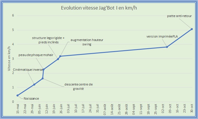

 Après optimisation du code et batterie à 100% je suis descendu à 7.1 s/10m,  mais impossible d'aller plus bas  :angry: :
 * Contrairement à ce que je pensais, réduire trop le swing est contre-productif, je suppose que la patte frotte trop et la roue anti-retour ne tourne pas forcément (les roulements ne sont pas super libres)

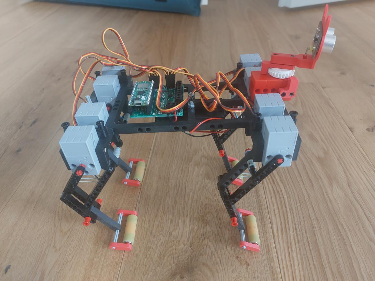

* J'ai conçu une patte "rouleau" hyper agrippante : Le caoutchouc que j'ai utilisé   a un grip impressionnant même sur parquet vitrifié
Voilà le principe:
mais malheureusement échec total : le quadrupède ne bouge plus !!! Mon hypothèse est que le diamètre extérieur est trop faible (12mm) et que le rouleau ne tourne pas forcément et donc accroche dans les deux sens, mais aussi, ma patte ayant un angle, c'est le plastique de la patte qui touche dans certaines phases de la course.
J'avais un gros espoir, je n'abandonne pas malgré tout, j'attends d'autres roulements pour avoir un diamètre extérieur de 20mm, comme les roues actuelles !
Voici un graphique sur l'évolution du progrès de Jag'Bot I , en 6 mois il est passé de 80s/10m à 7.1s/10m ! :

Les roulements anti-retour, c'est une excellente trouvaille. A mon avis, tu devrais laisser murir un peu le sujet.
Mais n'oublie pas que les servos ont une vitesse maximum indépassable.
Le seul moyen d'aller au-dela, sur mon quadrupède, est de modifier le 4 barres qui fait la liaison entre le servo et le fémur, mais au détriment du couple.
Mais avec un mécanisme où le servo est en prise directe avec le fémur, cela me parait plus difficile.

je vais tenter d'en refaire un dernier avec les même servos et passer de L11 à L13 pour les longueurs de tibia et fémur, ce qui revient à multiplier par 1.18 les différentes cotes. Il sera homothétiquement identique mais proportionnellement plus léger puisque le poids des équipements fixes ne bougera pas (batterie, servos...)
Les pattes anti-retour soulagent un peu les servos ce qui me laisse espérer que ça peut marcher. J'avais déjà essayé, sans succès.

Les essais avec L13  et un quadrupède  dont les dimensions ont été globalement multipliées par 1.18 (passage de L11 à L13), n'ont rien donné.
Je ne suis pas descendu en dessous des 8s/10m. En fait dans ma programmation j'utilise au maximum la vitesse en programmant une cadence très élevée. De toutes façons dans ces conditions les servos ne font pas leur course complètement. Pour profiter du changement de longueur il faudrait diminuer cette cadence et augmenter la foulée, mais rapidement avec des longueurs L13 les servos craquent. On pourrait imaginer qu'à cadence constante la foulée est plus grande mais avec les déséquilibres on ne gagne rien.
Je suis au bout je pense avec cette dimension de quadrupède et avec ce type de servos. Pour l'instant je ne veux pas passer à la dimension supérieure.
J'essaie d'optimiser le code pour gagner quelques 10ème, mais c'est pour le fun. je ne peux pas descendre à 6s. Les pattes rouleaux anti-retour ne donnent rien non plus.
Avec un stance négatif  (fait au hasard) et un tibia augmenté de 8mm j'ai réussi à descendre à 6.8 s/10m , mais cela reste autour des 7s/10m, score malgré tout inespéré il y a encore quelques semaines.
