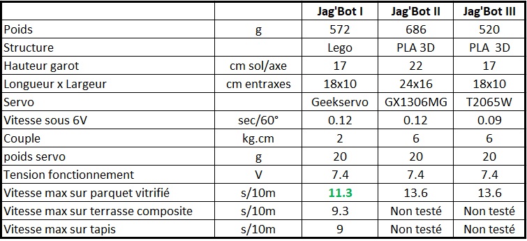

J'ai achevé Jag'Bot III, qui a les mêmes caractéristiques géométriques que Jag'Bot I, avec un poids inférieur et des servos annoncés plus rapides et plus coupleux...
Là aussi , comme Jag'Bot II, grosse déception et loin des performances de Jag'Bot I , comme vous pouvez le constater dans le tableau. Et je ne peux même pas poster une vidéo, un servo a rendu l'âme sans aucune explication (pas de blocage...)
Dans le cas des 3 quadrupèdes j'ai utilisé le même code, juste adapté aux différentes dimensions, avec des angles issus du calcul de cinématique inverse. Dans les 3 cas j'ai mis des pieds fixes en forme d'ellipse, revêtus de mohair, ce qui est pour l'instant mon meilleur choix.
Jag'Bot III avait tout pour être le meilleur et pourtant non...
La suite va consister à me concentrer sur Jag'Bot I et ses GeekServos:
* Reconception totale en PLA, imprimante 3D , simplification pour l'alléger et le rigidifier au maximum
* Poursuite de l'optimisation sur la forme et la matière des pieds
* Exploration des mouvements et des pistes hors cinématique inverse
Mon objectif ultime reste 10s/10m sur parquet vitrifié... je ne lâcherai pas... :ignat_02:
Voici un petit tableau comparatif des caractéristiques et des performances maximales atteintes

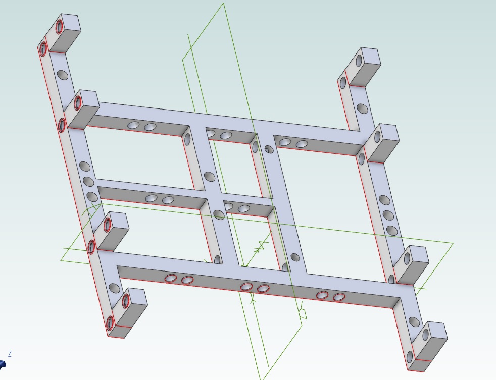

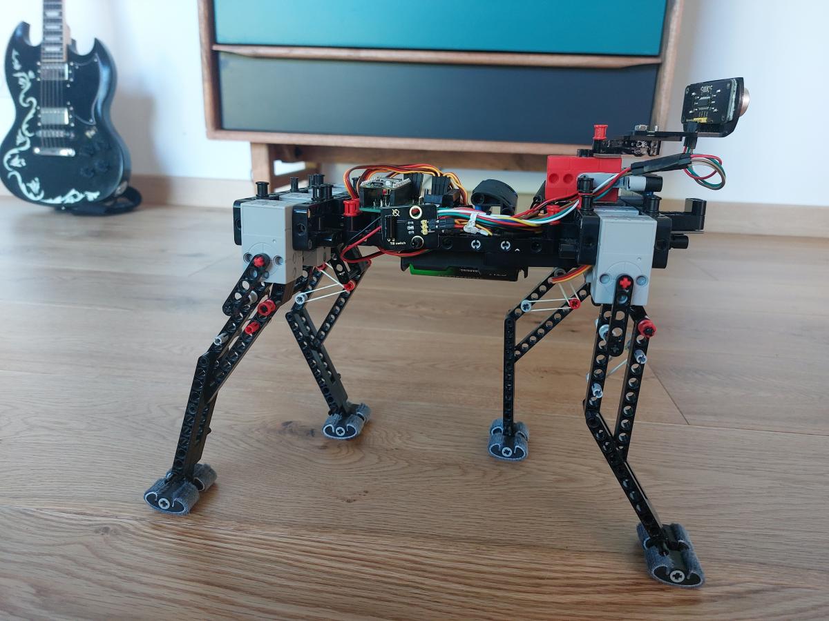

J'ai terminé le re-styling. Il a fallu que pour la structure je passe au PETG, le PLA est trop fragile quand il n'y a pas beaucoup de matière, ce qui est le cas pour mon châssis que j'ai fait le plus léger possible :
Pour le châssis (corps + fixation des servos) je suis passé de 90g à 52g soit un gain de 38g
Pour la partie capteur + tête je suis passé de 60g à 34g soit un gain de 26g et donc 64g au total. C'est bien mais pas sûr que cela change beaucoup sa performance.
Hormis les barres de commande des tibia set fémurs que j'ai fait en 3D, je n'ai pas touché aux pattes que j'ai laissées en barres Lego et les pieds fixes en forme ellipse revêtus de mohair.
J'arrive au global à 504g... j'aurais pu gratter pour passer symboliquement sous les 500g, mais peu importe. J'ai conservé un servo pour la rotation de la tête , un détecteur US et un détecteur IR, ce que j'aurais pu supprimer.
J'ai aussi rapproché d'une épaisseur de barre lego les tibias et fémurs ce qui diminue le porte-à-faux et j'ai nettement amélioré la liaison libre coaxiale entre les deux (beaucoup mieux guidée et moins de jeu)

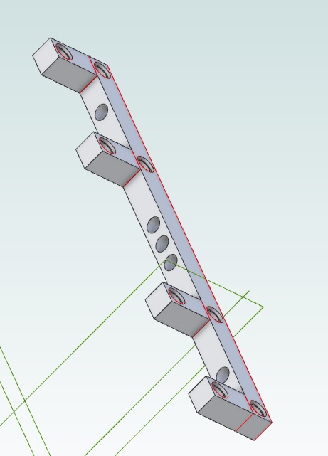

Voilà à quoi ressemble le châssis , j'ai perdu la possibilité de régler l'écartement entre les trains de pattes mais c'était le sacrifice à faire pour gagner en poids et rigidité.
Et la partie (il y en 1 pour chaque train de pattes) qui vient serrer les servos qui sont fixés d'un côté au châssis :

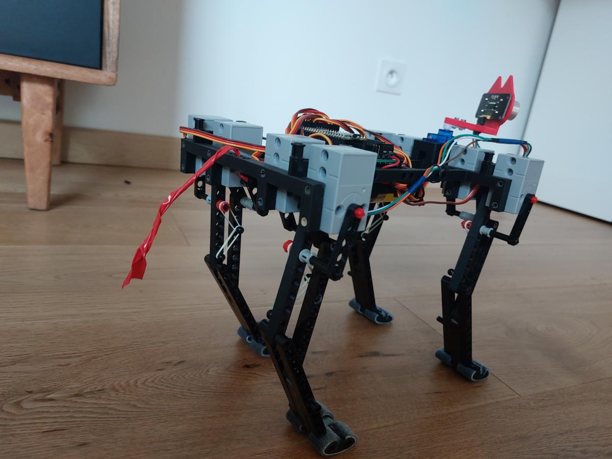

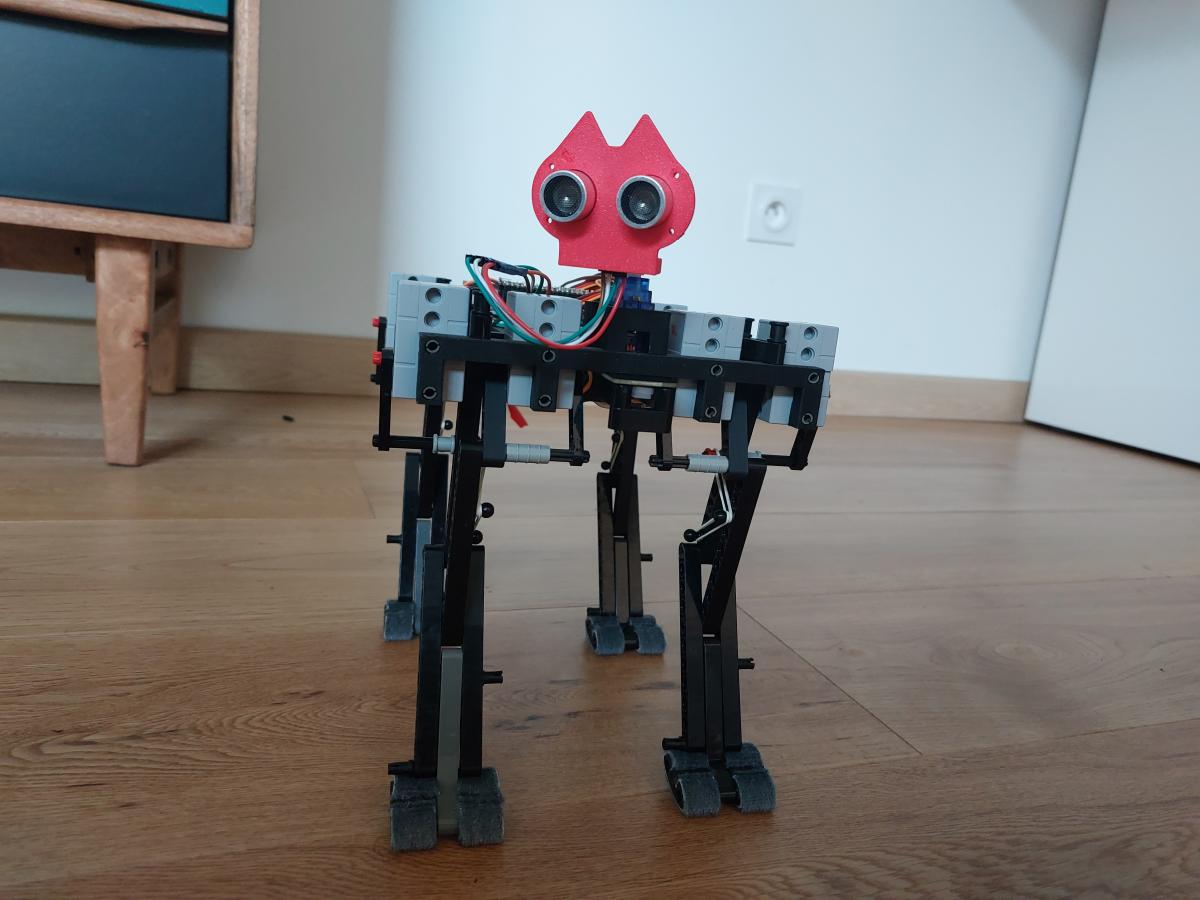

L'allure de Jag'Bot I restylé est sympa, j'ai rajouté une petite queue pour la finition  :D :

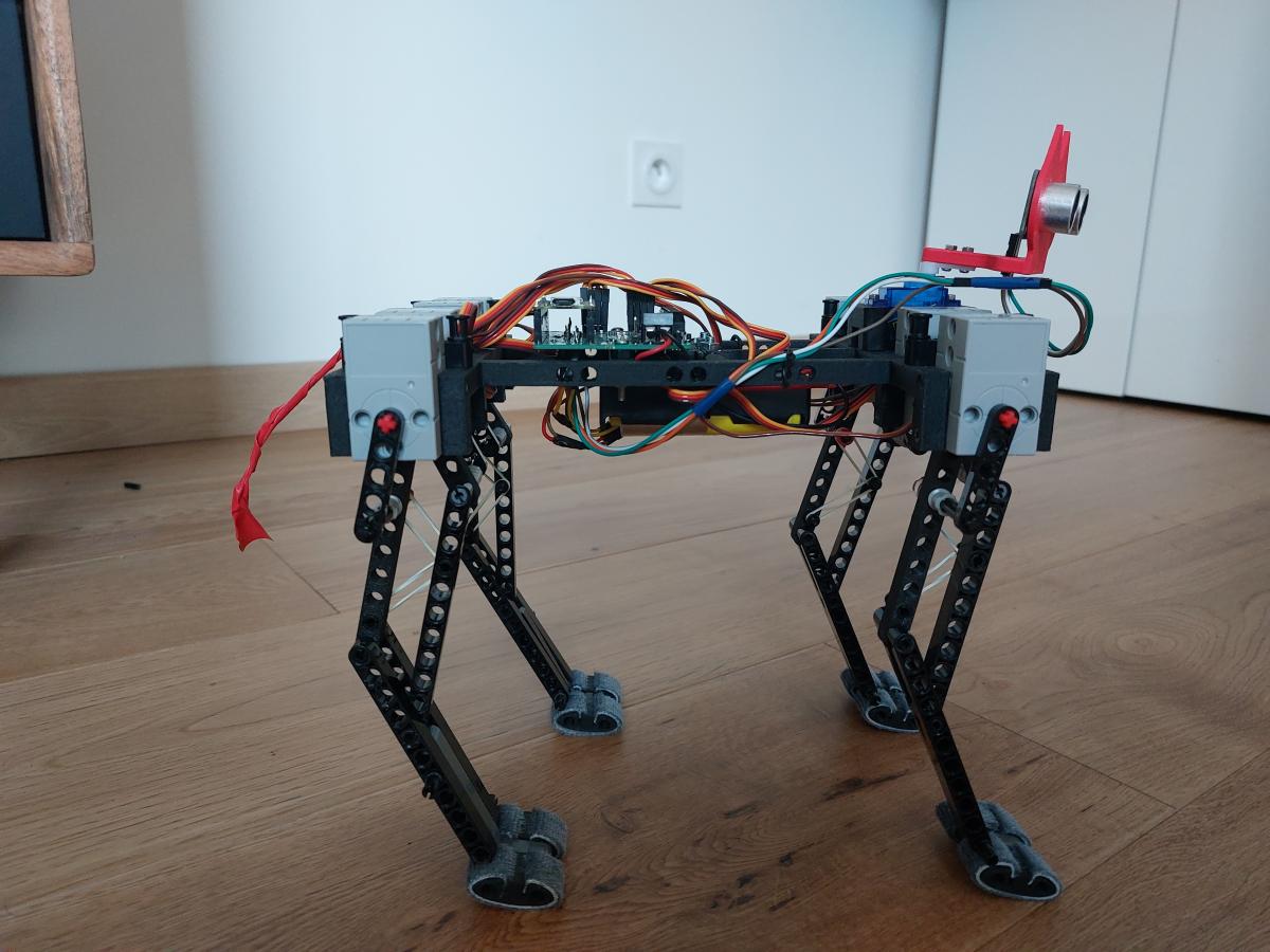

Pour rappel la version initiale de Jag'Bot I était celle-ci:
J'ai vérifié la calibration mais je n'ai fait aucun essai. A vrai dire j'ai aussi un peu peur d'avoir perdu en performance, Jag'Bot I était bien optimisé (je pense aux élastiques par exemple). Ensuite à voir si je parviens à faire mieux.
Mais ce travail de reconception est vraiment sympa même si c'est assez long.
A suivre avec les essais ! Mon objectif ultime est 1m/s sur parquet vitrifié.

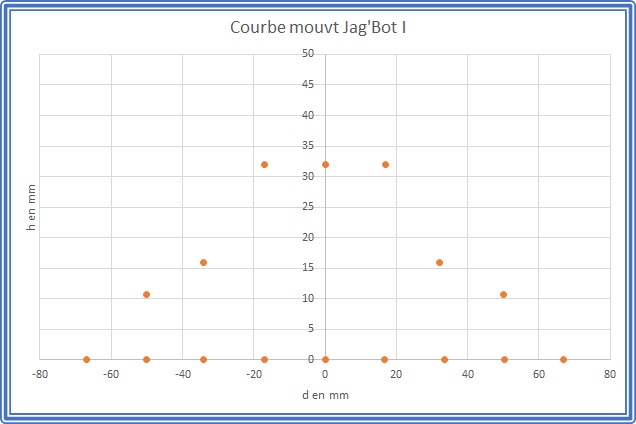

La hauteur du pas ?
Pourrais tu nous faire un dessin de la courbe que suit une patte, avec les cotations ?
#179 pmdd
pmdd
  • 1 208 messages
Posté 07 octobre 2023 - 09:21
Fait comme Oracid, un programme qui ne fonctionne que 10 secondes au moins il s'arrêtera tout seul =)
Bonne idée !
Mais il faut aussi que je gère un passage étroit entre un mur et des escaliers pour avoir une longueur de 7m...

La hauteur du pas ?
Ce que j'appelle la hauteur du pas , c'est l'amplitude représentée par l'ordonnée du graphique ci-dessous. J'étais à 24mm pour les 3 points hauts, et en passant à 28 puis 32 j'ai considérablement augmenté ma vitesse, ce que je n'arrivais pas à faire avec l'ancienne version de Jag'Bot I. Je pense que c'est la stabilité du robot qui me permet de le faire. A voir si je remonte les autres points aussi: avant j'avais un triangle isocèle. Je peux le reformer ou refaire des essais de rectangle.
Mais il y a quelque chose que je ne saisis pas., je dois faire une erreur quelque part :
Ma fréquence de pas est de 320 bpm ( que je mesure avec un capteur à contact sur un banc)
Ma vitesse est de 9.4s/10m mesurée au chrono.
Si on fait le calcul , ça fait 63.8m/mn pour 320 foulées, ce qui donne 19.9 cm/foulée. Ce n'est ni ce que je programme (-67mm+67mm) ni ce qu'on voit quand on le regarde se déplacer. Je fais l'erreur où ?
