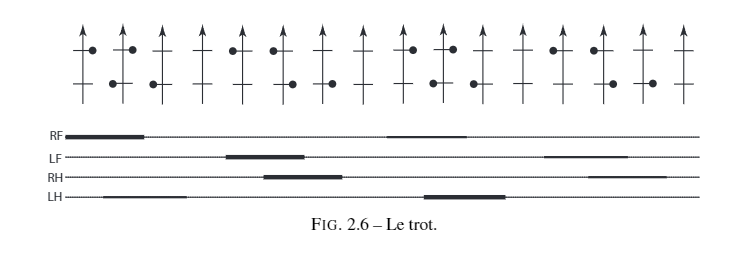

Je ne comprends pas ce schéma.
Aurais-tu le lien vers ce document ?
#124 pmdd
pmdd
  • 1 208 messages
Posté 09 juillet 2023 - 08:53
les points noirs sur les schémas et les traits noirs sur la chronoline sont les contacts au sol des pattes.
https://docplayer.fr...e-la-video.html

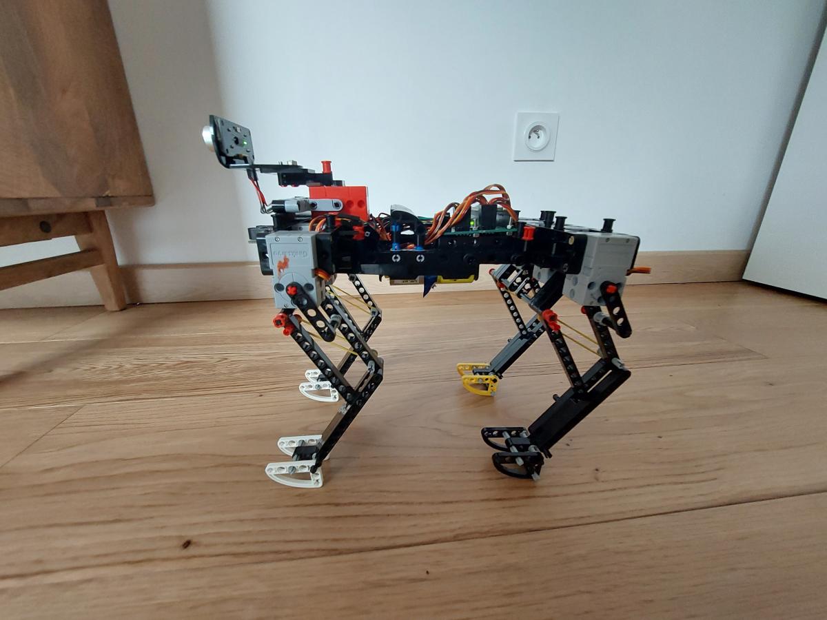

Bonjour à tous
Les nouvelles de la semaine de Jag'Bot I...
J'ai testé beaucoup d'allures, le pauvre il a souffert  :ignat_02:  Aucune allure dissymétrique n'a donné de résultat, ce qui est normal compte tenu que les quadrupèdes "vivants" compensent avec leur muscles, en particulier dorsaux, les déséquilibres. De plus les phases de suspension ne sont que théoriques, mes servos sont beaucoup trop faibles pour donner des impulsions. J'espérais que le canter donne des résultats , mais non.
En revanche j'ai été agréablement surpris par le bond, qui est une allure symétrique et qui donc est bien adaptée. Je pense qu'il y a du potentiel, mais à partir du moment où cette allure démarre lancée, c'est à dire après un phase de trot. Mon gros problème c'est que cette allure ne supporte pas la peau de phoque aux pieds.
Autrement dit il faudrait que je commence en trot rapide avec peau de phoque (1 m/s) et que j'embraye sur du bond sans peau de phoques  :crazy: . J'ai fait des simulations en "lançant" Jag'Bot I, c'est prometteur , mais je n'ai pas la solution concernant l'incompatibilité du revêtement des pieds.
Autre axe de recherche, la forme des pieds. Même si le mouvement est "rectangle" on voit bien que les pieds plats ne sont pas la forme optimale. Il faudrait essayer de recréer un déroulé du pied de façon à ce que le contact soit favorable dans la phase de poussée et allégé dans la phase de retour. J'ai essayé des système de pieds sur ressort , c'est une catastrophe !
En revanche j'ai trouvé des chaussures avec une forme sympa et très efficace à condition que je puisse adapter mon revêtement de peau de phoque en mohair, sur toute la surface, ce que je ne suis pas arrivé à faire pour l'instant...
Et pour finir, il n'est jamais trop tard, je me suis aperçu que certains servos avaient des décalages jusqu'à 5°, ce qui explique en partie la tendance de mon robot à tourner à droite... du coup j'ai introduit une correction d'angle pour chaque servo dans mon code...
voilà voilà...une photo de Jag'Bot I avec ses belles chaussures de sport multicolores...

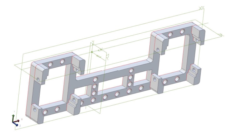

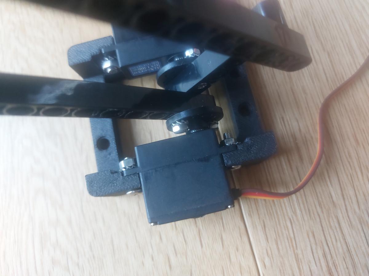

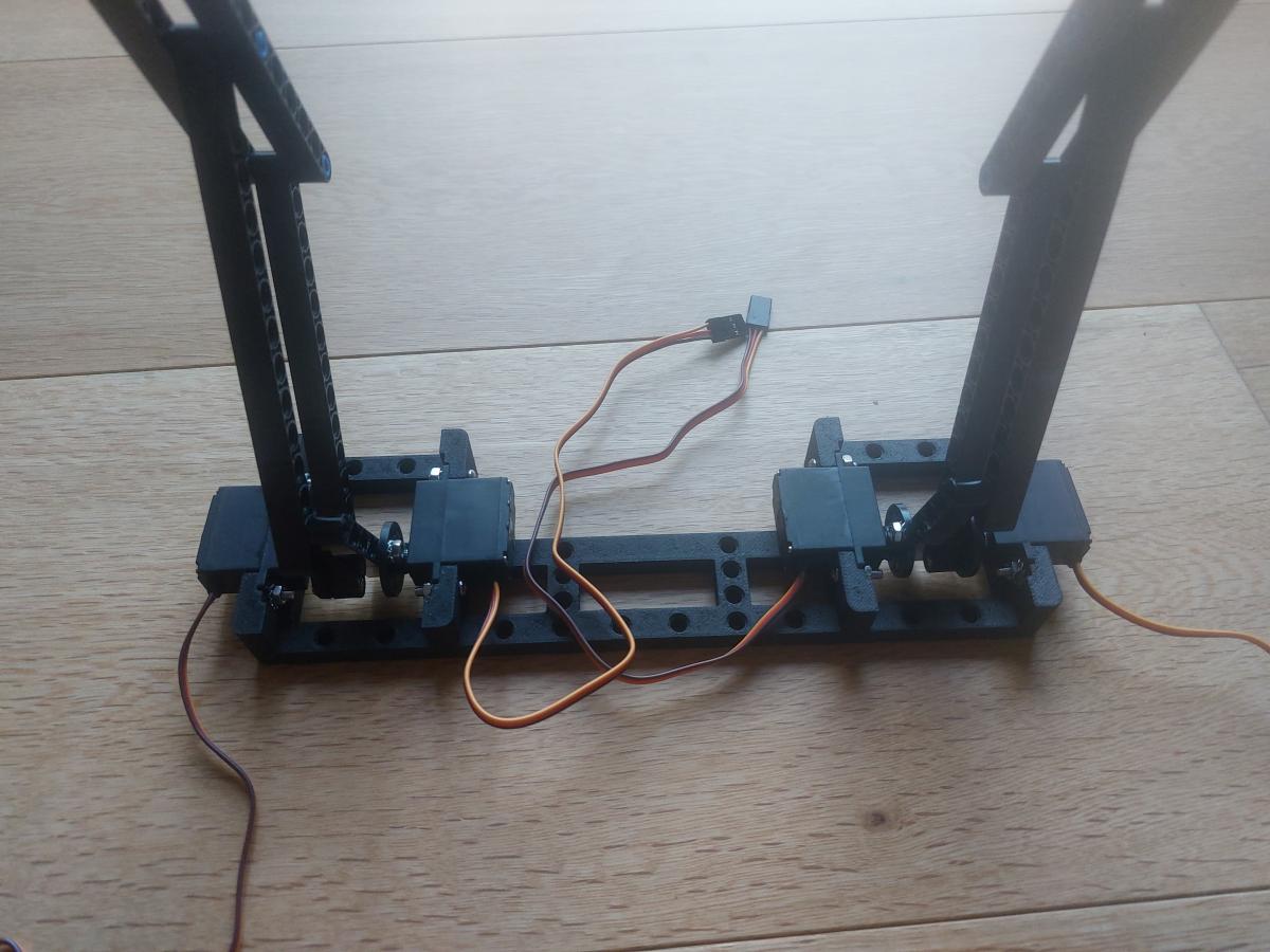

Mais avec mon nouveau jouet, mon imprimante 3S Bambou P1S, je me suis lancé dans la conception de Jag'Bot II, qui me permet de me faire la main sur cette imprimante 3D.
L'idée est de faire un quadrupède légèrement plus grand mais en utilisant des servos de 20g max, de façon à rester léger et viser 600/700g pour la bête. Il faut donc que je trouve les servos de cette taille les plus performants, pour l'instant j'ai des 6kg, 0.12s/60° et en commande des 7kg 0.06s/60° sous 8.4V.
J'ai donc dessiné une pièce support d'un train de 2 pattes compatibles lego, en gardant le principe de Jag'Bot I,  avec les servos fémur et tibia coaxiaux. J'ai même mis une liaison libre commune aux 2 servos pour assurer cette coaxalité
Même si je veux tester mon imprimante 3D, l'idée est de conserver les légos. Le train que j'ai dessiné est donc compatible légo. Je suis impressionné par le résultat, même le lamage des trous lego est nickel, mais aussi les trous perpendiculaires ce que je ne pensais pas être possible. Voici le dessin de la pièce :
A priori les dimensions de Jag'Bot II seront de 21 cm sol axe des pattes (16 pour Jag'Bot I), 16cm de largeur entre les axes des pattes (100 pour Jag Bot'I)
Voilà le premier montage, évidemment il va évoluer, mais le train de pattes me semble très rigide et assez minimaliste. Il pèse au total 184 g (170g avec les futures vis nylon)
A voir au niveau des pattes mais je voudrais rester par principe en lego. je pense malgré tout qu'il va falloir que je rigidifie.

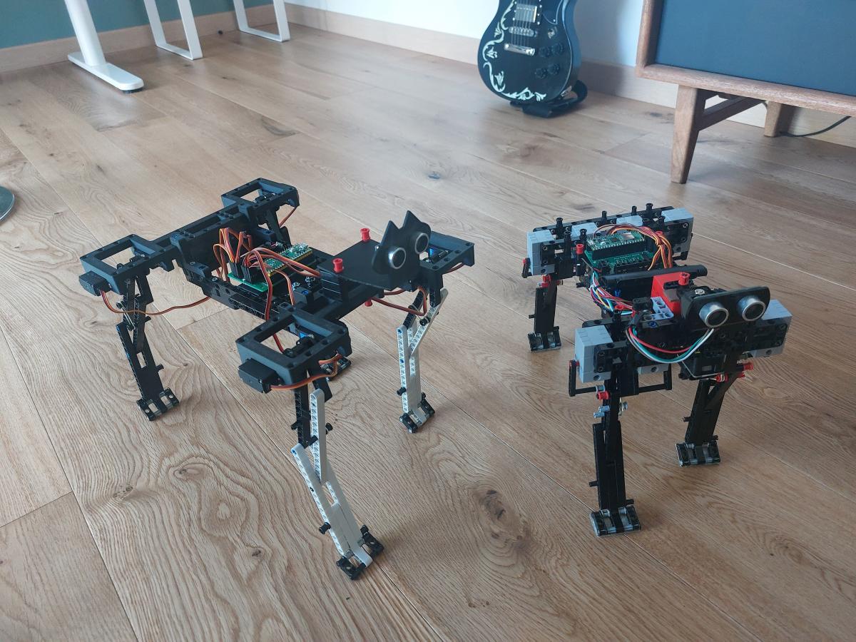

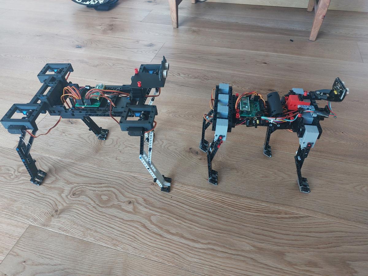

Et voilà, Jag'Bot II, le grand frère. toutes ses dimensions sont 1.4 fois plus grande que celle de Jag'Bot I. Son poids pour le moment est de 626 g contre 551g pour Jag'Bot I
Les servos sont donnés pour 6kg et 0.12s/60°, contre 2 (?) pour les geekservos de Jag'Bot I, mais Oracid a déjà montré qu'il fallait se méfier des valeurs annoncées. à voir.
Il fait moins trapu, moins sportif et surtout les geekservos de Jag'Bot I permettaient avec leur double axe d'être beaucoup plus stable et solide sur ses pattes. Il faudra probablement que j'améliore ce point là, Jag'Bot II me semble trop frêle pour être un athlète performant.
J'ai suivi les recommandations de pat92fr sur l'abaissement du centre de gravité, le corps est plus bas que l'axe des pattes, la batterie est toujours fixée dessous plutôt vers l'avant.
Ce n'est que le début... Il n'a pas encore fait le moindre pas. Il faut que je fasse son étalonnage.
