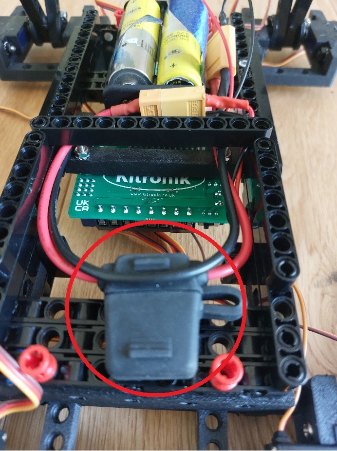

Après avoir grillé 3 cartes de façon bizarre, mais je pense que j'ai bloqué les servos en faisant des essais, mon hypothèse est que je me suis planté dans mes calculs d'angle pour les servos tête bêche..., j'ai enfin réussi à le faire marcher.
Malheureusement j'ai un servo non conforme, le tibia gauche, que j'ai commandé. J'ai été obligé de tendre de façon exagérée un élastique sur ce tibia pour le faire avancer, mais on voit qu'il boîte bas !!!
* J'ai mis un fusible acheté sur la boutique de Robot Maker, merci Mike118 pour la célérité ! Mais je n'ai pas eu de nouveau pépin.

Je ne vois pas de fusible. C'est quoi ce fusible ? Un lien ?

Le fusible est là :, celui que tu m'as conseillé, un peu lourd en revanche :
#152 Oracid
Posté 04 septembre 2023 - 01:37
Ce fusible est très bien ! En principe, il est prévu pour 12V, mais en 8.5V, cela fonctionne parfaitement bien, mais l'intensité de claquage doit être un peu supérieure.
Perso, je trouve qu'il est un peu volumineux, alors je coupe la petite languette et je retire le capuchon. En plus, c'est plus pratique.
Ceci dit, je pense qu'il vaut mieux mettre un fusible de faible intensité, sinon ta carte cramera bien avant le fusible.
Par ailleurs, comme je l'ai dit plus haut, ce fusible est surtout là pour protéger la batterie qui, en cas de surintensité, pourrait exploser.
Si tu as un court circuit au niveau de la carte, elle sera détruite, mais la sécurité sera garantie.
Au fait, les niveaux logiques sur un Pico sont de 3V, et non pas 5V.
Avec ta carte servos, gères tu bien, ce dernier point ?
Je ne sais pas, ma carte servo est une carte exclusivement pour Pico et conçue spécialement pour gérer 8 servos, avec une limite à 10A. Je n'ai jamais eu le moindre souci avec Jag'Bot I. Je pense avoir bloqué mes servos en faisant mes réglages (et donc généré une forte intensité), car depuis je n'ai plus de problème à nouveau.

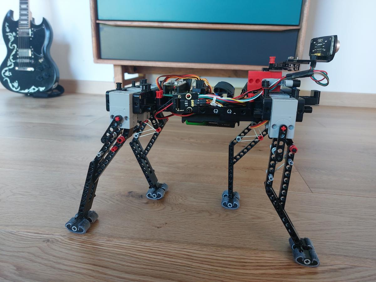

Des nouvelles de la famille Jag’Bot que vous attendez avec impatience  :yes:
  • Jag’Bot II ne va pas très bien. Il court 20% moins vite que son petit frère en ayant 40% de plus en taille et seulement 20% de plus en poids. Les servos utilisés sont très moyens et peu fiables. Je les déconseille donc. Jag’Bot II est donc mis de côté pour l’instant jusqu’au jour où je trouverai des servos adéquats sachant que je ne veux pas dépasser 20g/servo.
  • Je commence la construction de Jag’Bot III qui aura la même taille que Jag’Bot I, 10% de poids en moins et conçu en impression 3D. J’ai des servos en stock que je veux utiliser même si Oracid qui les a testés a trouvé un couple minable. En revanche ils sont très rapides, je vais voir ce que ça donne.
  • Je reprends donc le travail avec Jag’Bot I le premier et le meilleur de la famille. Cela fait un moment que je réfléchis aux pieds, et je pense avoir vraiment progressé. Mon objectif est d’aller plus vite sur parquet vitrifié, pour l’instant 0.88 m/s.

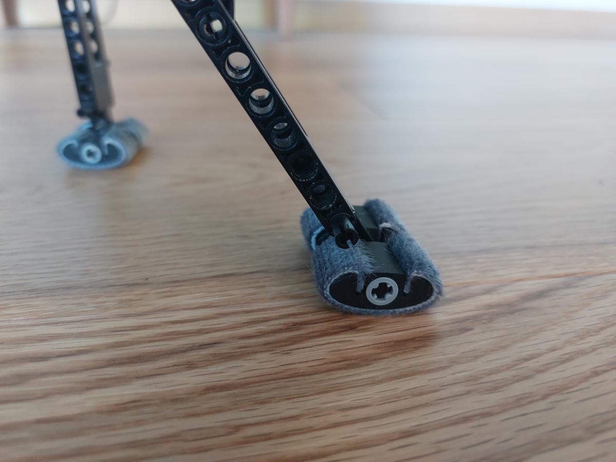

J’ai fait un pied en forme d’ellipse, avec un système d’accroche pour le mohair « peau de phoque ». Un pied est composé de 2 pièces identiques, solidaire autour d’un axe lego qui lui est laissé libre en bout de patte. Ainsi à chaque étape de son mouvement le pied a un appui identique.
J’ai beaucoup gagné en rectitude de trajectoire et en fluidité. On a l’impression que le quadrupède glisse sur le parquet puisque même en phase retour l’écart avec le sol est réduit, ce qui ne semble pas poser de problème. J’ai gagné 0.5m/s, ce qui donne sur les premiers chrono 0.93m/s sur parquet vitrifié.
Voici quelques photos et vidéo sur cette réalisation. Ces pieds équiperont dorénavant toute la famille Jag’Bot !

En regardant la vidéo, j'ai l'impression que tu pourrais diminuer la vitesse et augmenter la foulée.
J'ai essayé les pattes flottantes, ou avec des élastiques, au final, bof, bof, https://www.robot-ma...and-quadrupede/
Par contre, j'aimais bien tes pieds asymétriques, https://www.robot-ma...ipede/?p=118881 .
Peut-être avec des élastiques ? Cela ferait un genre de propulseur.
Oui je peux augmenter la foulée, mais mon optimum au niveau de la vitesse est ce réglage.
Idem pour les pattes, c'est avec ces pattes flottantes que je vais plus vite, à condition que je garde le revêtement mohair.
Dans tous les cas mes réglages se font sur parquet vitrifié. Je pense que le glissement avec une plus grande foulée est prohibitif et que la perte engendrée est moindre à plus haute fréquence de pas. D'ailleurs je compte sur la vitesse des servos  2065W du futur Jag'Bot III pour augmenter encore cette fréquence.
Sur un autre revêtement les réglages sont différents, je le vois sur tapis où je vais beaucoup plus vite, avec un optimum foulée/fréquence différent.

 A cette cadence , optimum pour la vitesse de Jag'Bot I sur parquet vitrifié comme je l'explique dans mon post précédent, correspond 280 bpm (foulées par minute) , pattes en l'air  !  ce qui est effectivement très élevé.
Un bon coureur à pied fait du 180/190 bpm...  :)
Pour rappel Jag'Bot I est équipé de Geekservos
Un des problèmes c'est que suis loin d'obtenir ce résultat avec les autres servos, pourtant donnés plus puissants et plus rapides,  avec le même code !
Servo T2065 W  :  192 bpm , avec des servos donnés très rapides (0.6s/60/8.4V)
Servos  1306 MG:  184 bpm
Mes premiers essais avec Jag'Bot III et les T2065W ne sont pas encourageants ! je suis loin de la performance des Geekservos !!! Si cela se confirme j'envisage de refaire un quadrupède avec les geekservos en optimisant son poids et sa taille, ce qui n'est pas le cas pour Jag'Bot I qui en est équipé.
