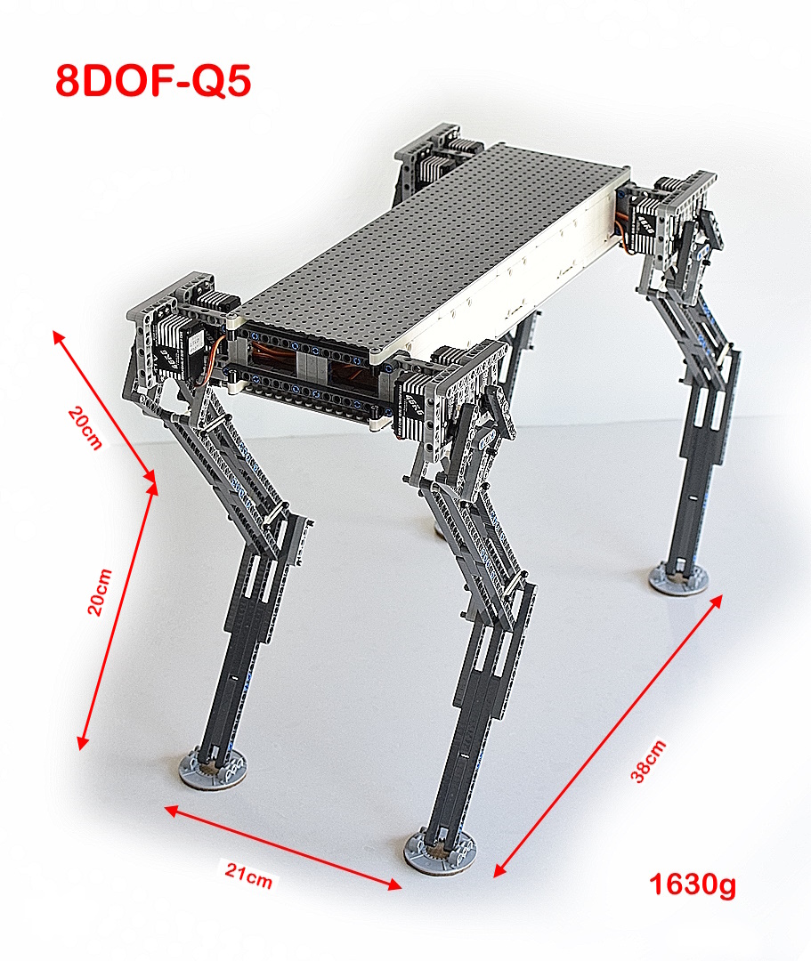

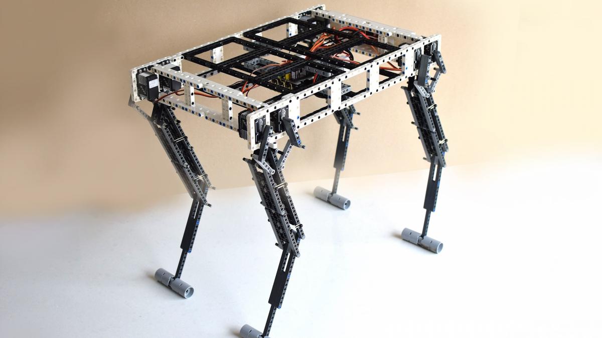

Depuis que Patrick a montré qu'un grand quadrupède était faisable grâce à des servos de 40kg.cm, https://www.robot-ma...ur-la-trr-2023/, je n'ai eu qu'une seule idée en tête, c'est d'en faire un, moi même.
Il y a quelques temps, j'avais déjà fait une première tentative, mais malheureusement, les servos que j'ai utilisés n'étaient pas assez puissants, et j'ai laissé tomber. https://www.robot-ma...ruped/?p=114603
Le pire, c'est que j'avais les bons servos dans un tiroir. Aujourd'hui, grâce à ces servos, je devrais aboutir.
Les servos sont des JX BLS-HV7146MG, https://www.robot-ma...g-de-jx-46kgcm/
Ils sont très performants, avec un couple de 48kg.cm et une vitesse de 0.10s/60°. Le rêve ! Mais un rêve, cher . . .
Le volume de 8DOF-Q5 est légèrement inférieur à celui de Félin, mais le fémur et le tibia sont identiques, à 20cm.
Néanmoins, il est légèrement plus lourd, 1630g contre 1464g pour Félin. Ma batterie fait 130g, mais elle est provisoire.
La structure et le mécanisme sont exactement les mêmes que mes précédents quadrupèdes.
Pour l'instant, je ne l'ai pas testé, mais cela ne saurait tarder.

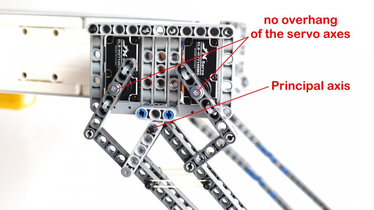

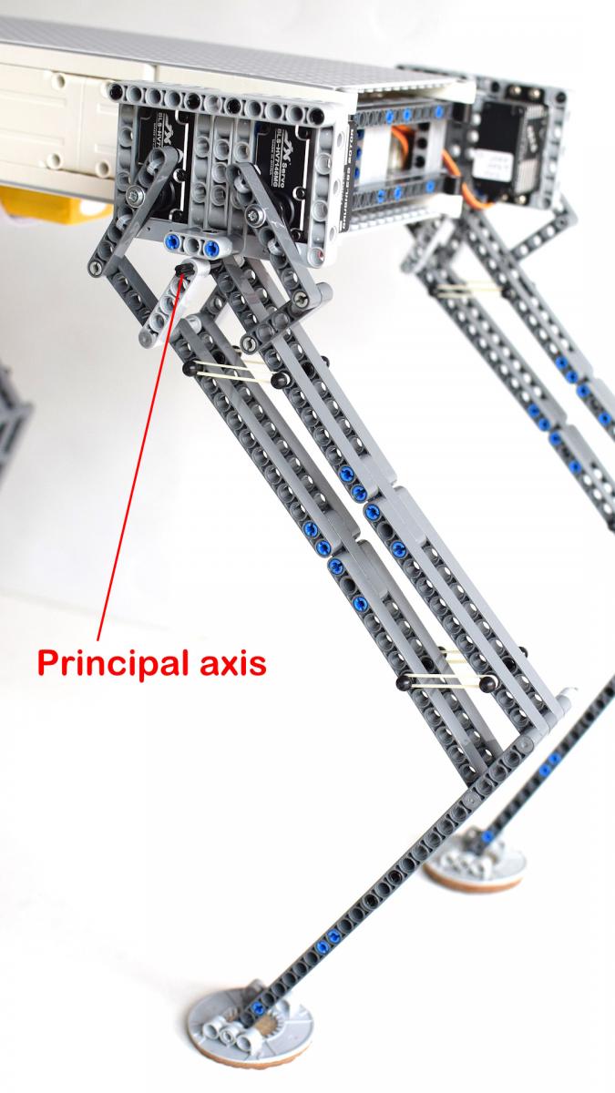

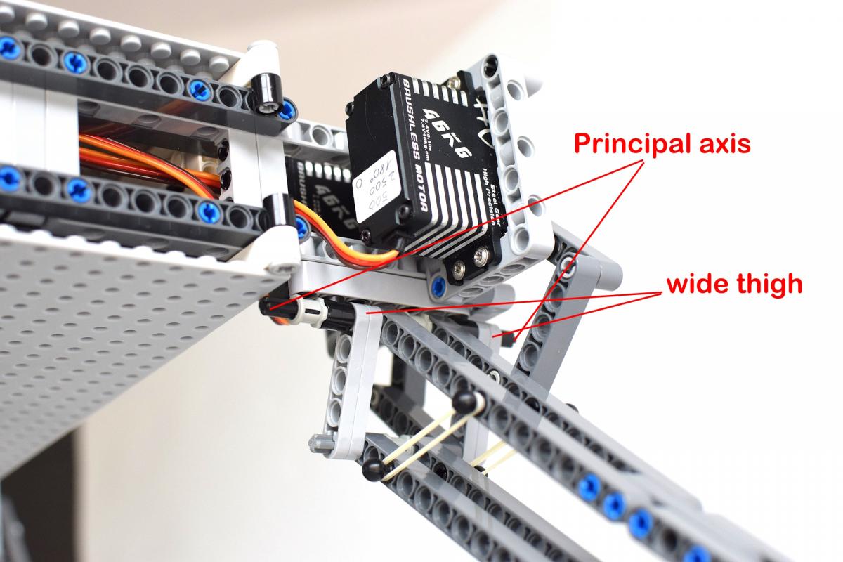

Indépendamment du choix du mouvement parallèle ou série, il me semble très important que les axes des servos aient le moins à souffrir d'une force latérale.
En résumé, une contrainte dû à un porte à faux sur l'axe du servo.
Pour cela, il me semble essentiel que la patte soit supportée par un axe indépendant de l'axe du servo.
Ainsi chaque servo de la patte peut être librement positionné. Bien entendu, une position au plus près de la patte évite toute distorsion de tringlerie.
De plus, pour que la patte elle même réagisse au mieux une contrainte latérale, il est important que le haut de la cuisse soit le plus large possible.
Voici le détail du mécanisme de la patte qui, je l'espère, clarifiera mes explications.
Cliquez moi.

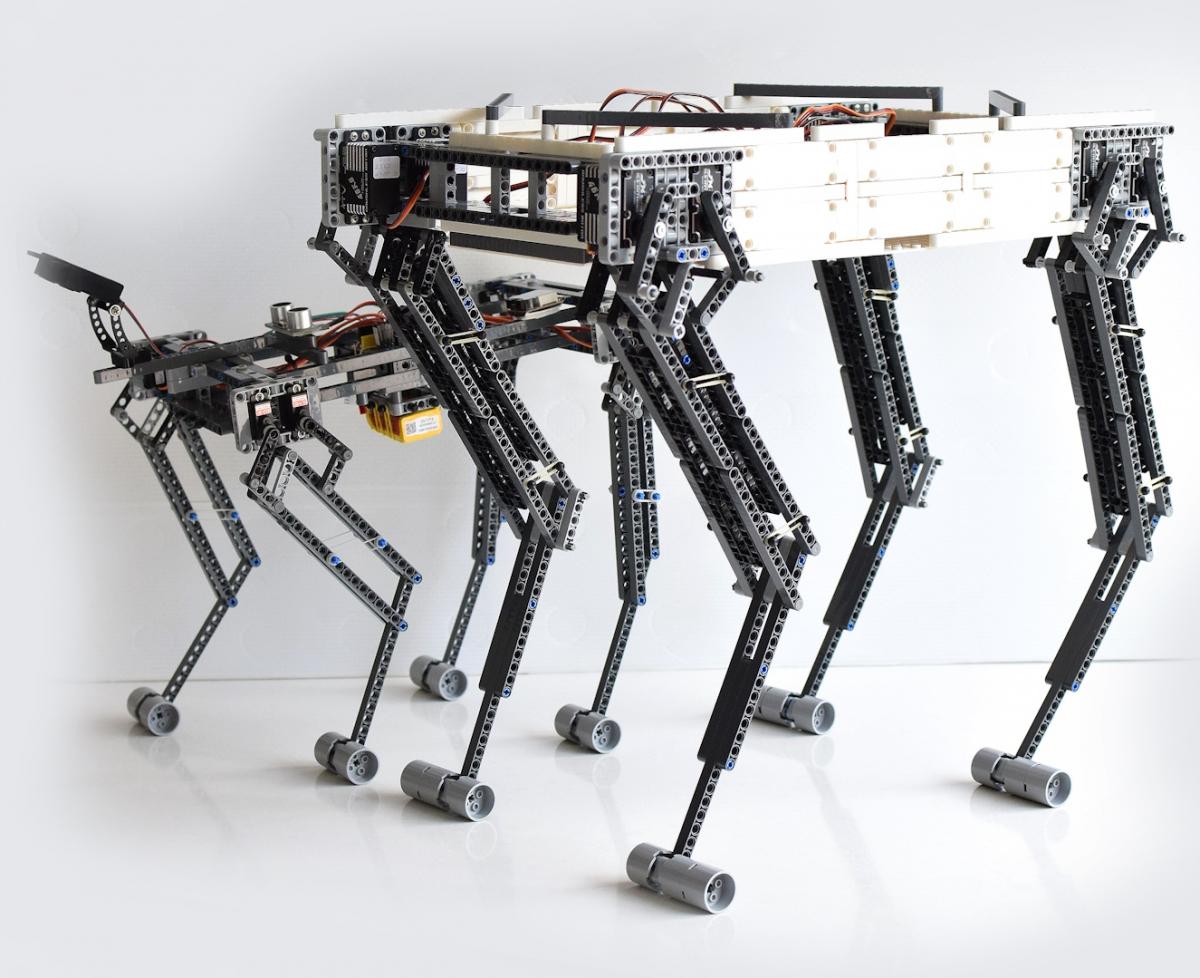

#7 Oracid
Posté 02 juillet 2023 - 05:49
Quelques nouvelles.
J'ai dû modifier le châssis. Le châssis en H ne supportait pas le poids. Les extrémités étaient trop flexibles. J'ai dû faire une boite qui englobe les servos.
J'ai complètement refait les pattes pour plus de rigidité. J'ai eu beaucoup de misères, mais aujourd'hui il fonctionne.
- mauvaise nouvelle, le poids a dépassé les 2kg.
- bonne nouvelle, je suis capable de mettre en œuvre un quadrupède de plus de 2kg.
- bonne nouvelle, le Shield avec son Nano a bien tenu en intensité. J'avais peur qu'une piste fasse fusible.
- j'ai mis le garrot à 310mm pour une meilleur stabilité. Il s'agit de la distance entre le sol et l'axe de la patte.
- j'ai élargi le châssis de 16mm, mais la voie est toujours de 21cm. Je vais peut-être, également, l'allonger de 18mm pour une meilleure stabilité, à voir.
- je viens de faire un test de vitesse, 10m en 10s.  :Koshechka_08:

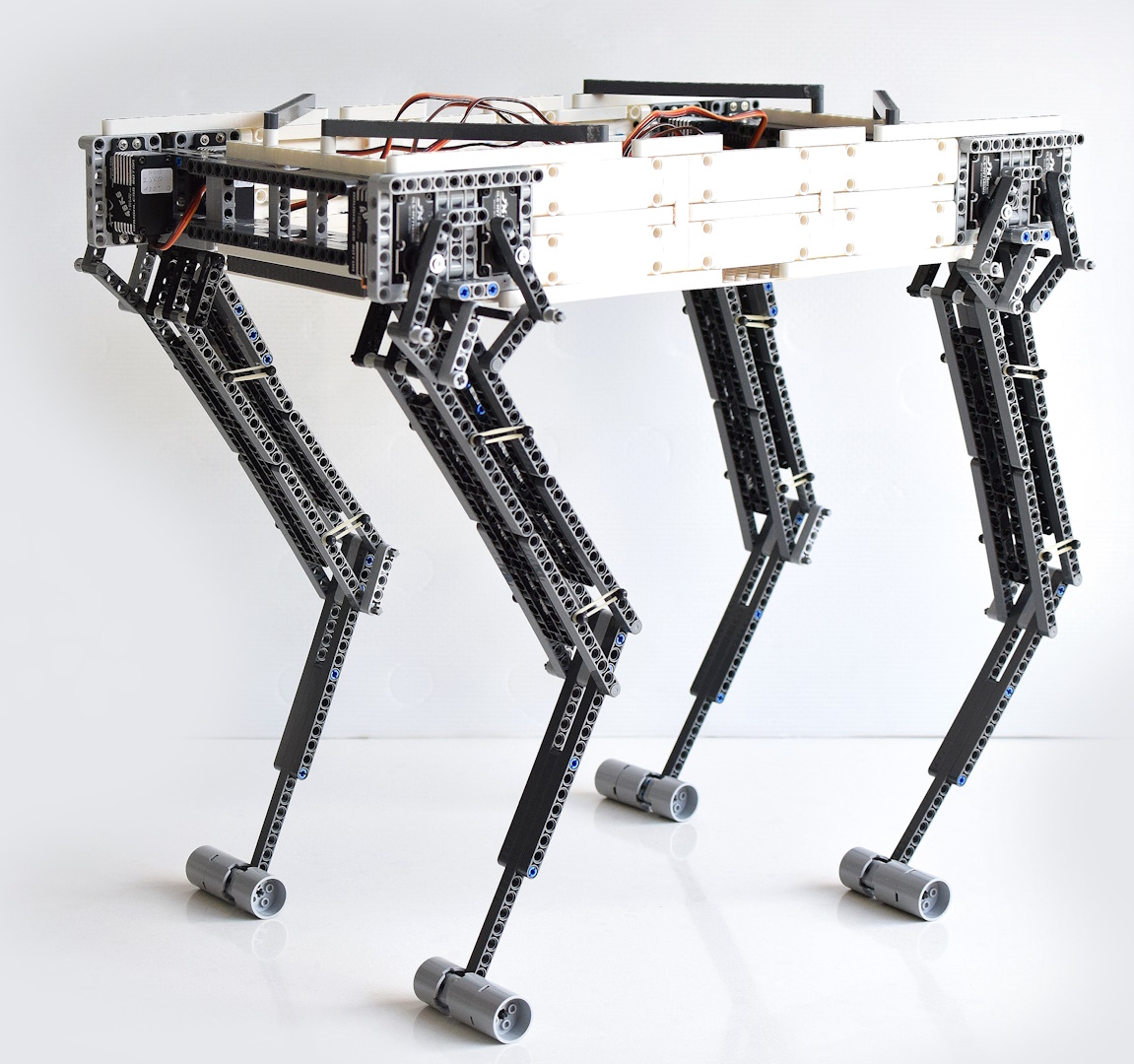

Voici 8DOF-Q5 avec son chassis provisoire. J'ai mis des traverses provisoires pour la rigidité. J'attends des grandes plaques pour le terminer.
En dessous, on peut le voir, en comparaison avec 8DOF-Q4 qui a concouru à la TRR de juin 2023. Il n'y a pas dire, on est pas dans la même cours, là.
Cliquez moi.

#10 Oracid

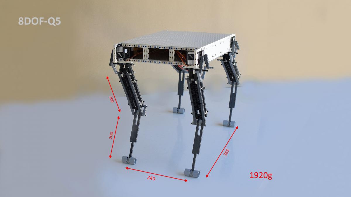

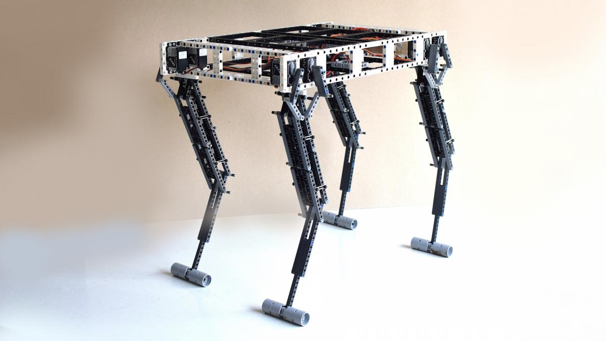

Posté 11 juillet 2023 - 12:47
Voici la 3ème versions de mon quadrupède.
Dans les deux versions précédentes, les servos étaient montés dans des petits cadres réf.64179.
Ces petits cadres permettaient une grande modularité, mais la structure se déformait trop à la jonction des cadres des servos, en raison du couple exercé.
Bien sur, j'aurais pu coller, mais alors, autant utiliser des cadres plus grands, réf.39794, qui rigidifient bien mieux la structure.
Ces cadres imposent une voie légèrement supérieure de 240mm contre 210mm précédemment, mais ce n'est pas une mauvaise chose.
De plus, le poids est passé en dessous de la barre des 2kg. C'est important, j'ai gagné plus que le poids d'un servo.
Il ne me reste plus qu'à le tester.

#11 Oracid
Posté 17 juillet 2023 - 05:39
Dans le message précédent, j'indiquais que le poids de mon quadrupède était de 1920g.
Je ne sais pas ce que j'ai fait avec mon peson, mais c'était une erreur. Le poids était de 2070g !
Aujourd'hui, après quelques modifications, il est même monté à 2200g.
C'est beaucoup trop ! Néanmoins, il réussit à parcourir les 10m en 8 secondes. J'ai même réussi en 7 secondes, mais avec un manque de reproductibilité.
C'est pas mal ! On peut même imaginer qu'en baissant le poids, je puisse faire un 12DOF.

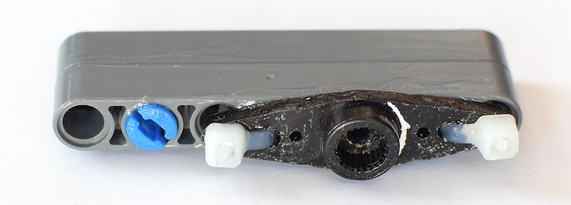

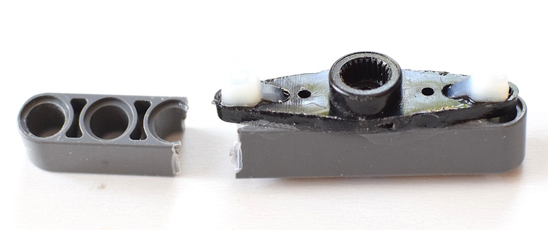

Avec ce poids et cette puissance, je casse un palonnier par jour, c'est mon troisième.
Pour briser une barre Lego en ABS, ce n'est pas facile. Pourtant, le résultat est là.
Mon objectif était de faire les 10m en 5 secondes.
Je n'ai pas le choix, il faut absolument que je diminue le poids de mon quadrupède.

Impressionnante la casse... A quel moment se produisent les efforts qui ont sollicité cette pièce ? ou alors un incident ?
#13 Oracid
Posté 18 juillet 2023 - 08:11
C'est comme un vieux qui tombe dans l'escalier. Il tombe et il se casse le fémur, ou bien, il se casse le fémur et il tombe. C'est la question.
Là, pour le coup, j'ai rattrapé le quadrupède avant qu'il ne se renverse. C'est donc, bien la casse qui l'a fait chuter.
Le palonnier, c'est la pièce la plus sollicitée du quadrupède. Les autres pièces du mécanisme sont plus longues et donc plus flexibles.
Je pourrais donc augmenter la longueur d'un des deux palonniers pour plus de flexibilité. Pour l'autre palonnier, il faudrait que j'augmente l'épaisseur du fémur.
Cela n'est pas vraiment un problème, car du point de vue du mécanisme, le palonnier fait 20cm.
De loin, la meilleure solution, c'est de diminuer le poids.

Voici le nouveau palonnier. J'ai doublé son épaisseur. Tout est collé. Il est maintenu au servo par une vis de 25mm x 3mm.
C'était le plus simple et sa mise en œuvre ne nécessite aucune modification.
Pour l'instant, un seul servo en est pourvu. Je ferai le remplacement au fur et à mesure de la casse.
J'utilise une barre Lego de 7L, ce qui me permet de bien fixer le palonnier symétrique d'origine avec des bracelets, puis tout est collé.
Mais, il faut bien comprendre que la barre Lego n'a que 5L d'utiles. Ces 5L correspondent à la largeur du fémur.
Il n'est pas absolument obligatoire de faire correspondre la largeur du fémur et la liaison avec le palonnier du servo, mais cela permet d'économiser un axe et est indéniablement plus esthétique.
Plus haut, on peut voir une image avec le détail de ce mécanisme. L'axe principal de la patte, l'axe du servo et la liaison doivent faire un parallélogramme, ici un losange de coté, 5L.
Si ce quadrilatère n'était pas un parallélogramme, on aurait un mécanisme de liaison, entre le servo et la patte, de 4 barres, ce qui est beaucoup plus compliqué, mais pas interdit pour optimiser le couple ou la vitesse.
Voici la nouvelle version allégée de mon quadrupède. Il pèse 1735g contre 2200g, précédemment. Soit, presque 500g, en moins.
C'est très important, car cela permet d'envisager de pouvoir faire un 12DOF de la même taille.
J'ai eu pas mal de déboires. Un autre palonnier s'est cassé, mais surtout, un pied s'est arraché en brisant le support de son axe principal.
Si cela se reproduit, je vais devoir reconsidérer la globalité de la mécanique. Et pour l'instant, je ne sais pas comment faire.
La bonne nouvelle, c'est qu'il a fait les 10m en 7 secondes. Il l'a fait 2 fois, puis s'est brisé. L'important, c'est que cela a été reproductible.
Une seconde en moins pour une diminution de poids de 500g, c'est quand même cher payé.
J'ai changé la batterie pour une 2S, 1300mAh, 60C, 98g. Le mouvement est un rectangle de 200mm de coté, contre 180mm précédemment.
