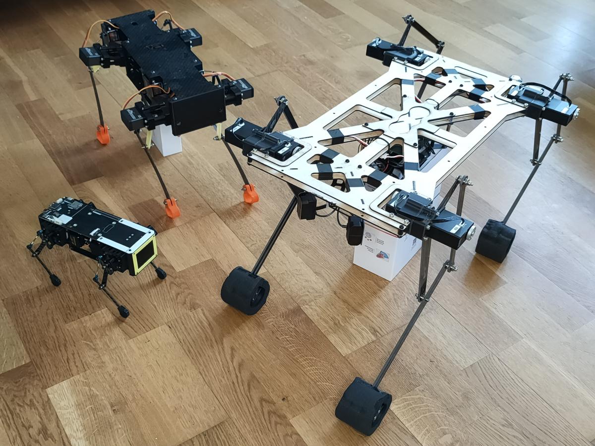

Mini-Pupper *** Pupper (Stanford) *** Maxi Pupper "Racer"
La suite en images.

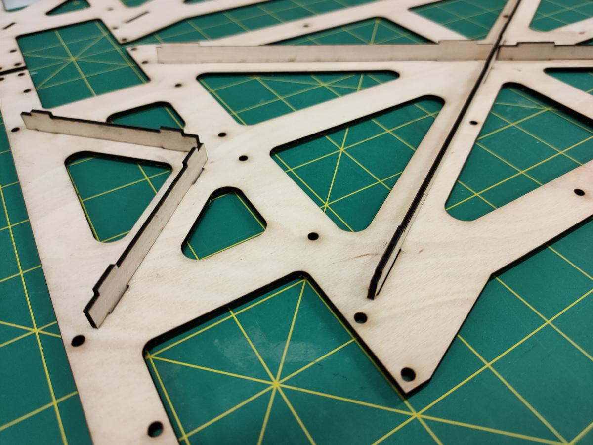

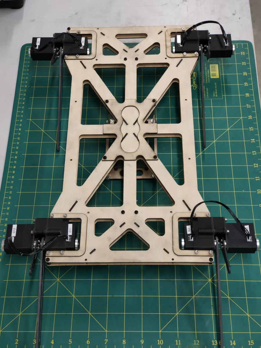

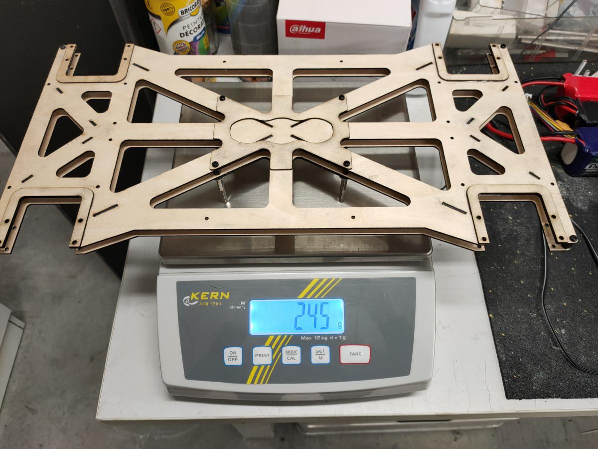

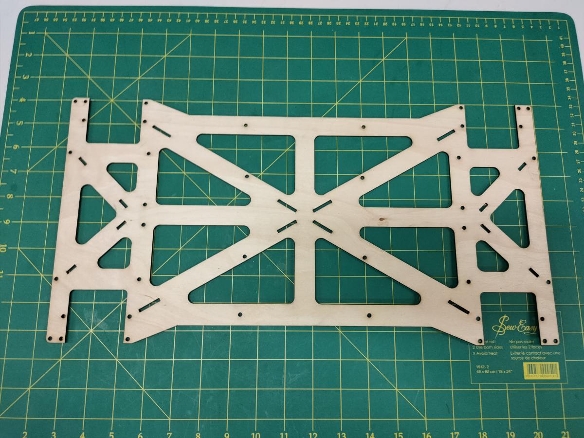

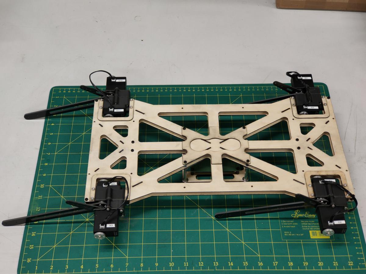

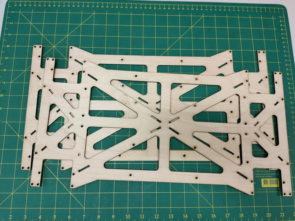

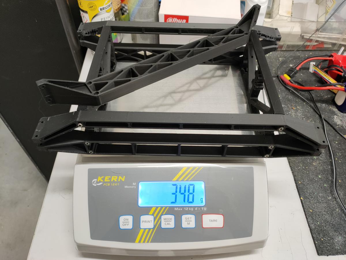

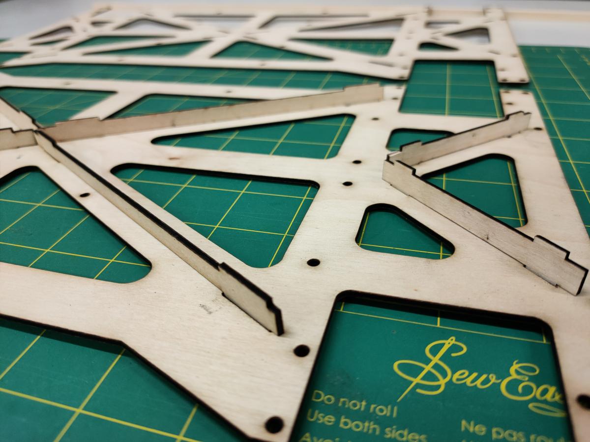

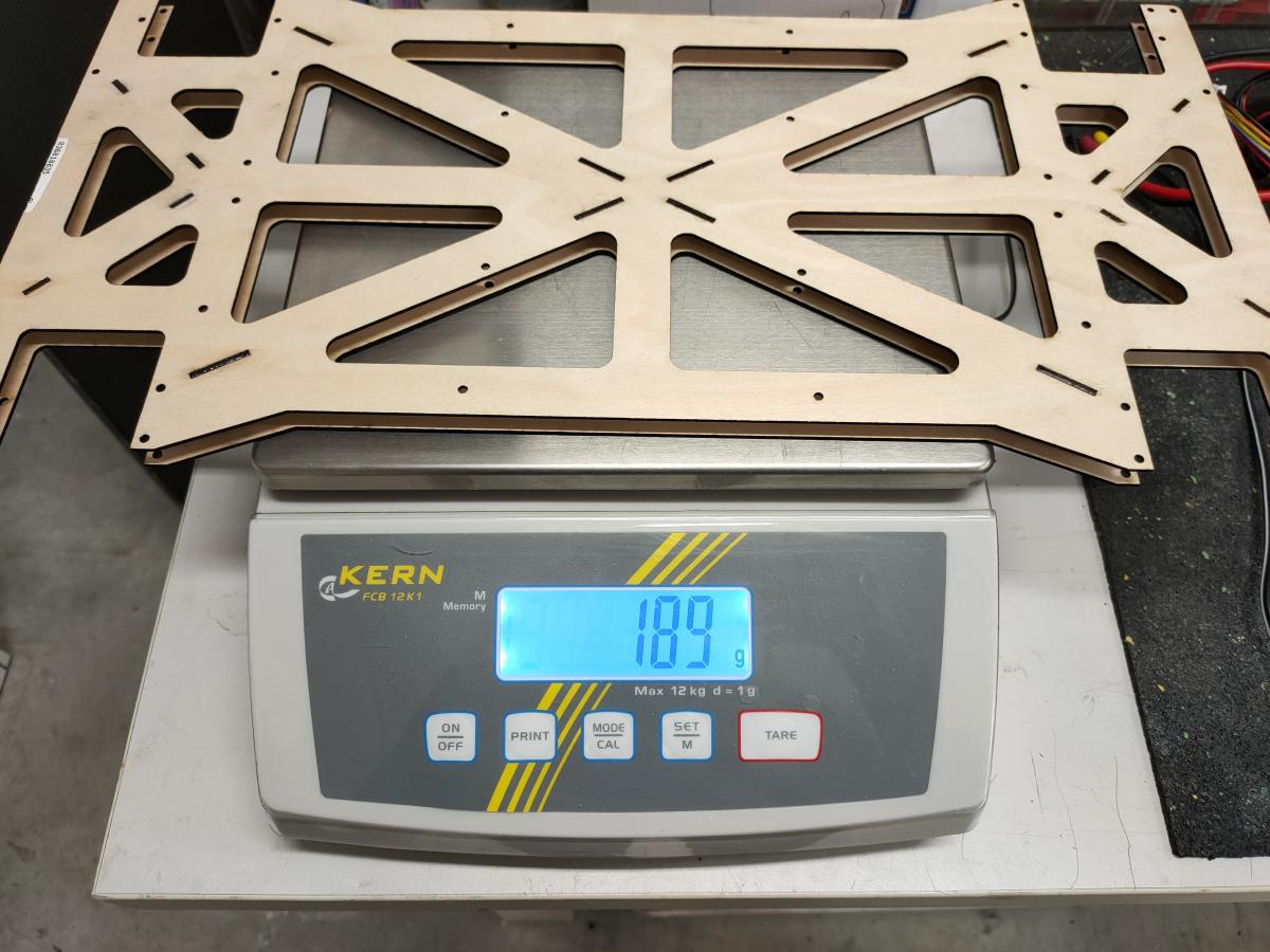

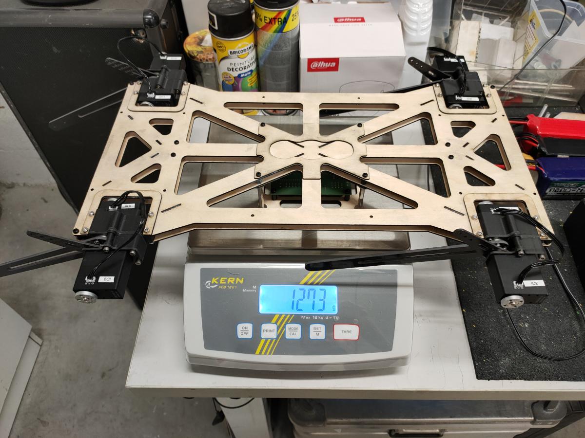

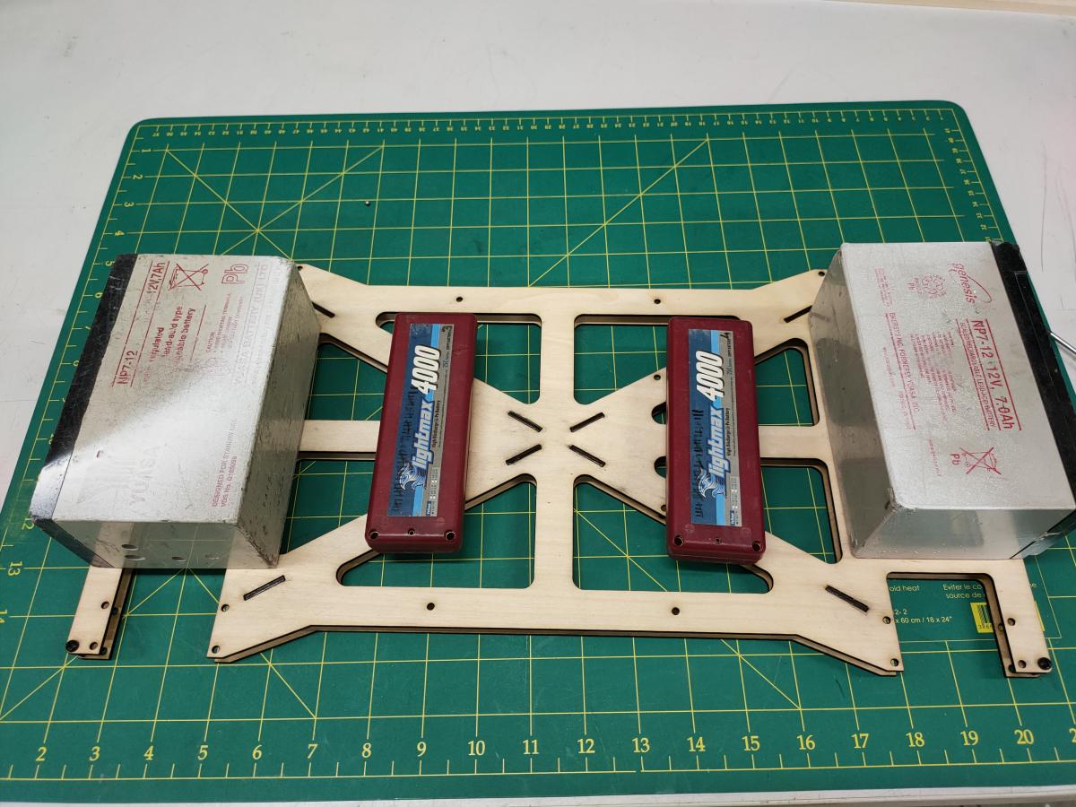

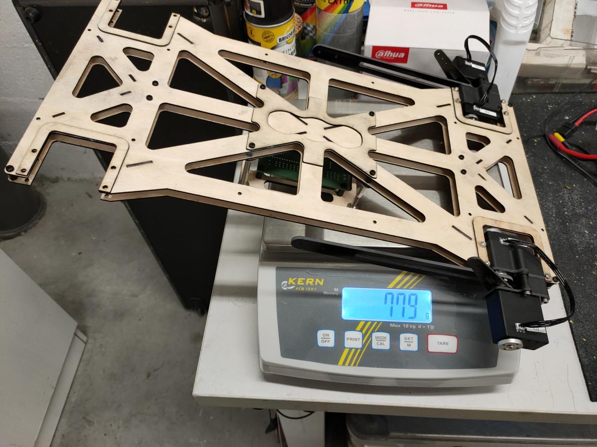

Pour un empattement de 40cm et une voie de 25cm, j'ai testé deux solutions pour le châssis :
- PLA : Trop lourd, assez rigide avec la bonne structure 3D.
- CTP 2mm : Très souple, assez léger, mais besoin de renforts pour obtenir le bon niveau de rigidité ==> j'opte pour le bois.

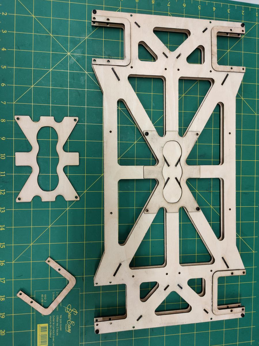

Découpe :
Kit :
Collage renforts :
Résultat :
Comparaison avec ma conception en PLA :

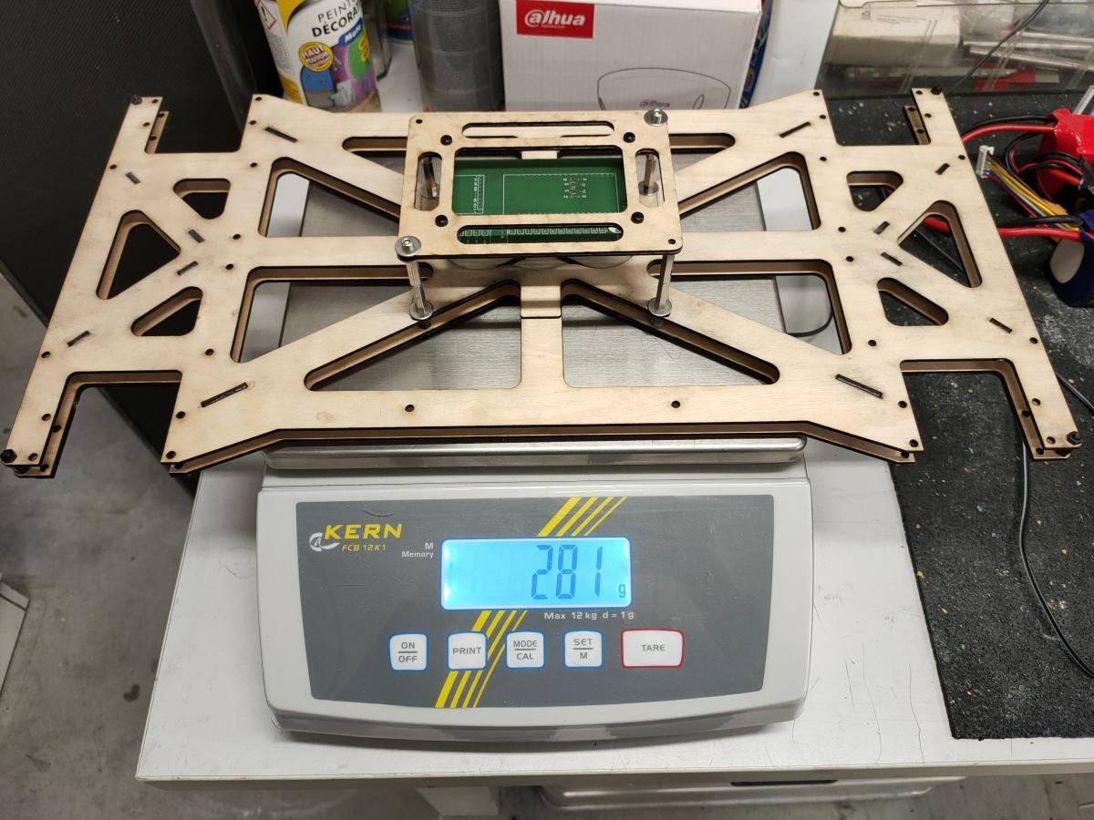

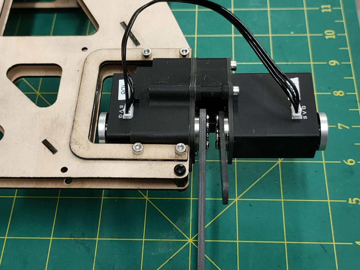

Les points de fixation des servos et du support batterie sont un peu léger, je colle des renforts en CTP de 1mm :
Je mets en place la platine qui va supporter la batterie et la carte de contrôle, et je boulonne (vis inox, je ne trouve plus les vis nylon) :

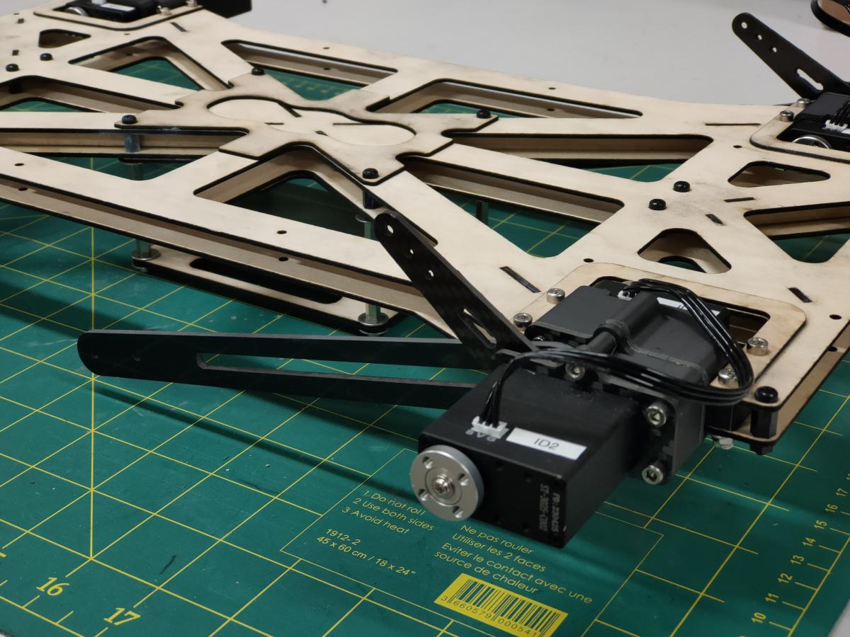

Posté 22 mai 2023 - 01:56

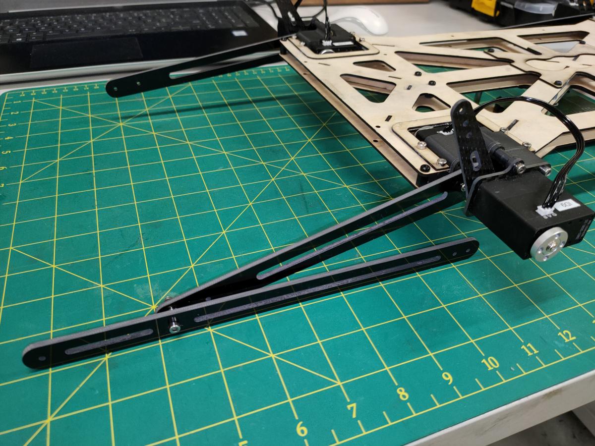

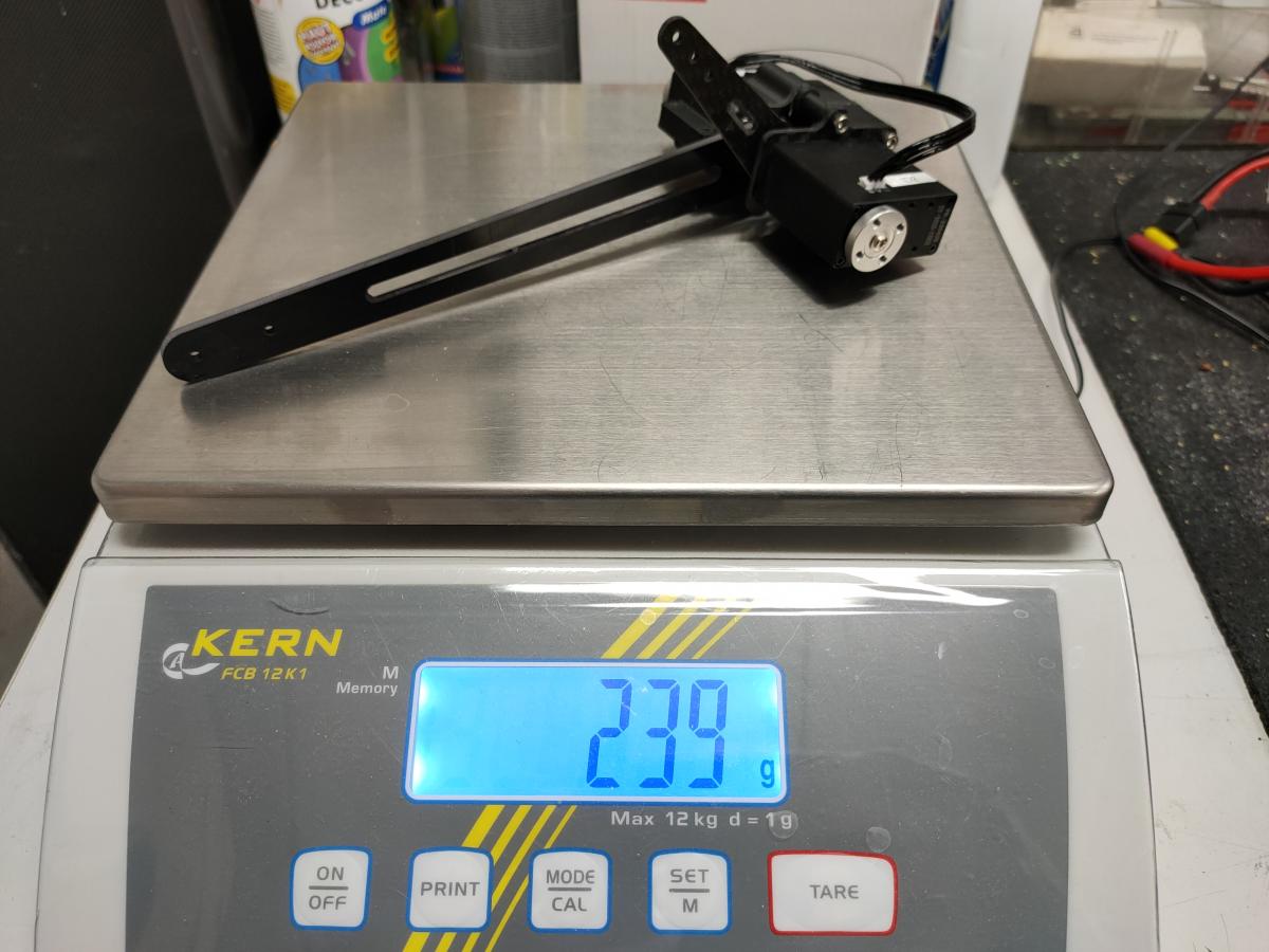

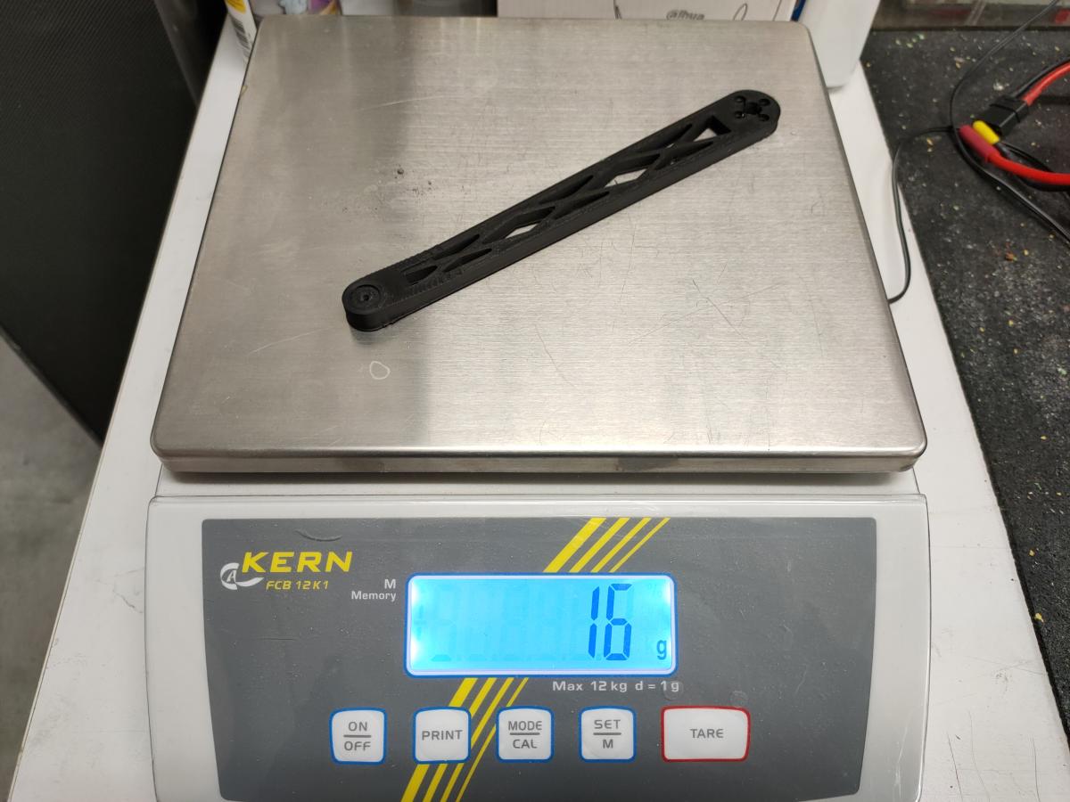

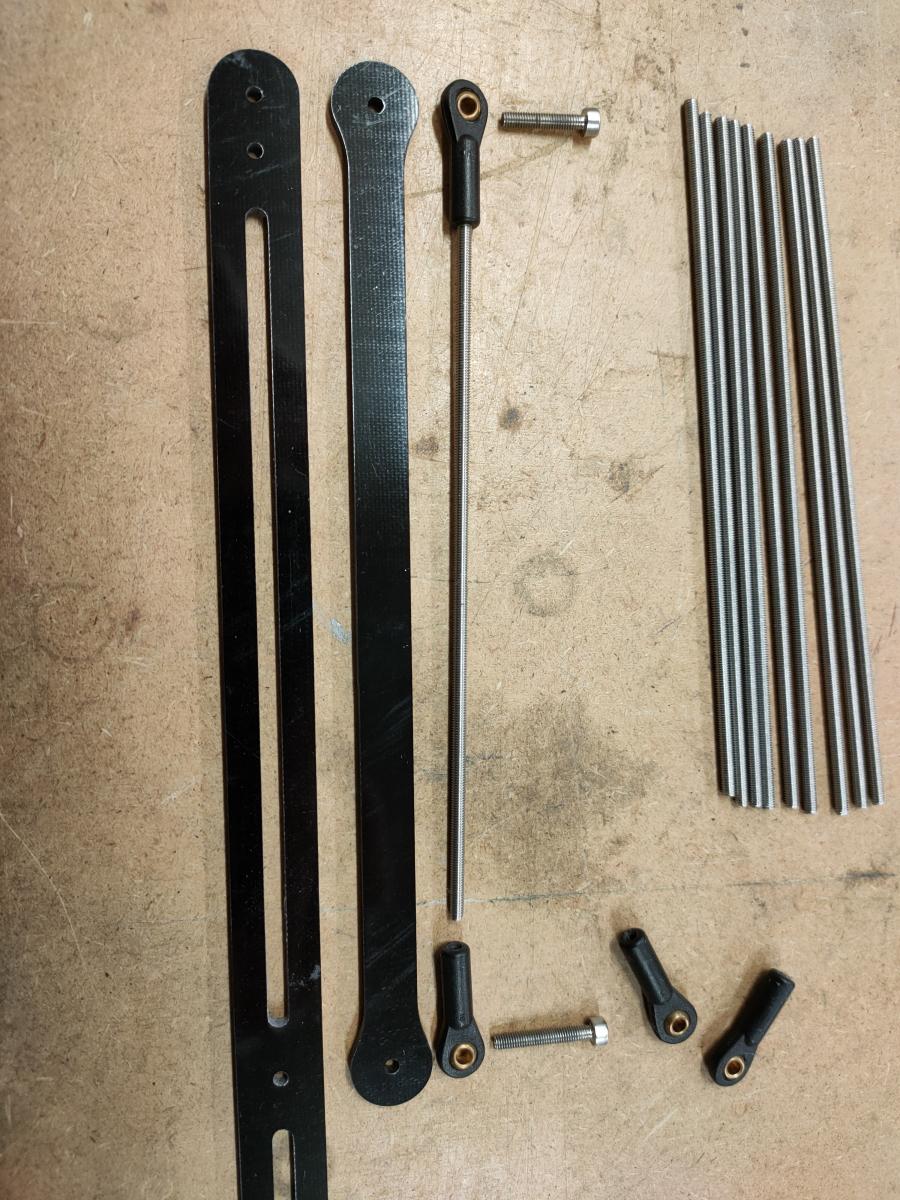

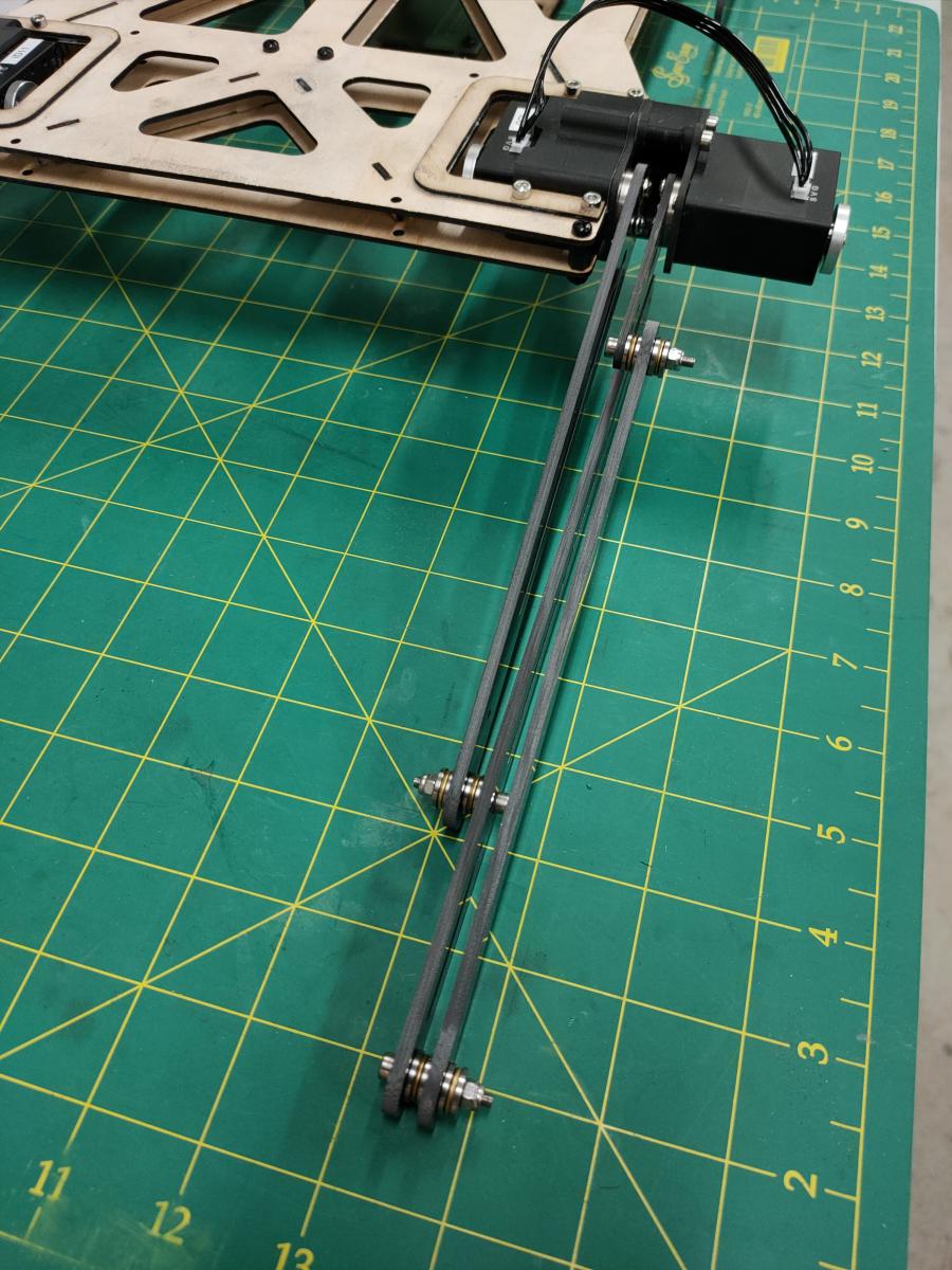

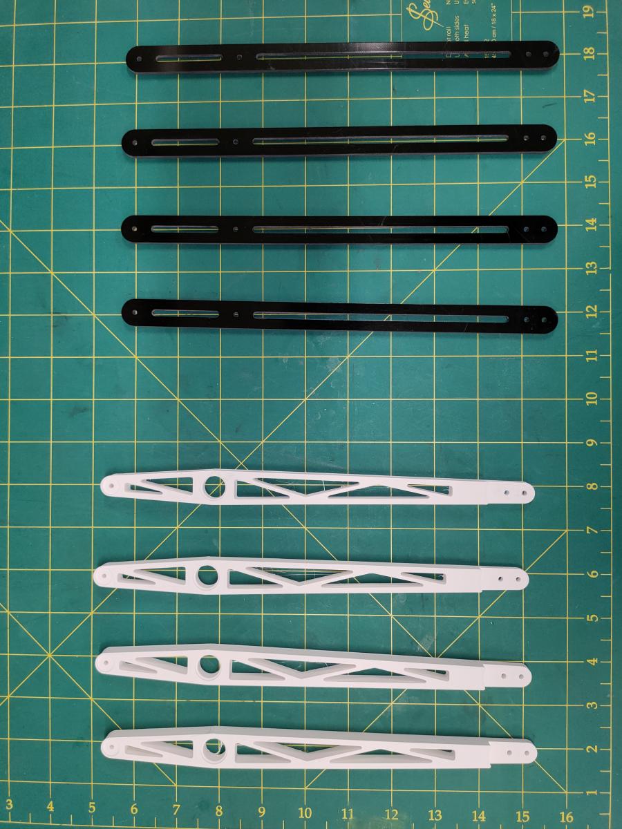

Je sors les pièces 3D en PLA qui permettent de fixer les servo Feetech en tête bèche comme sur le Pupper de Stanford :
Pour la jambe, j'ai testé deux solutions :
- PLA : Léger en densité, assez rigide, besoin de grosses épaisseurs pour obtenir la robustesse.

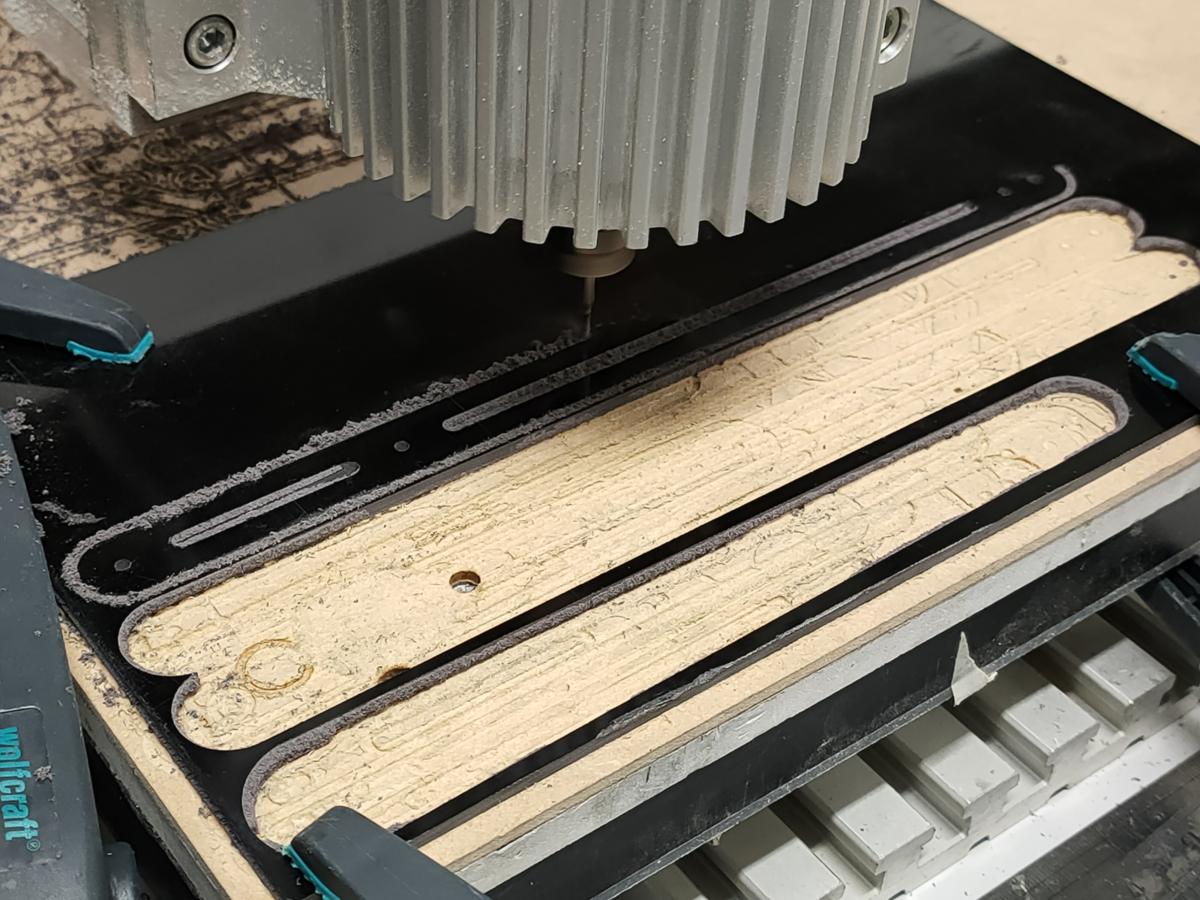

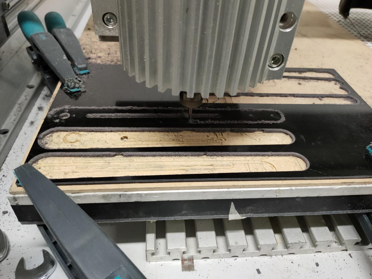

- Epoxy : Très rigide, très lourd ==> j'opte pour l'époxy pour gagner du temps à l'usinage...
Le but est de faire des tibia et des fémur d'environ 20cm de longueur. Les articulations seront copiées du Pupper, avec des butées à billes (diam. 4mm).
PLA :
Epoxy:
Usinage :
Montage d'une première hanche :
Assemblage des hanches :
Apres une grosse matinée, voici le résultat :
Dans la précipitation, j'ai mis de la colle (cyano) partout et la poussière d'époxy noire s'est collée au bois. C'est pas propre ! Si j'ai le courage, je ponce et je peins pour cacher la misère !

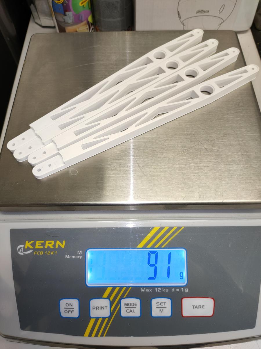

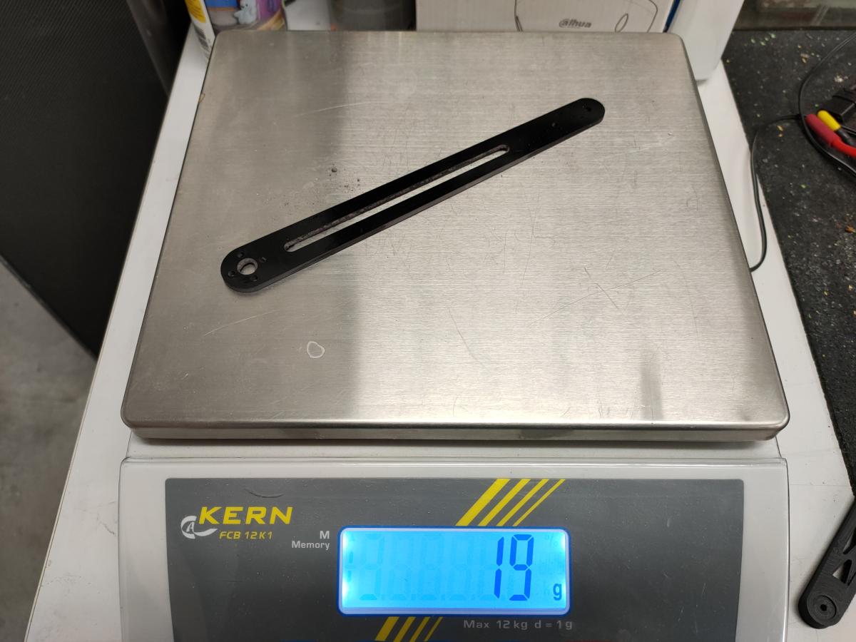

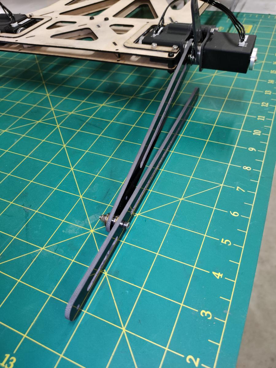

Pour les tibias, deux solutions (encore) :
- PLA
- Epoxy
Comme je suis pressé ...  :blind:
....et que les imprimantes tournent à fond...

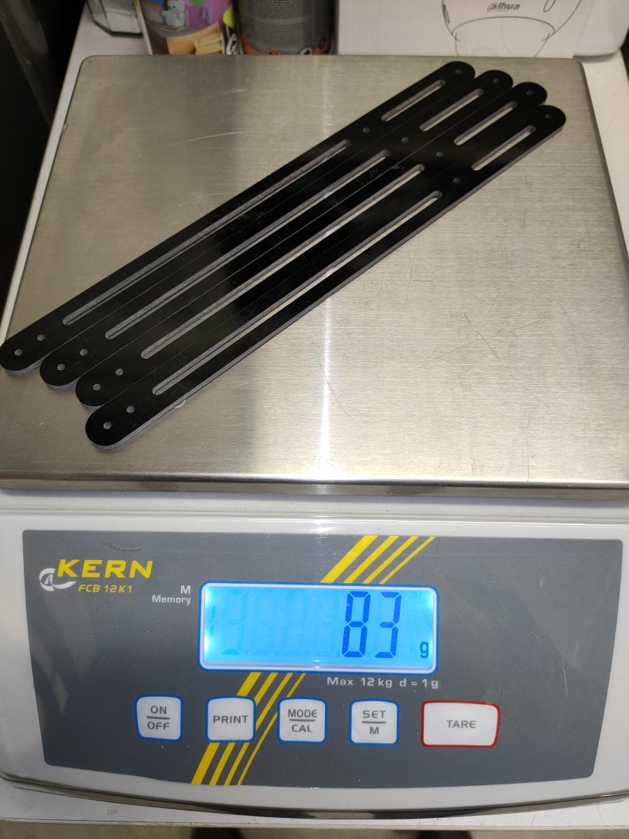

Léger avantage au PLA qui se montre plus rigide (10mm épaisseur) que l'Epoxy (3mm) pour masse a peine supérieure.
Que choisir ! Verdict :
Ok, le choix n'est peut etre pas tres rationnel. Je pourrai toujours changer plus tard.
Montage à double butée à billes comme le Pupper de Stanford :
La rigidité de l'ensemble est passable en torsion. Pour faire de la ligne droite, ca devrait aller (jambe toujours perpendiculaire au sol). Je vais faire des pieds larges, pour limiter au maxime la torsion de la jambe.
En flexion/extension, c'est en revanche tres rigide au point que je n'aimerais pas être à la place des pignions de sortie du servo.

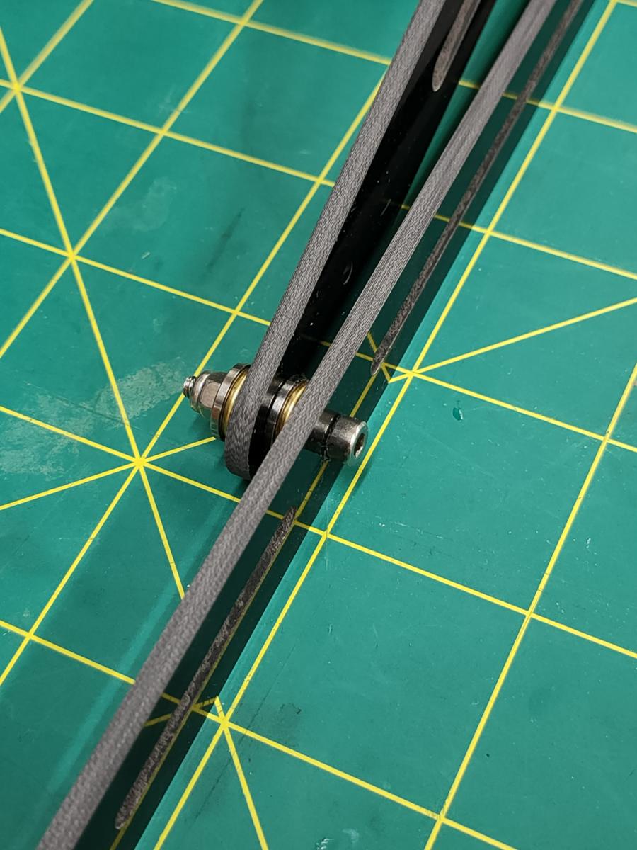

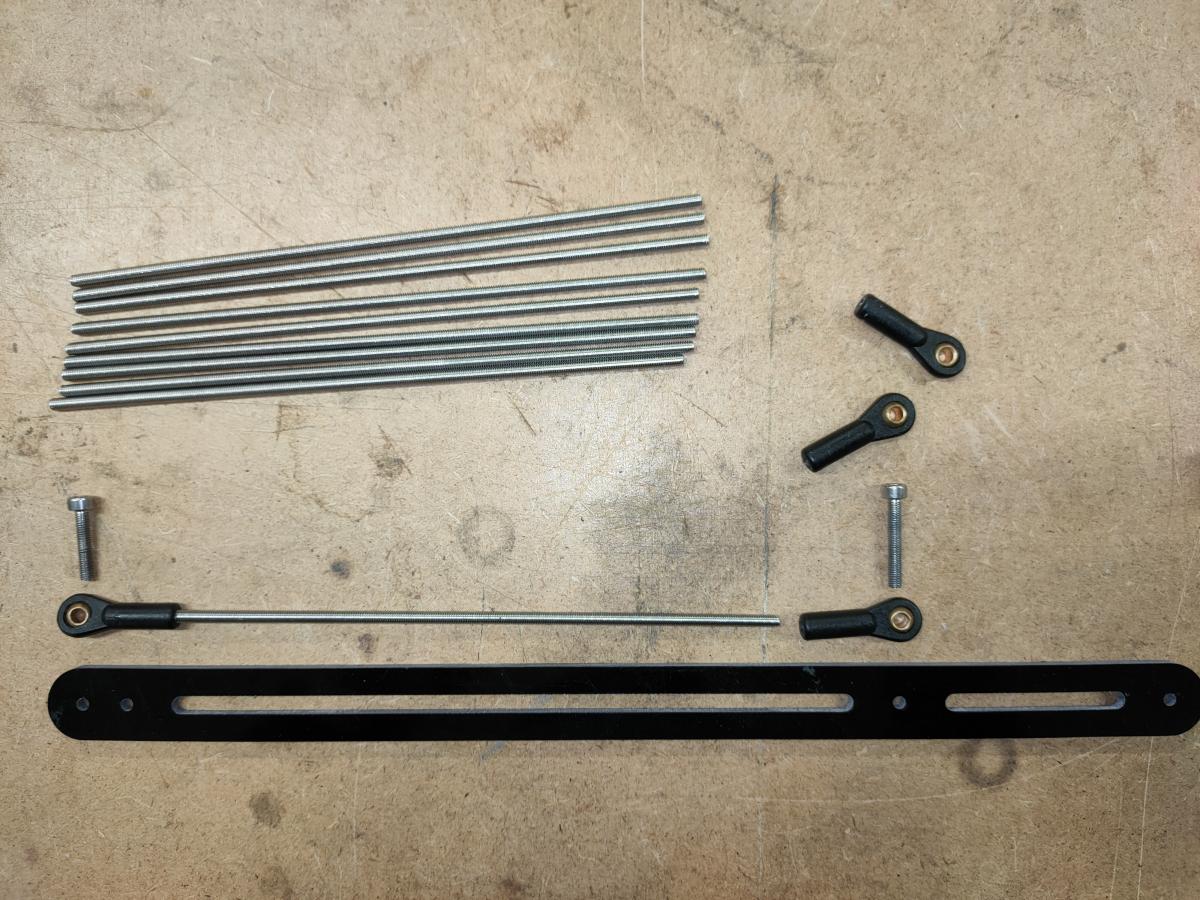

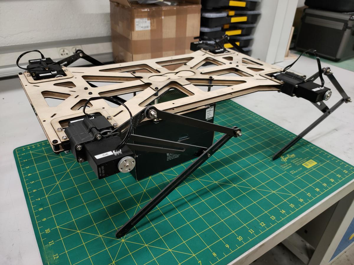

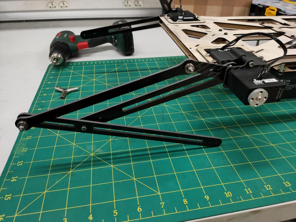

Pour terminer les jambes, il me reste à assembler les renvois pour les articulations du genou, avec chapes, rotules et tige filetée comme le Pupper.
:kez_12: Mauvais karma ces deniers temps ! Il me manque 2 cm de tige filetée.
Plan B comme Epoxy (de nouveau).
Le renvoi massif pèse 5g de plus que la biellette, et il faut quatre butées à billes supplémentaires pour le monter.
Plus que trois jambes et quatre pieds...
#7 pat92fr
pat92fr
  • 802 messages

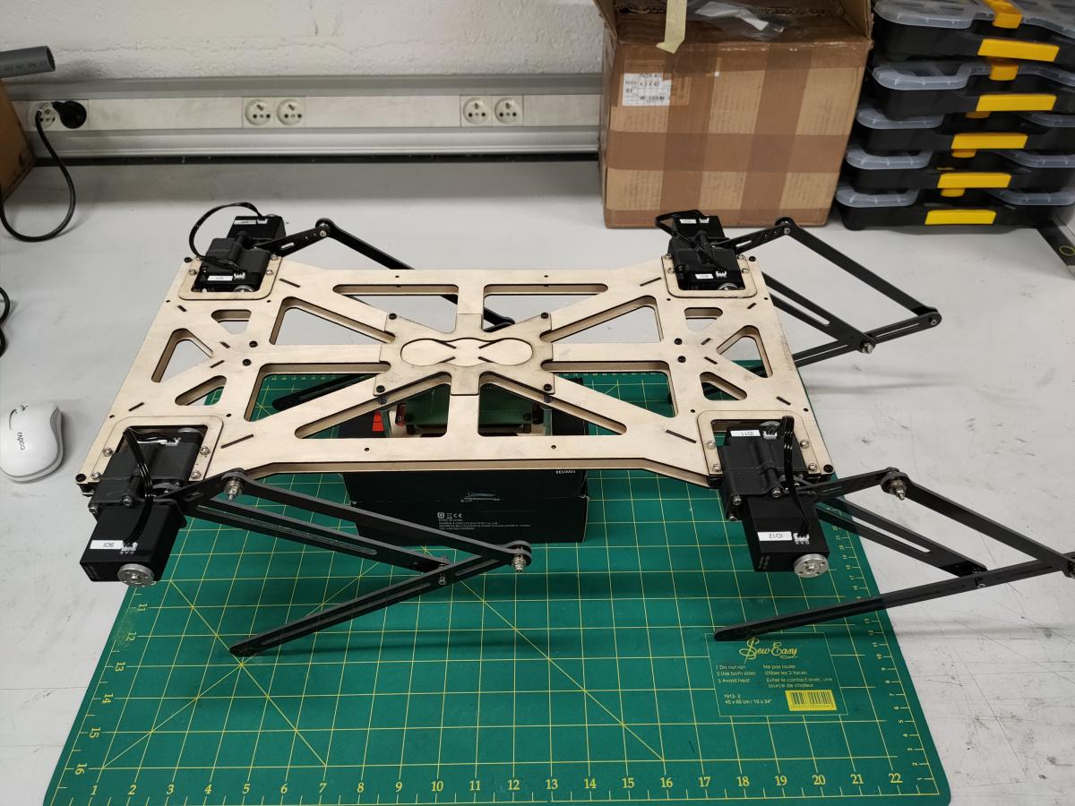

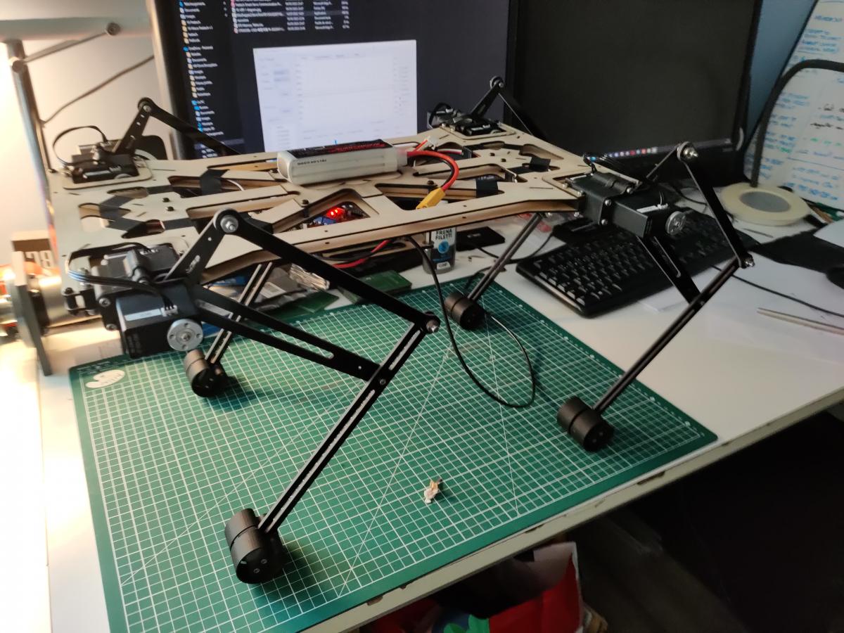

Posté 22 mai 2023 - 04:32

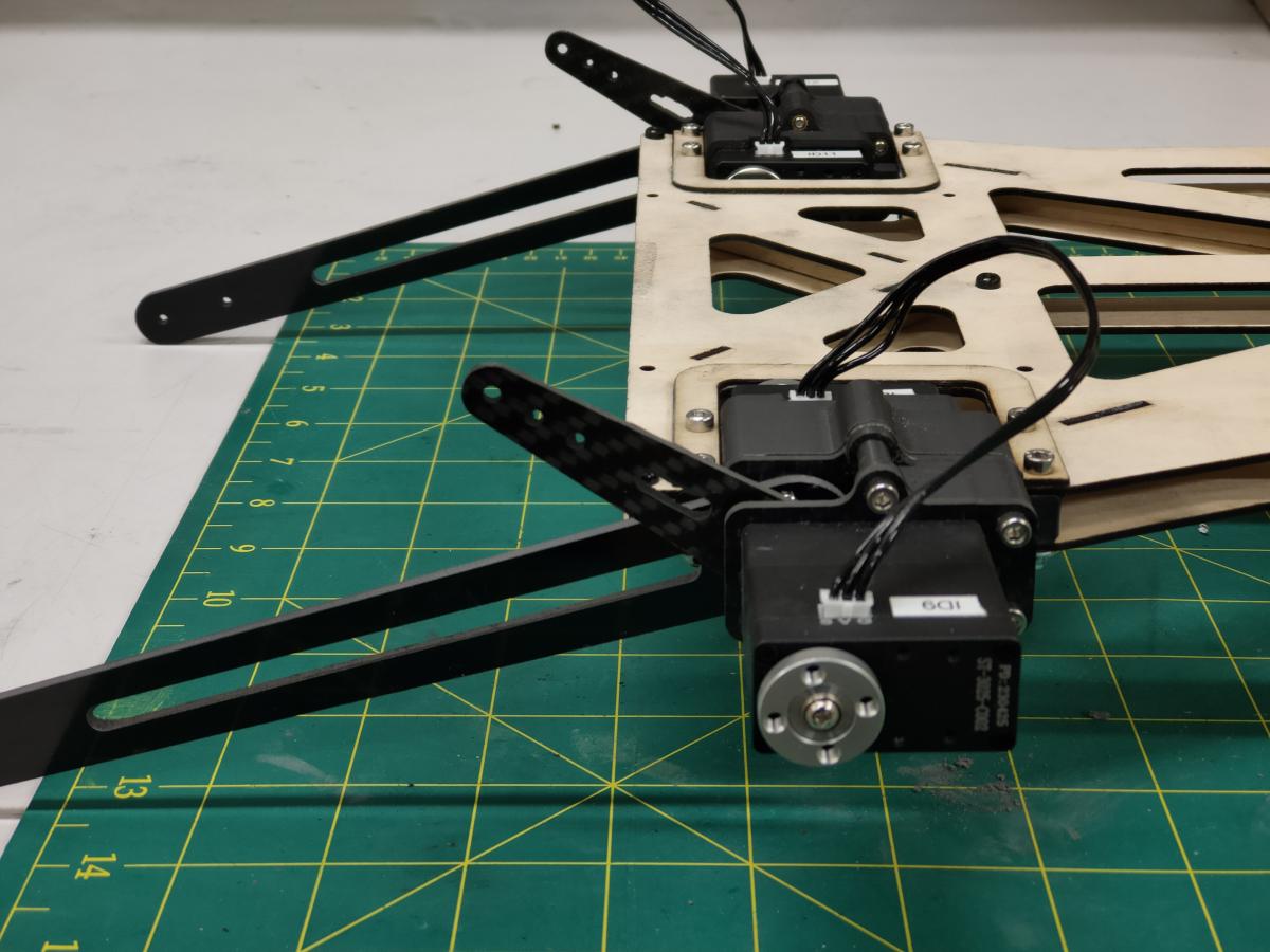

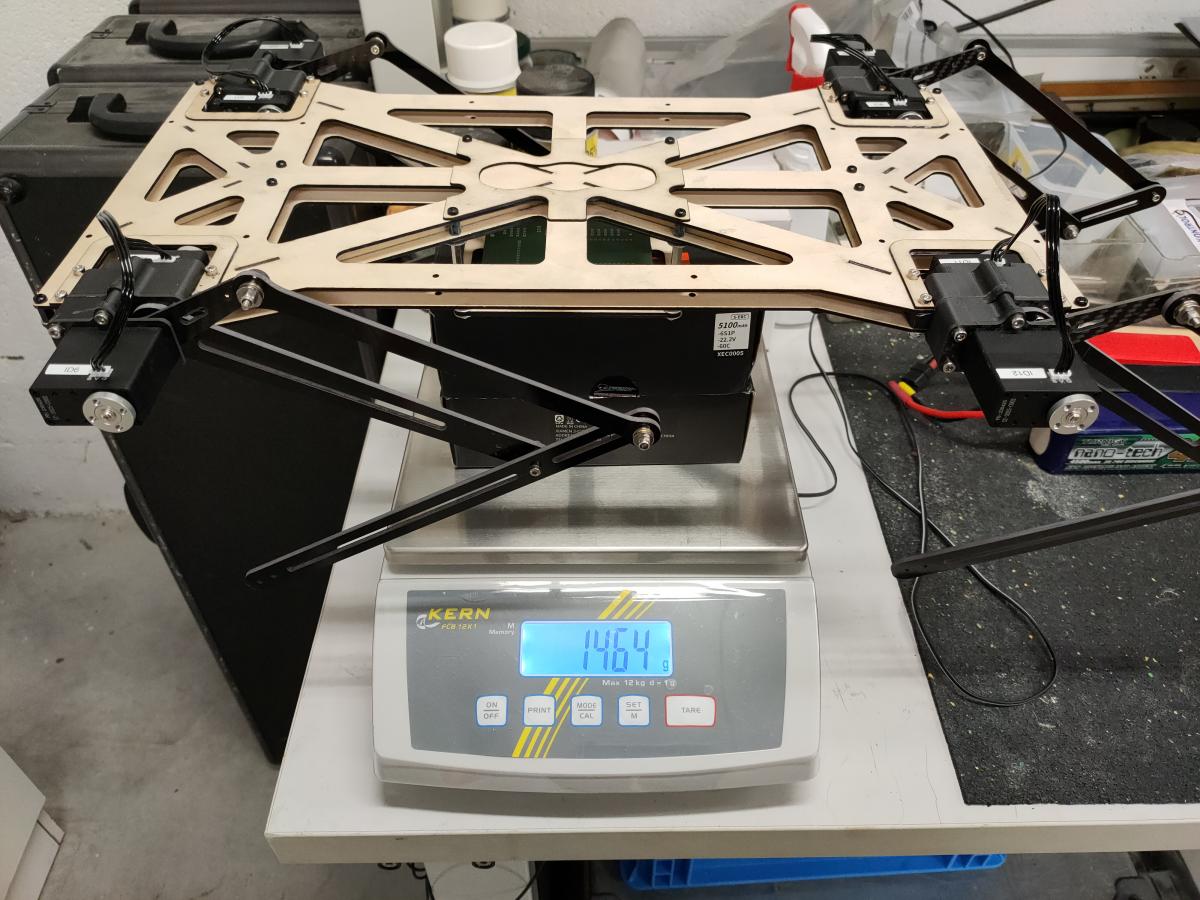

Finalement, les "biellettes" en Epoxy participent à la rigidité des pattes en torsion.

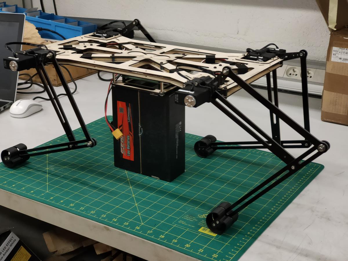

Montage des quatre pattes :

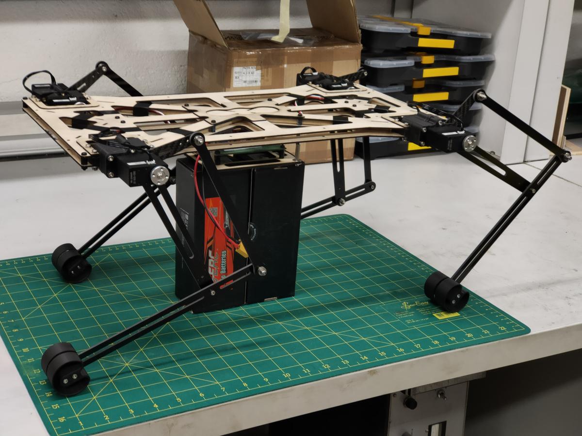

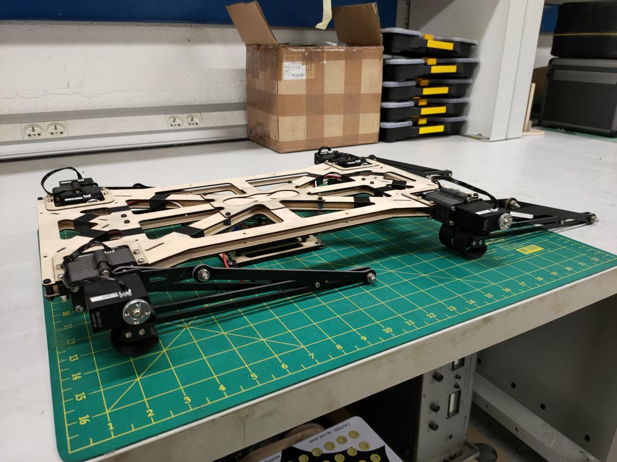

A ce stade, sans les pieds, sans l'accu et sans le câblage :
Ca commence à faire une masse.
A ce stade, je me rends compte de la taille de la bête ! C'est une folie. Les servo font vraiment petits par rapport au corps et aux jambes. Ils ne vont pas durer longtemps !  :crazy:

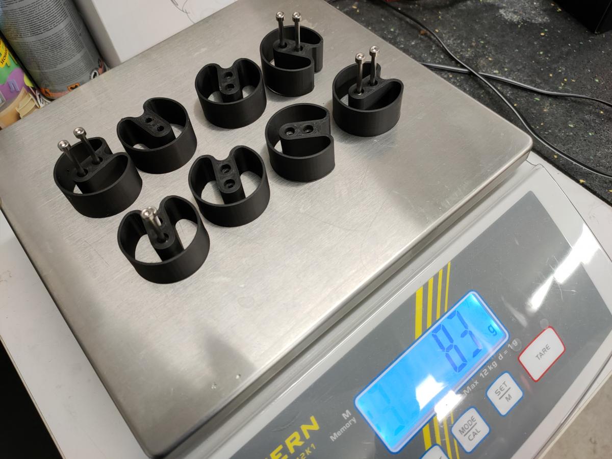

Les pieds, avec une tentative de faire semi rigide pour réduire les impacts au moment du touch down. A refaire en TPU certainement...
#8 pat92fr
pat92fr
  • 802 messages
Posté 22 mai 2023 - 05:05
Je monte les pieds, et je fais le câblage des servo (bus) au scotch .
Il ne manque que la batterie (et un bouton "start" pour la course... il faut y croire) !
Verdict  :laugh1:
NB : sans trucage.

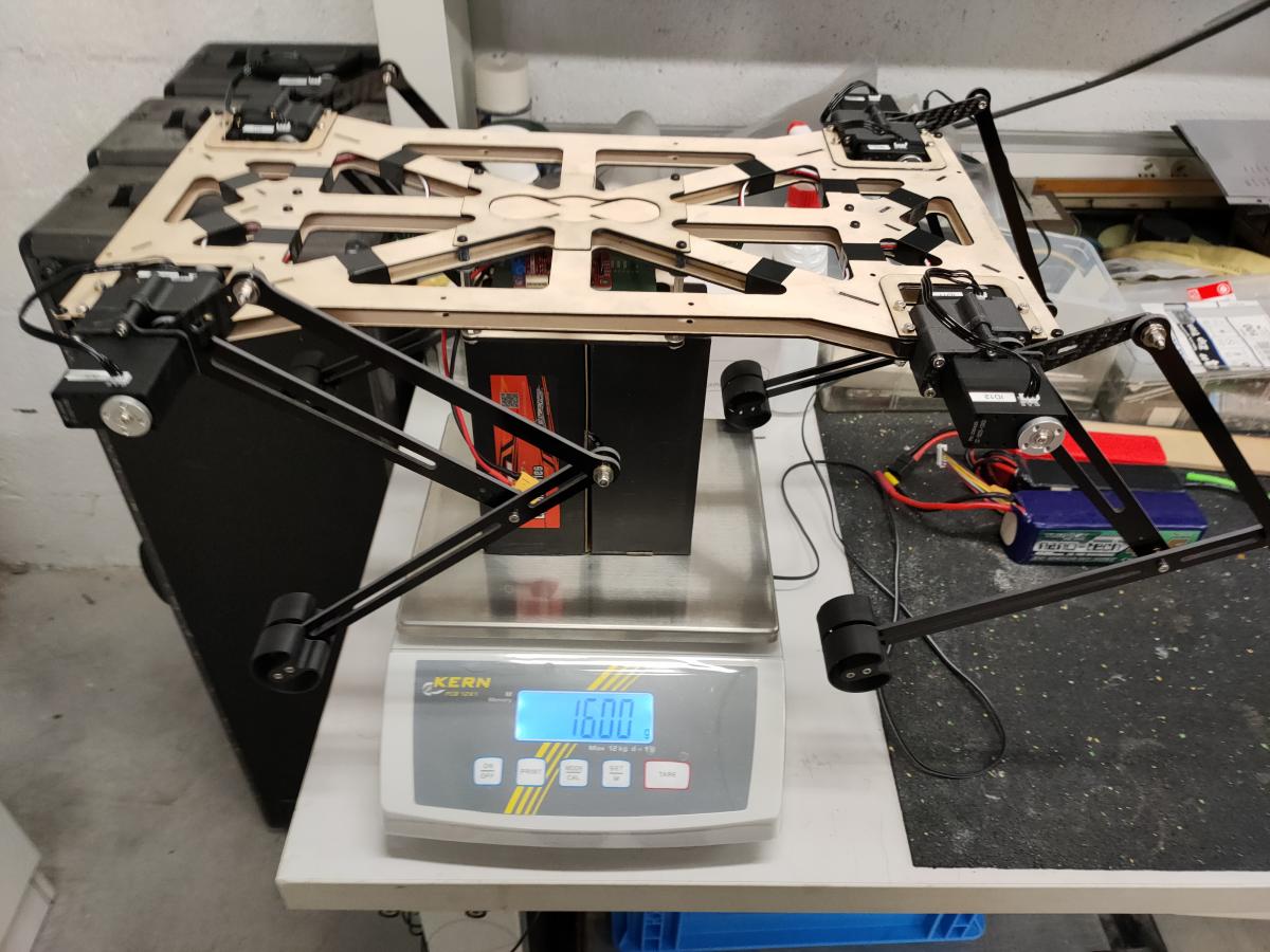

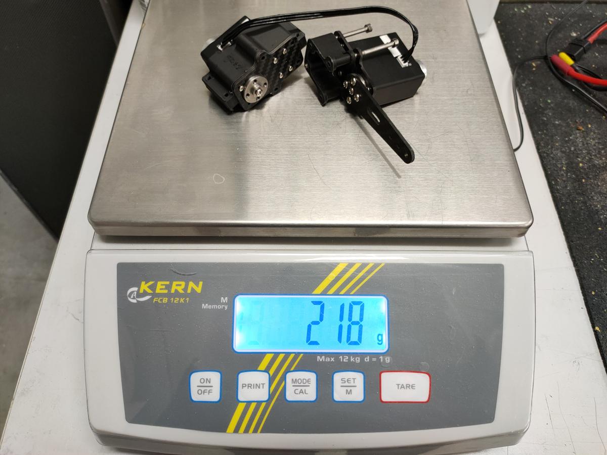

Il faut compter 170g pour une batterie 3s (12V) 2000mAh.
Le quadrupède va finir à 1800g. Sur les dernieres photo, il tient dans une 'boite' de  60cm de longueur, 30cm de largeur et 28cm de hauteur. Ca donne une idée des proportions de l'animal.
Mise sous tension ce soir ou demain.
Je me demande juste comment les servo Feetech vont mourir : une petite fumée bleue, un craquement, des étincelles,... ou alors le faisceau (bus servo TTL) va prendre feu ?
A suivre !

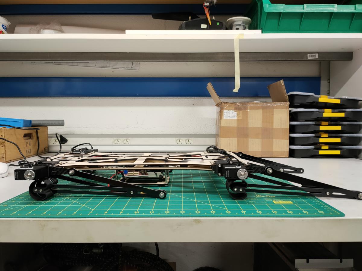

Posté 22 mai 2023 - 05:15
C'est tout pour aujourd'hui ! Pliage !
Facile à ranger (7 cm de hauteur une fois bien écrasé) :

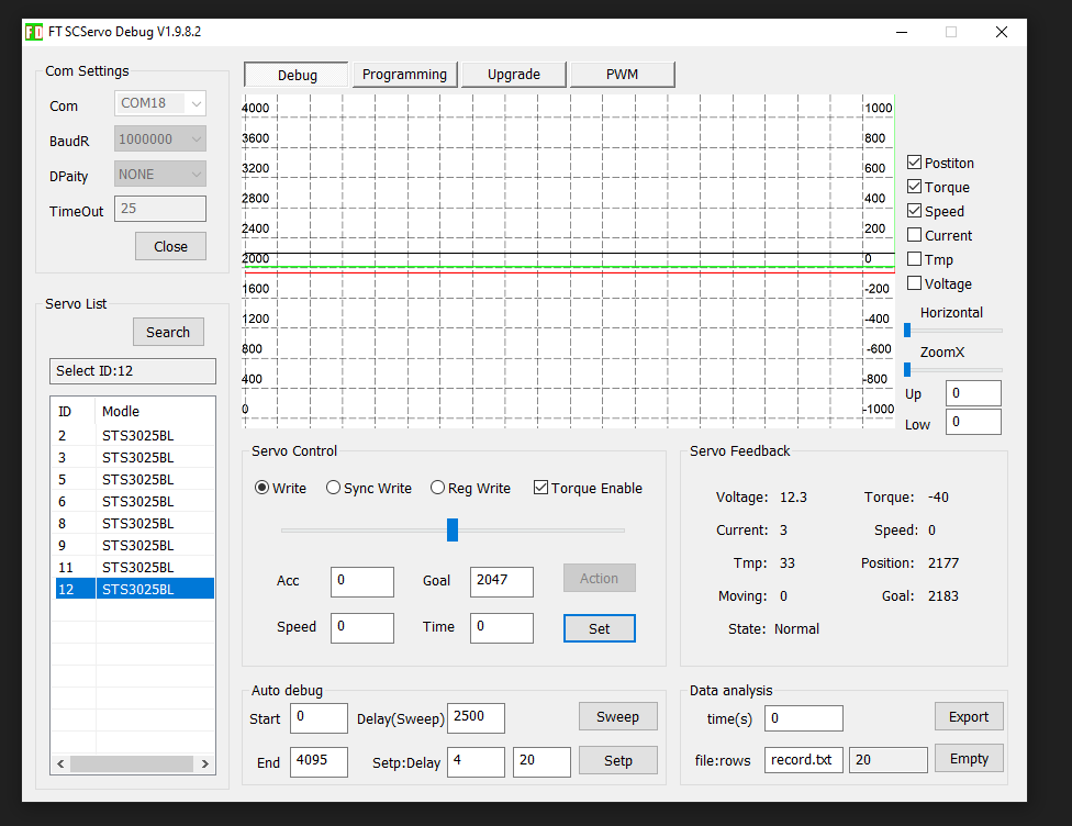

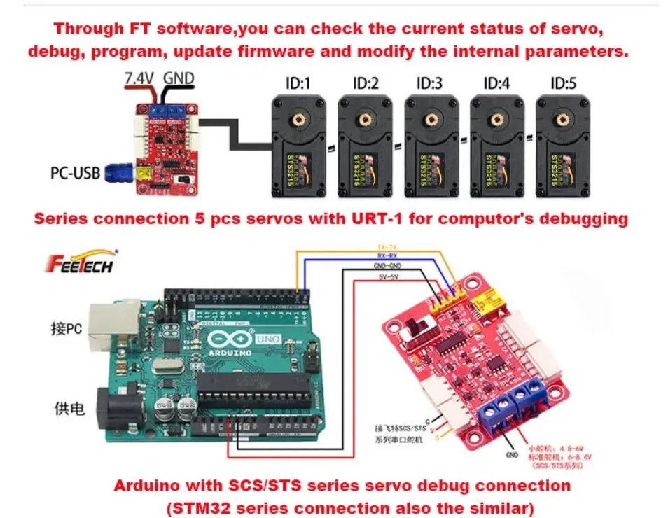

Je branche l'adapteur USB-TTL de Feetech sur le bus servo et j'active les servos. Ca tient, avec la batterie posée dessus !
Le courant semble tout à fait raisonnable en statique (ex. "Torque = -40" sur 1000).
On voit les huit servos connectés.
Oui; il ne reste plus que le logiciel.  :P

#13 pat92fr
pat92fr
  • 802 messages
Posté 22 mai 2023 - 10:31
Pas la patience d'attendre demain !
Téléchargement de mon contrôleur perso de type Stanford porté sur ESP32 (ESP IDF).
Branchement d'un ESP32 à la carte de debug de Feetech (compatible 3v3 contrairement au TTLinker).
Calibration façon Pupper de Stanford :
- Tibia vertical
- Fémur horizontal
https://pupper.readt...alibration.html
Ensuite, je configure tous les servo avec une limite à 20% de couple, et j'active la démarche au gamepad.
On va dire que les premiers pas sont réussis ! Les pieds trainent et la démarche est inefficace avec si peu de couple disponible. Je testerai demain en rehaussant la limite de couple (40, 60, .. 100%).
Encore, cette malédiction de la marche arrière, plus rapide que la marche avant !  :Alvarin_07: Je vais tester avec la correction de Cg (reculer/avancer le centre de la démarche par rapport au centre géométrique du robot)
Du coup, est-ce qu'il pourra courir ? En principe, il devrait pouvoir faire des foulées de 20 à 30cm... Quel dommage que les servos soient si lents !

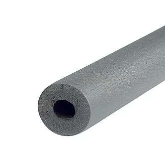

Pour faire un test sur lino, je comptais découper de la gaine de protection de tuyaux. Ca devrait amortir un peu et moins glisser que le PLA directement sur le sol.

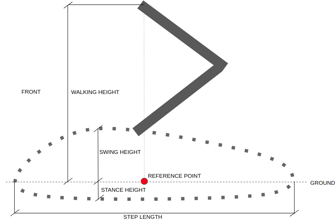

Pour la trajectoire de pied :
walking height = 25cm
swing height = 2cm
stance height = 0cm
reference point (offset) = 0cm par rapport à l'axe des servo (pas de compensation du centre de gravité en mouvement).
step length = variable (commande de vitesse)
gait cycle  = 800s
Je vais continuer en augmentant le couple ...

Posté 23 mai 2023 - 07:28
Je suppose que ce sont des millimètres et non des centimètres.
Oui, 25mm, c'est pas mal, mais pour un quadrupède de cette taille, il faudrait peut-être revoir cela à la hausse.
A titre de comparaison, moi, je fais un rectangle de x=90 à x=-90 et y=15 à y=-15, soit 30mm.
Je vais directement du coté bas vers le coté haut, sans valeur intermédiaire pour y.
Je fais une translation vers l'arrière de 10mm pour les pattes avants, et 20mm pour les pattes arrières. C'est un peu au pifomètre, mais ça marche.
Les chaussons en gaine de tuyau, c'est pas mal, ça amorti très bien, mais ça glisse un peu et donc, ça ralenti. Attention, ça allonge le tibia de 1cm.
Peut-être, devrais tu poncer un peu ton PLA.

Il s'agit bien de centimètres.
Les premiers 25 cm représente la hauteur de la jambe (sol - axe servo). Et les 2cm correspondent au déplacement vertical vers le haut du pied pendant la phase de Swing (en l'air).
Pour la hauteur de swing, j'ai mis le minimum pour commencer, avec le risque de trainer un peu au sol si le corps s'affaisse.
Je fais comme toi pour la phase de stance (au sol). La trajectoire du pied est rectiligne et parallèle au corps. En fait, il faudrait une pente, mais je n'ai pas programmé cela.

Ah, oui, je n'ai pas pris les bons chiffres.
Oui, donc, 2cm, ce n'est pas beaucoup. Tu devrais tenter 5cm, pour voir.
La translation vers l'arrière devrait mieux équilibrer le poids sur les pattes.
En tout cas, l'allure est superbe !
Bravo !
