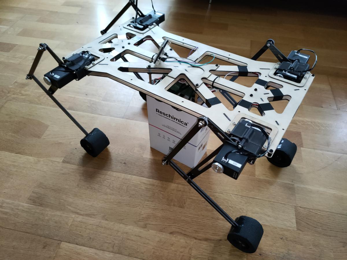

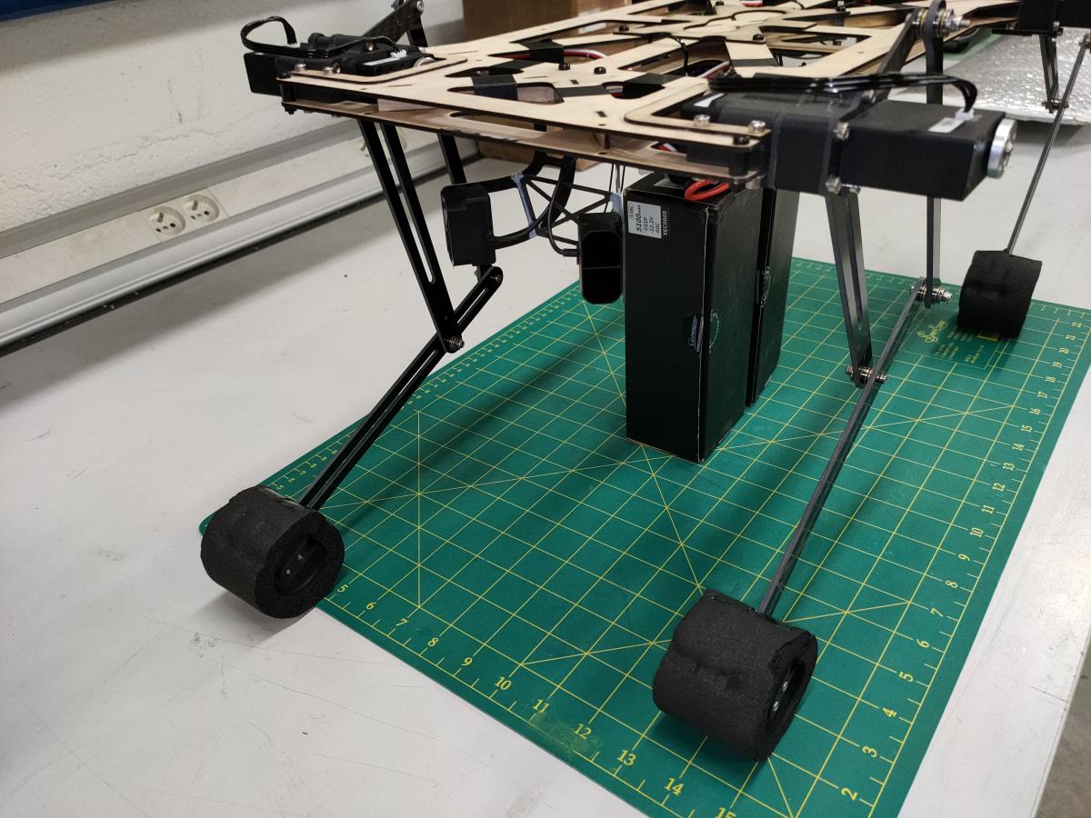

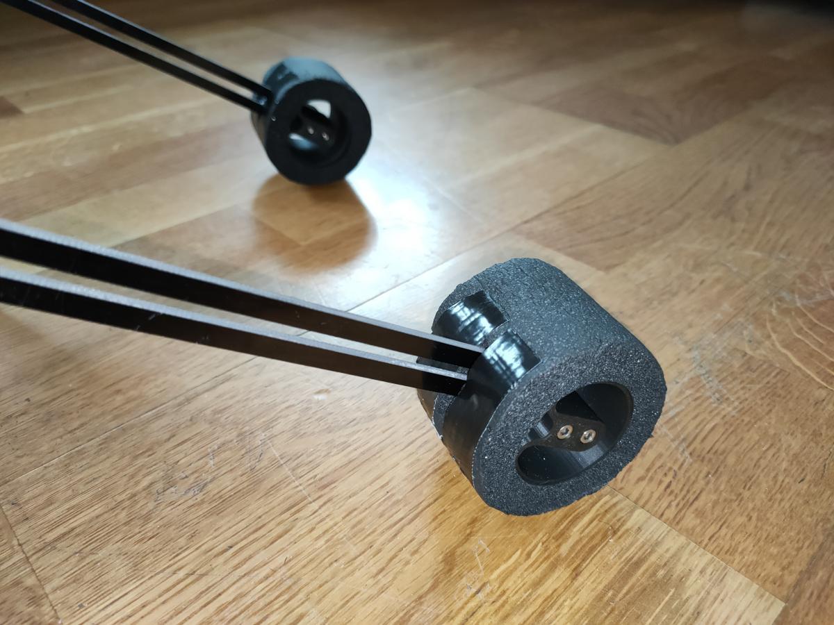

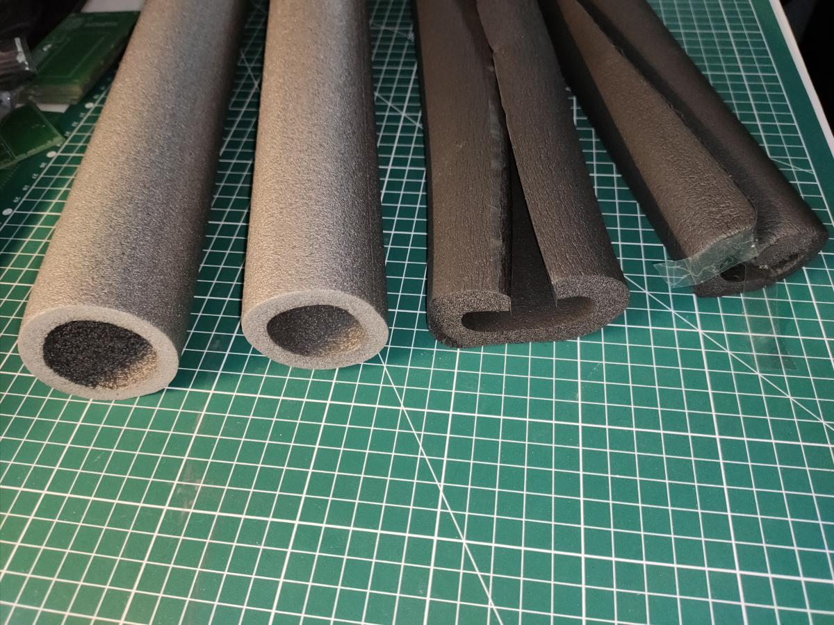

Ce matin, je termine le gros de la mécanique avec les chaussons. Passage à  Leroy Pipin d'à coté :
Le gris s'emmanche en force. Le noir est autocollant et plus doux au touché. J'opte pour ce dernier.
Montage du chausson :

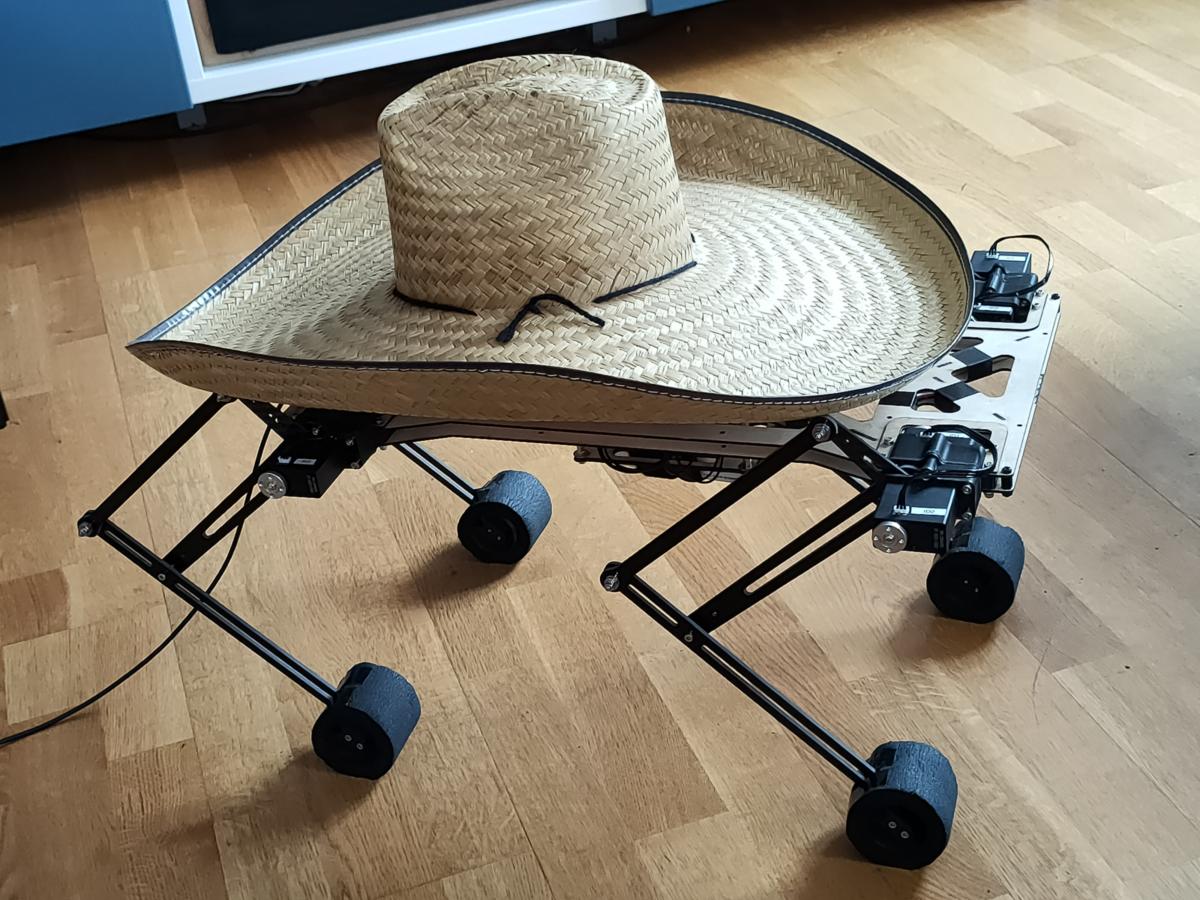

Prêt pour le  jogging !
Ooops ! J'allais partir sans LE chapeau (XL, la bonne taille) !
:ignat_02:
C'est parti ! Paf le mur... une fois lancée, elle courre plutôt vite la bestiole !
A suivre...

En tout cas, l'allure est superbe !
Bravo !
Merci !  :thank_you:
C'est dommage, je ne vais pas avoir le temps de réaliser un second prototype d'ici la TRR 2023. Je pense qu'on peut optimiser la masse du robot, tant au niveau de la structure du corps que des masses en mouvement. L'objectif serait de faire 1500g et ca me semble possible.
Je note pour plus tard :
- En CTP aviation de 2mm, la structure du châssis s'avère très rigide. Trop rigide ! Passer en CTP 1.5mm ou ajourer encore plus pour ne laisser que l'essentiel.
- Utiliser de la visserie nylon partout (M3 voire M2.5), sauf pour les articulations (Inox ou Titane M3)
- Utiliser des entretoises nylon autant que faire se peut.
- Lipo de 1A.h 30C doit suffire (-80g).
- Remplacer toutes les pièces en Epoxy, par du carbone de qualité et réduire les épaisseurs des jambes (2.5mm voire 2mm).

Il est bo ton sombrero !

Il est beau ce sombrero ! C'est un passionné de robotique qui me l'a rapporté de son dernier voyage au Mexique !

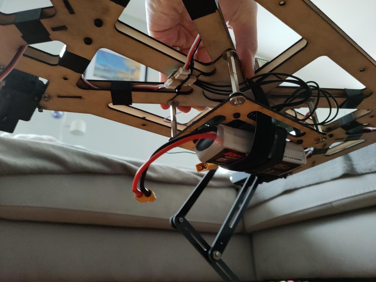

La batterie de propulsion se trouve sous le robot pour abaisser au maximum le centre de gravité.
C'est un pack Lipo 3S pour drone FPV.

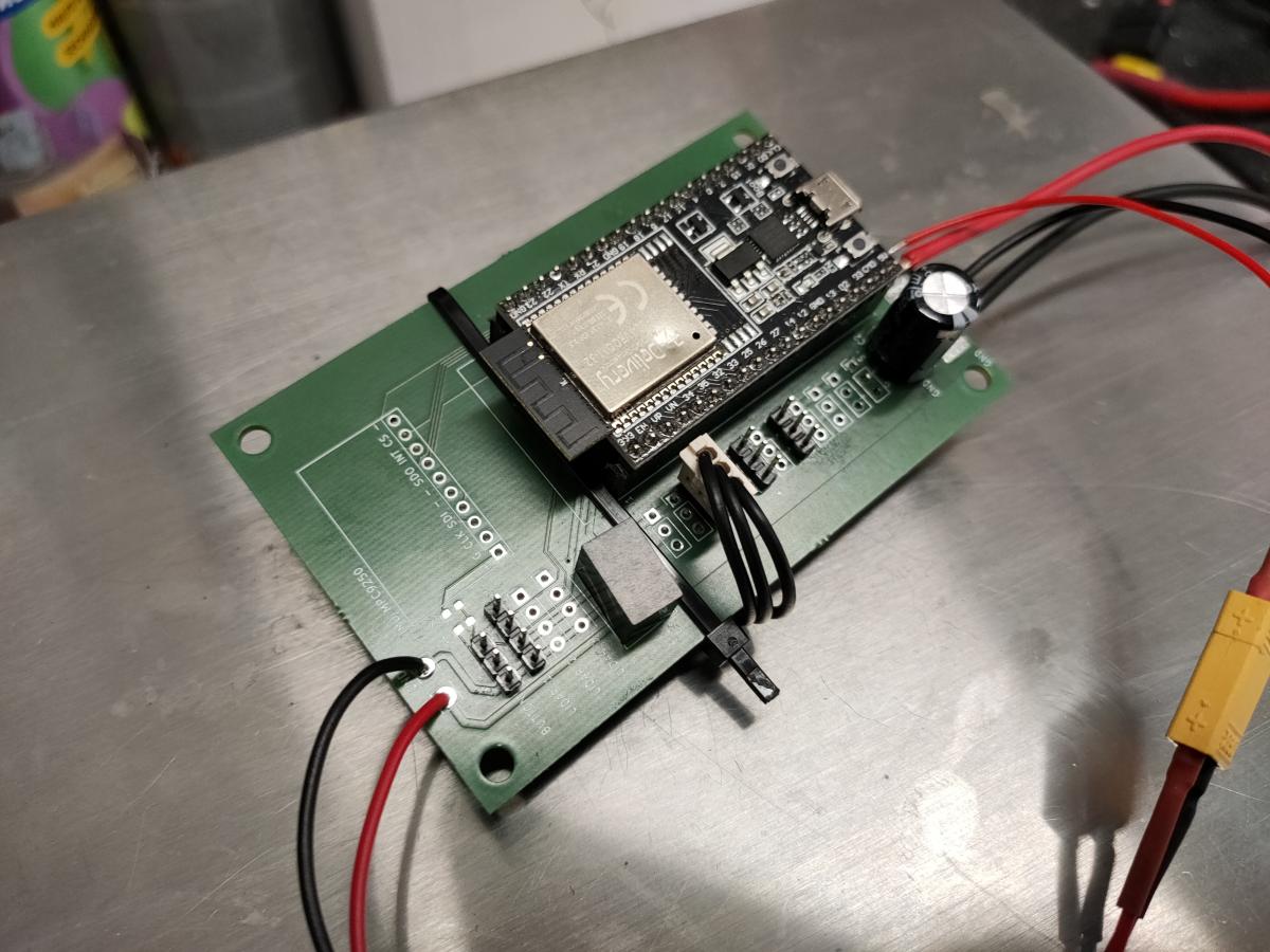

En fait, le power pack bleu qui traine derrière le robot est provisoire, et il n'alimente que l'ESP32 qui contrôle le robot. J'ai un souci avec ma carte électronique "maison". J'ai pourtant reproduit le schéma du TTLinker et ca ne fonctionne pas. Je viens de trouver une solution de contournement et le power pack qui traine et le cordon vont disparaitre.

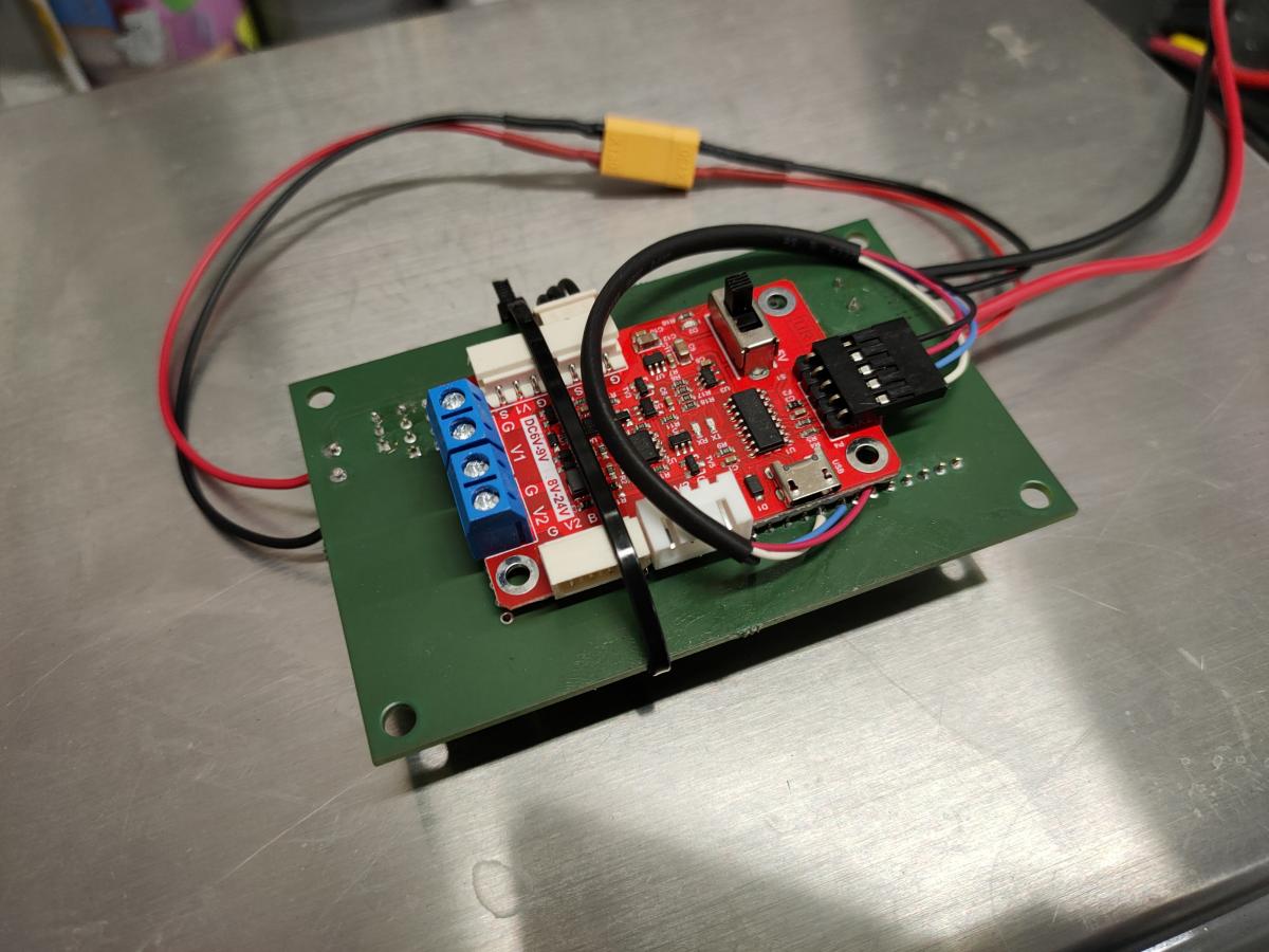

Tu m'intéresses ! :P Qu'est ce que tu as fais ? Qu'est ce qui ne marche pas ? Et quel est le contournement ? :P

Posté 23 mai 2023 - 13:50
J'ai fait une carte de type "shield" pour ESP32. Sur l'UART2 je connecter la circuiterie pour faire du TTL half-duplex. En PJ, mon schéma.
Fichier joint  design.pdf   236,75 Ko   102 téléchargement(s)
J'ai un doute sur les composants que j'ai acheté, plus que sur le schéma.
La solution, embarquer la carte de debug FEETECH USB.... je suis plus à 10g près !
Voila pour le sandwich ! J'essaierai de comprendre pourquoi mon circuit ne fonctionne pas plus tard.

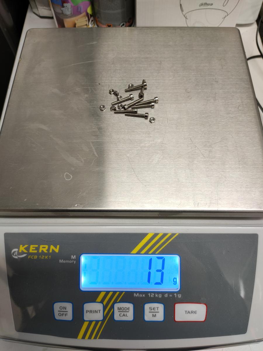

Vis Inox:

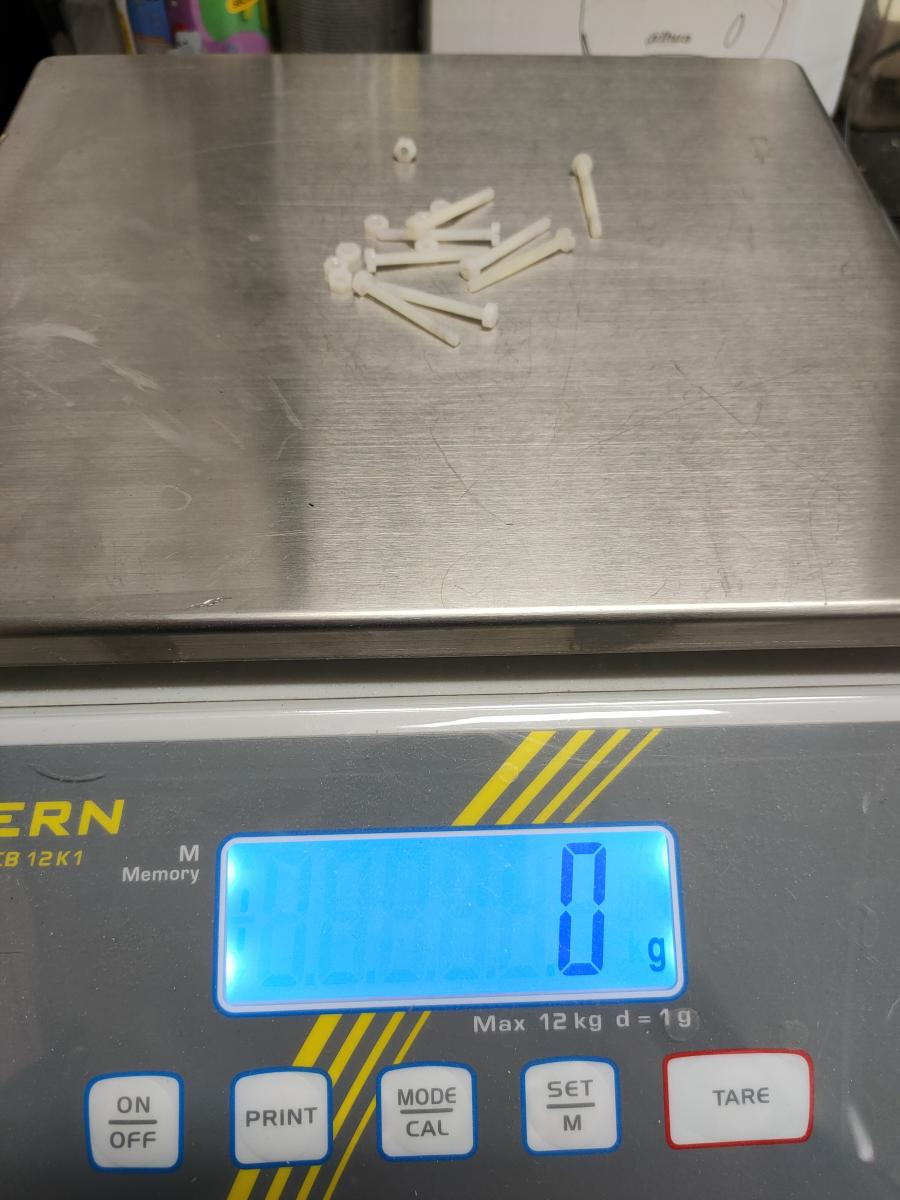

Vis nylon (<1g) :
Et c'est juste les vis de fixation des hanches, j'en est 40 en tout. Ca ferait un gain de 50g environ. Des optimisations, il y en a...

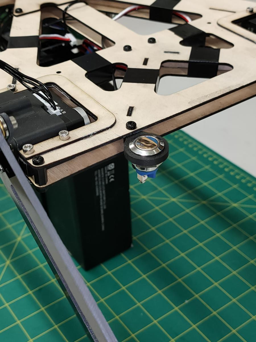

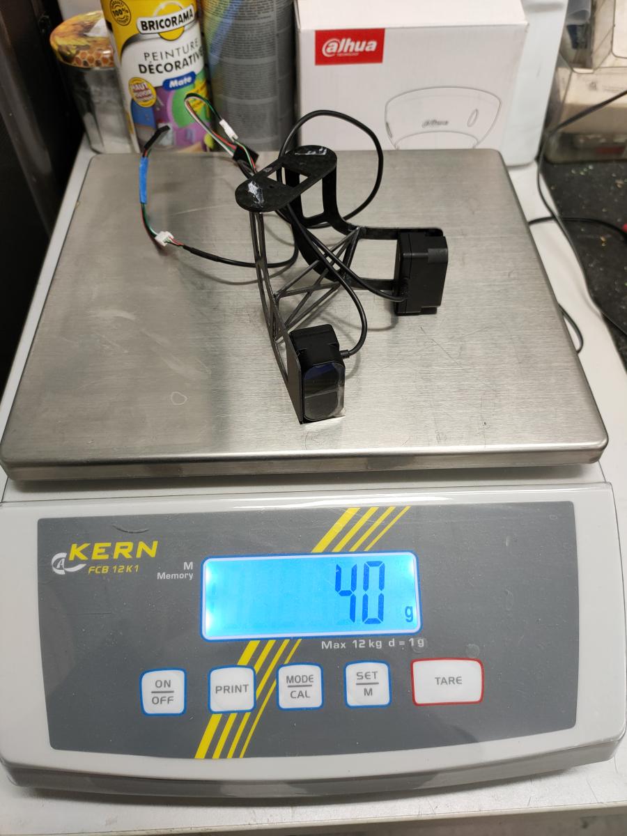

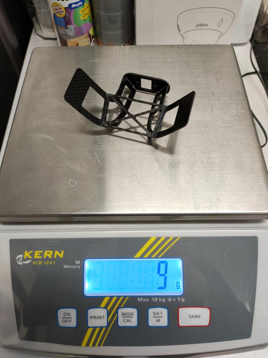

Je réalise une petite structure en carbone pour fixer les LIDAR sous le châssis, afin qu'ils pointent à une hauteur inférieure à 20cm (hauteur des bordures TRR).
Voila ! C'est monté !
Au repos, ca repose légèrement au sol.
Et enfin, le bouton "start" !
Reste une bonne semaine pour la mise au point...

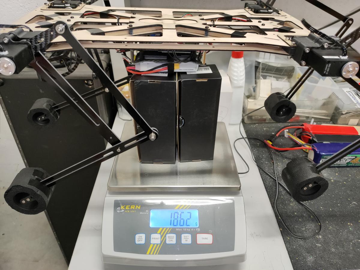

Avec les chassons, les LIDAR, le bouton, et le câblage de la carte Feetech, il s'alourdit un peu.
Je vais passer sur une batterie plus petite (1A.h) pour rattraper ces 62g  !

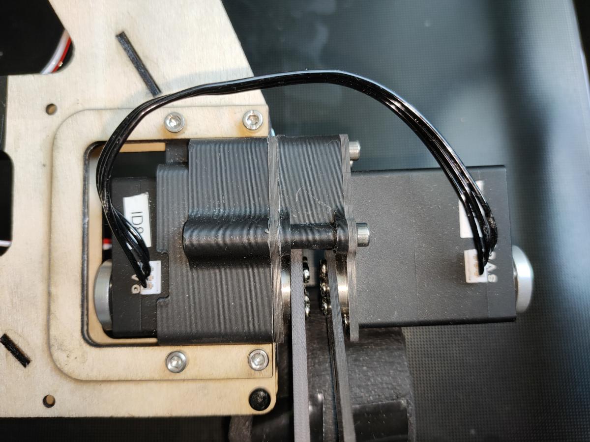

En gros plan :
Avec les servo Feetech, le montage coaxial et tête bèche, façon Pupper, est un peu plus complexe qu'avec des servo de modélisme, car ils n'ont pas de pattes de fixations sur les cotés.

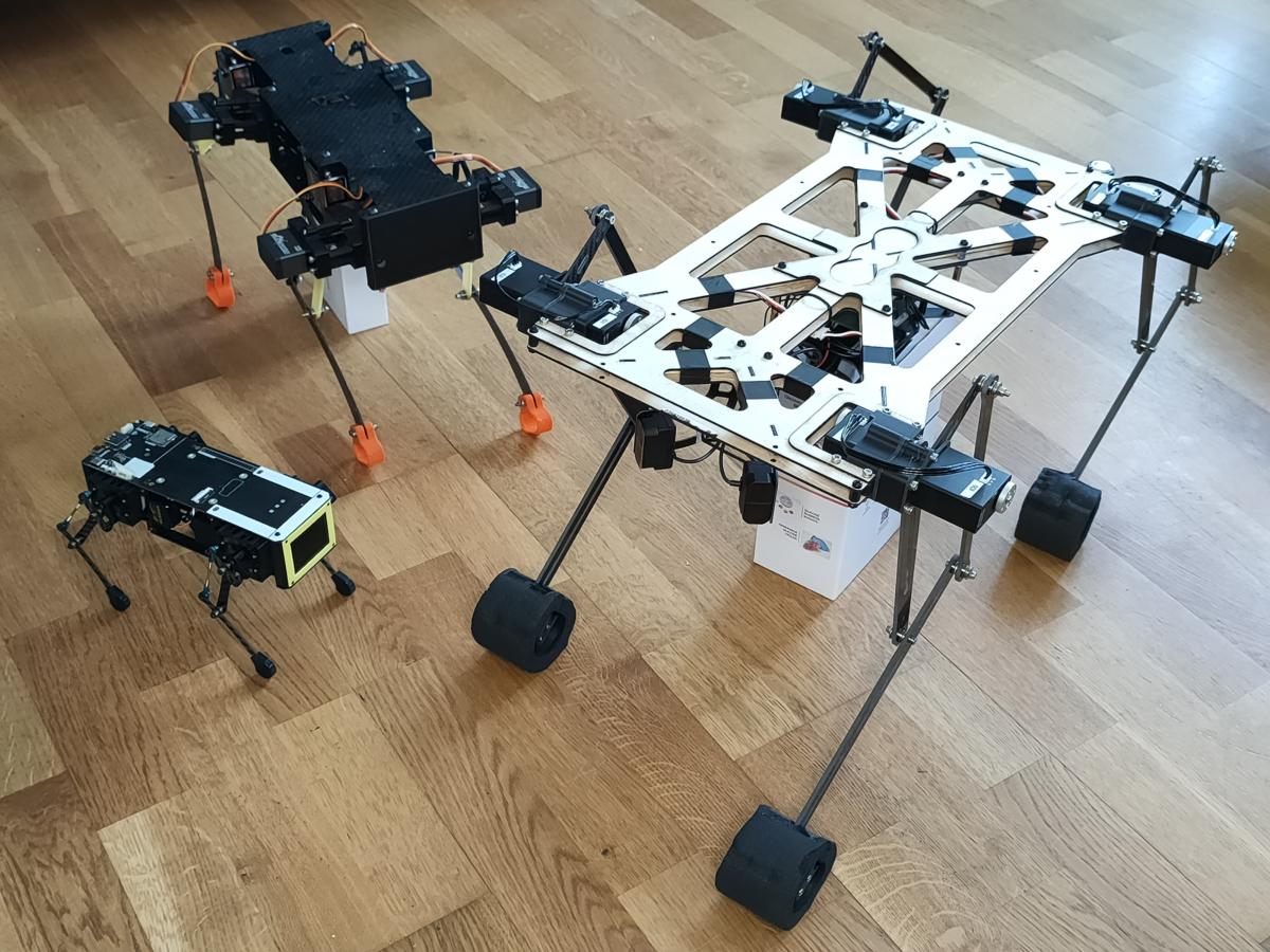

La famille "Pupper" au complet !
