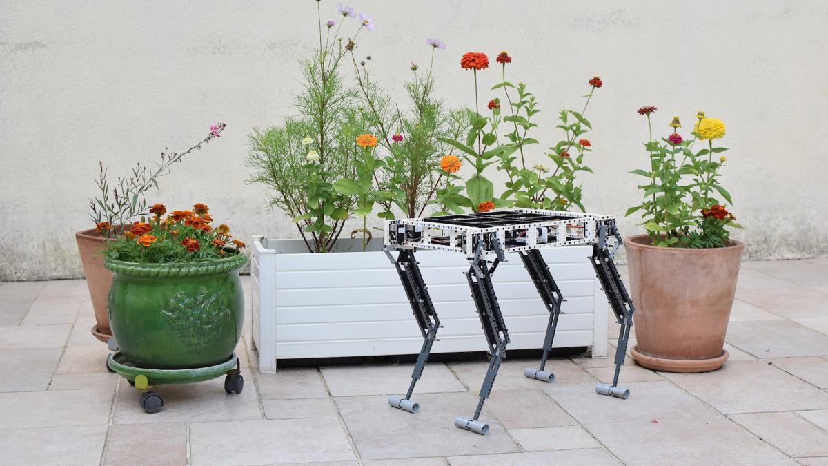

Voici la nouvelle version allégée de mon quadrupède. Il pèse 1735g contre 2200g, précédemment. Soit, presque 500g, en moins.
C'est très important, car cela permet d'envisager de pouvoir faire un 12DOF de la même taille.
J'ai eu pas mal de déboires. Un autre palonnier s'est cassé, mais surtout, un pied s'est arraché en brisant le support de son axe principal.
Si cela se reproduit, je vais devoir reconsidérer la globalité de la mécanique. Et pour l'instant, je ne sais pas comment faire.
La bonne nouvelle, c'est qu'il a fait les 10m en 7 secondes. Il l'a fait 2 fois, puis s'est brisé. L'important, c'est que cela a été reproductible.
Une seconde en moins pour une diminution de poids de 500g, c'est quand même cher payé.
J'ai changé la batterie pour une 2S, 1300mAh, 60C, 98g. Le mouvement est un rectangle de 200mm de coté, contre 180mm précédemment.

#24 Oracid
Posté 23 juillet 2023 - 20:07
10m en 7 secondes, bravo, tu es hors d'atteinte !!!
Ouais . . . Il faut relativiser. Je ne l'ai fait que 2 fois.
Ce matin, j'ai essayé, mais je ne devais pas avoir assez de tension à cause de la séance photo qui a bien duré 15 minutes.
Et le coup d'après, une patte s'est désolidarisée du châssis. Je me donc résolu à coller.
De plus, pendant l'essai, je lui cours après, pour éviter qu'il ne tombe. Il ne va pas droit, alors je le réaligne.
Oui, c'est pas du jeu, mais en fait cela fait perdre du temps plutôt que d'en gagner.
J'ai donc passé la journée à coller et à bloquer tous les axes avec des élastiques plutôt qu'avec des bagues Lego. Puis, il s'est mis à pleuvoir.
J'ai donc encore pas mal de boulot avant que ce soit présentable et éventuellement faire une vidéo.
Au fait, j'ai supprimé 4 élastiques, un par patte.
Les élastiques, c'est très bien pour compenser la gravité, mais il ne faut surtout pas en mettre plus que nécessaire, sinon, on perd de l'énergie, pour rien.

#27 Oracid
Posté 24 juillet 2023 - 13:20
                     Bingo, 10m en 6 secondes ! ! !
J'ai divisé le nombre d'élastiques par 2. Ainsi, j'ai légèrement dépassé les 10m en 7 secondes.
Puis, j'ai augmenté le pas de 10mm à 20mm. Le pas, c'est la variable qui définit l'avancement dans l'exécution du rectangle.
Ainsi, avec un pas 10mm, le rectangle de 200mm, soit 400mm à aller et retour, est exécuté en 400mm / 10mm = 40 itérations.
Avec un pas de 20mm nous avons donc 20 itérations. C'est plus rapide, mais beaucoup plus violent. Le quadrupède a du mal a se maintenir.
Avec cette violence, j'ai cramé 3 fusibles de 5A. Je n'en ai pas de 10A. Du coup, j'ai fait un pont sur le Boomer. J'ai honte, je n'ai plus de sécurité, mais pour mes tests, je suis à l'extérieur, c'est donc moins risqué. De plus, j'ai une batterie en 60C.
J'ai reproduit ce temps à deux reprises. C'est important, cela veut dire que c'est reproductible. A la troisième reprise, il n'y avait plus assez de jus.
Alors, est ce que les 6 secondes sont dus à la suppression de la moitié des élastiques ou à l'augmentation du pas ?
Je l'ignore. Je suppose que ces deux paramètres ont chacun leur influence.
Je vais quand même faire d'autres tests pour éclaircir cela.
Il faut quand même relativiser ce record, car je cours après le quadrupède pour éviter qu'il ne se renverse.
Néanmoins, une chose est sûr, cette vitesse est atteignable.
Merci Sandro.

Cliquez moi.
Une photo, pour illustrer ce sujet. Il est fatigué, là. Il a travaillé toute la matinée. Un peu de douceur lui fait du bien . . .
Alors, non, la charge de la batterie, n'est pas un paramètre qui varie. La batterie est totalement chargée, à 8.4V, quand je valide un test.
Ce matin, j'ai fait des tests sans élastique et j'ai obtenu 10,50m en 6 secondes avec une longueur d'itération à 20mm et un delayMicroseconds(2600).
Puis j'ai fait des tests, toujours sans élastique, en diminuant la longueur d'itération à 15mm et un delayMicroseconds(1650).
Le résultat est de 9,5m en 5,5 secondes.
C'est toujours intéressant de diminuer la longueur d'itération. L'allure est plus fluide.
Malheureusement, je ne crois pas que ce soit possible d'atteindre les 10m / 5s, sans augmenter la longueur d'itération.
Par ailleurs, pour amortir le mouvement, je pense quand même garder un ou deux élastiques par pattes.
Le code.
Spoiler
