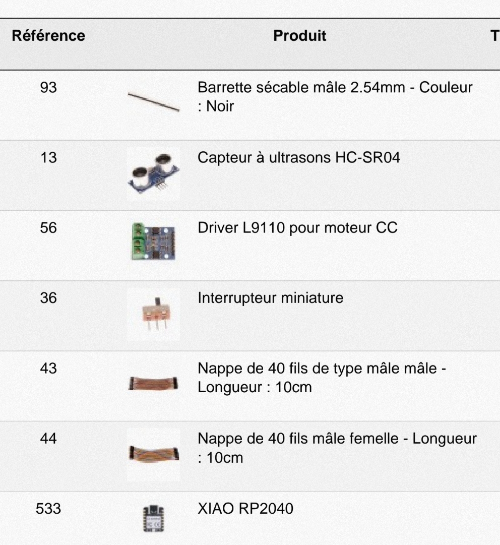

#6 Bénito
Bénito
  • 20 messages
Posté 04 décembre 2025 - 09:22
Voici le contenu de ma commande.

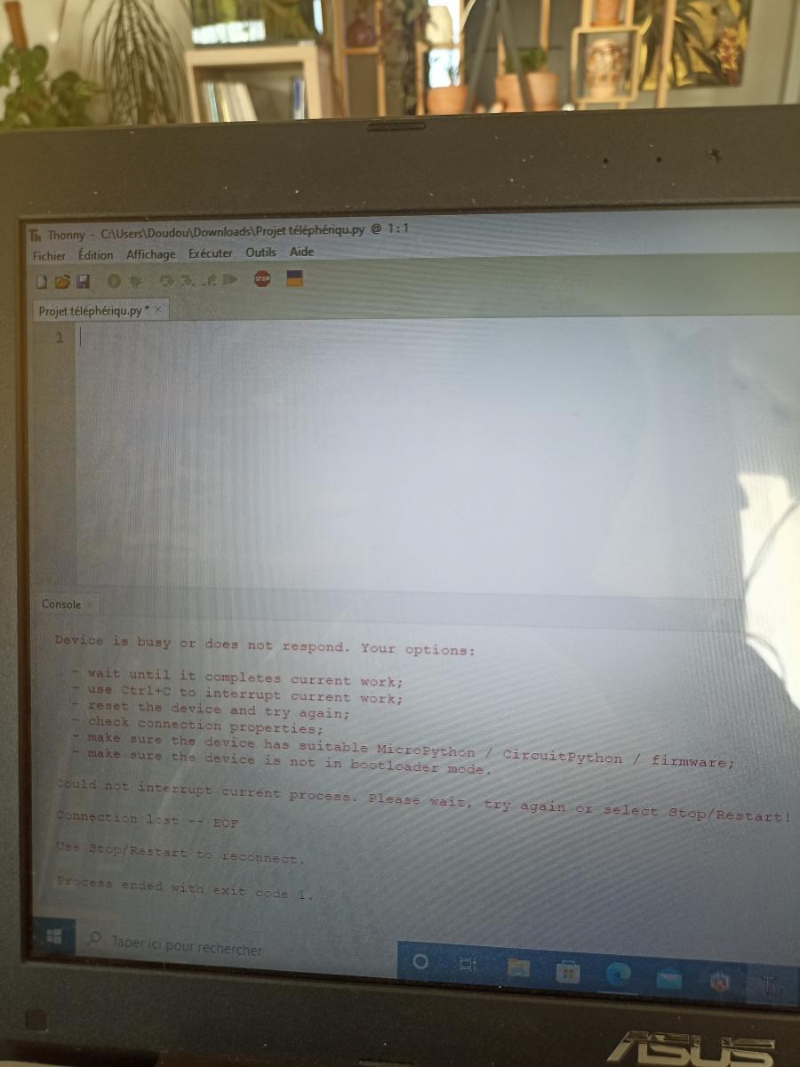

Bon... J'ai beaucoup essayer, je ne m'en sors pas 🤣
Je n'arrive pas à reconnaître la carte avec THONNY ni avec Arduino.
Avez-vous une idée ?...
Je vous joins le code également pour avoir voir regard.

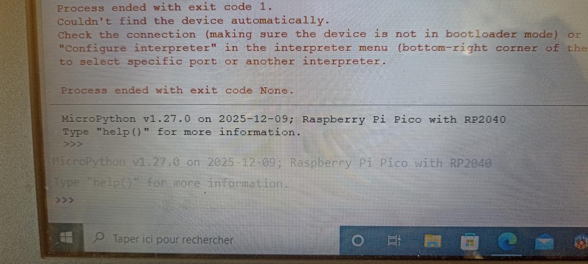

#10 Bénito
Bénito
  • 20 messages
Posté 14 décembre 2025 - 04:12
Première victoire pour moi ! 🥳
Quand je vous disais que j'étais débutant 😅

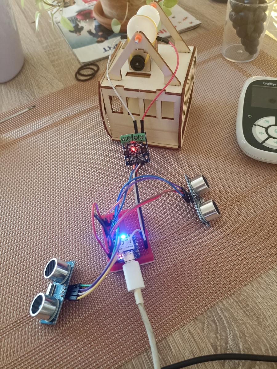

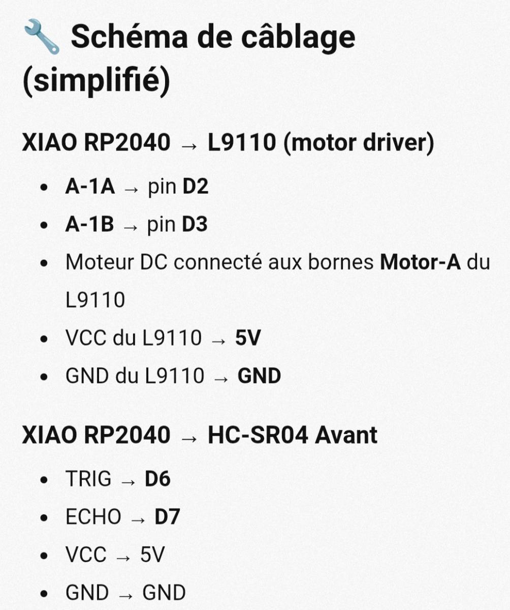

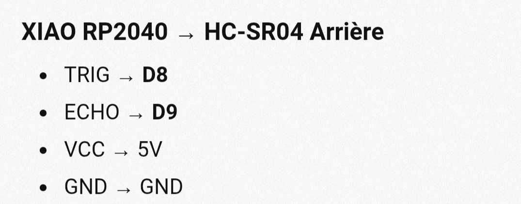

#11 Bénito
Bénito
  • 20 messages
Posté 14 décembre 2025 - 05:11
J'ai réalisé ces branchements là...

Du coup première victoire = c'est bon tu as réussi à mettre ton code sur le xiao rp2040 ?
#13 Bénito
Bénito
  • 20 messages
Posté 14 décembre 2025 - 09:33
Non malheureusement... Ma première victoire était d'arriver à reconnaître le XIAO rp2040 sur THONNY car je n'y arrivais pas. Il me manquait un fichier.
Mais je n'arrive pas à avoir un code sans problème de syntaxe pour pouvoir le déverser.

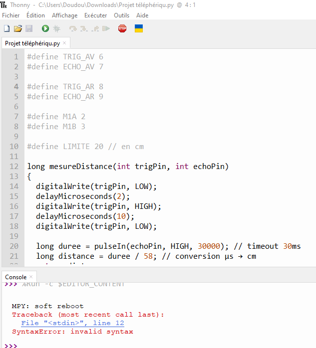

#15 Bénito
Bénito
  • 20 messages
Posté 16 décembre 2025 - 12:19
Ah merci beaucoup, j'ai épuré le début car il y avait des soucis de syntaxe dans mes commentaires alors je les ai enlevé.
Je te mets mon second essai (sans les commentaires du début) et l'initial.
Je sèche pour le reste...
Merci beaucoup !
2nd essaie avec erreur en ligne 12 :

#17 Coyotte
Coyotte
  • 18 messages
  • Location:Liège
  • Interests:Informatique, musique, électronique, lecture, cuisine, robotique, modélisme...
Posté 16 décembre 2025 - 04:40
Hello,
Le code posté à 12:19 compile sans erreur dans l'IDE Arduino
De même que le code de 12:21
Quel message d'erreur reçois-tu ?
Ceci dit, tu parles de Thonny qui, sauf erreur de ma part, n'est prévu que pour le langage Python alors le code que tu donnes ci-dessus est du C++.

#19 Bénito
Bénito
  • 20 messages
Posté 17 décembre 2025 - 09:08
Bonsoir !
Tu as peut-être raison, mon code va peut-être avoir ses limites...
Mais comme tu dis, étape par étape, il faudrait que j'arrive à le faire tourner ce code.
Je fais avec THONNY, voici le message d'erreur :
#20 Sandro
  • 1 347 messages
Posté 17 décembre 2025 - 11:36
le problème est très certainement, comme l'a indiqué Coyotte, que tu essayes d'écrire un programme C++ là où un programme Python est attendu :
- si tu utilises l'IDE arduino, alors il faut programmer en C++ (ce qui correspond au code tel qu'écrit actuellement)
- si tu utilises Thonny, alors (d'après une très rapide recherche), tu est obligé d'écrire ton code en Python (et la syntaxe Python est très différente de celle que tu utilises dans ton code).
Dans l'état actuel, tu utilises Thonny (prévu pour du Python), pour écrire un fichier .py (extension des fichiers Python), mais en y mettant du code C++ : ça ne peut pas marcher.
Tu as donc 2 solutions :
1) tu gardes ton code (actuellement écrit en C++), mais tu l'utilises dans l'IDE Arduino (qui est fait pour le C++)
ou
2) tu re-écrit ton code en python
A noter que dans les 2 cas, je te conseille de commencer par un code minimaliste "hello world", genre faire clignoter une LED, ou afficher un message sur la console série. Une fois que ça marche, tu ajoutes progressivement des fonctionnalités. C'est beaucoup plus facile de comprendre pourquoi le code ne marche pas quand on a juste changé quelques lignes par rapport à un code qui marche, que quand on a des centaines de lignes de code jamais testées, et aucune idée de la source du problème
