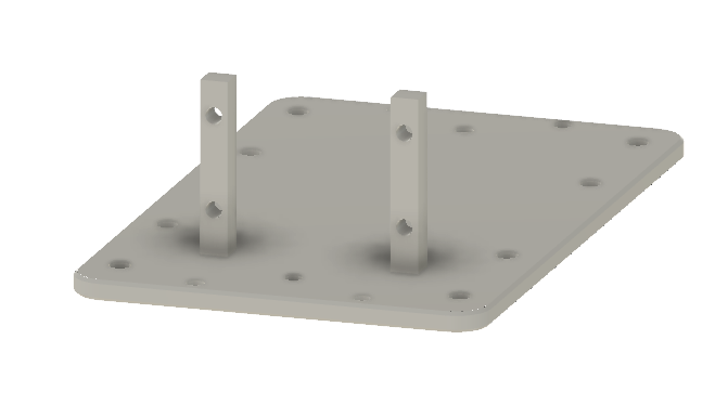

:warning_sign: NON TESTÉE:warning_sign: plaque pour fixer caméra sur un turtle
turtle.stl   158,87 Ko
#458 beurre6666398
beurre6666398
  • 875 messages
Posté 23 février 2021 - 11:49
100% ça pete
#459 Deleted_User
Deleted_User
  • 4 242 messages
non , a l'époque on faisait ca avec des moteurs de robots carrément et si t'es pas un bourrin ca tient largement (surtout pour une caméra..)
Privilégie un assemblage dans lequel tu peux choisir le sens d'impression de chaque pièce , que une seule pièce où tu auras de la fragilité
#460 Serveurperso
Serveurperso
  • 5 097 messages
Posté 23 février 2021 - 12:20
c'est huileux je préfère largement garder la plaque compatible découpe laser et faire une petite pièce imprimée qui utilise les trous déjà présents au standard Minus
la plaque de base du c[U+0153]ur ne doit jamais être modifiée, par contre avoir moulte façon de monter des modules la OK
c'est aussi la bonne chose a faire
