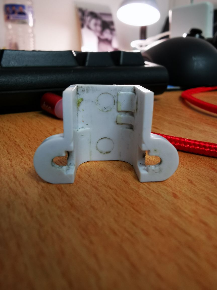

J'avais fait ce montage pour une cam, duré de vie 10min

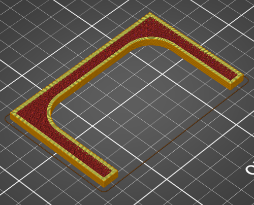

Posté 23 février 2021 - 18:36

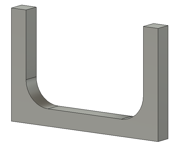

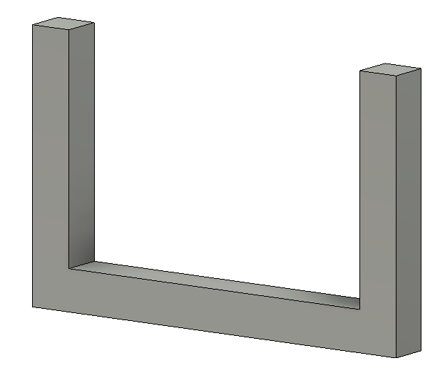

oui tout a fait !
par exemple :
ca sa casse !!! :angry:
ca c'est mieux
et imprimé dans ce sens :
avec coque épaisse ,
presque incassable (ou presque ) :P

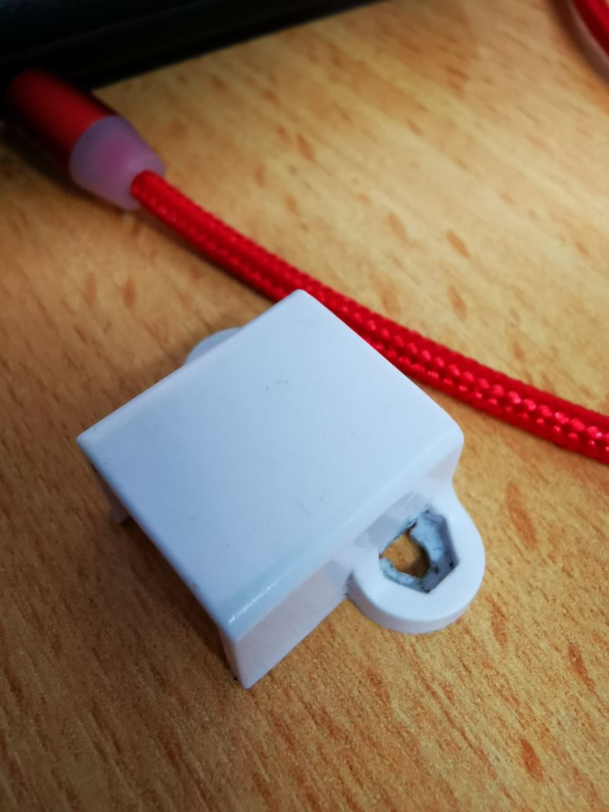

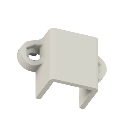

Posté 07 avril 2021 - 19:40
Vs original (non imprimé)
#474 Deleted_User
Deleted_User
  • 4 242 messages
Posté 07 avril 2021 - 21:35

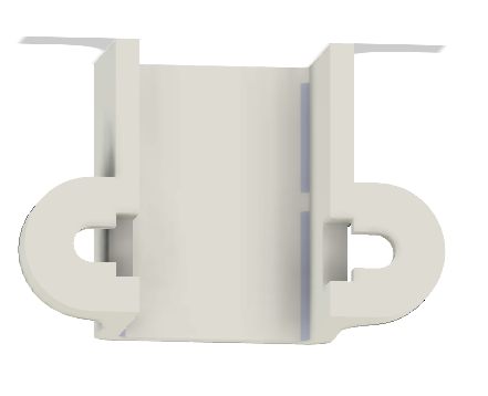

je fais des tests et j'améliore je donne le fichiers dès que c'est parfait
C'est vraiment parfait. Bien rentrer dans le cran qui bloque le moteur et c'est nickel. Bravo a moi meme x)
pololuBracket.stl   93,05 Ko

Il est déjà sur thingiverse..
#476 Deleted_User
Deleted_User
  • 4 242 messages
Posté 08 avril 2021 - 09:24
Non
Sinon met le lien j'ai regardé partout
@Beurre666
#477 Deleted_User
Deleted_User
  • 4 242 messages
Posté 08 avril 2021 - 12:18
il y a des bouines qui ne couvrent pas les boites de vitesse ou alors sans trou pour les ecrous ou alors sans cran pour les moteurs enfin bref que des machins pourraves
