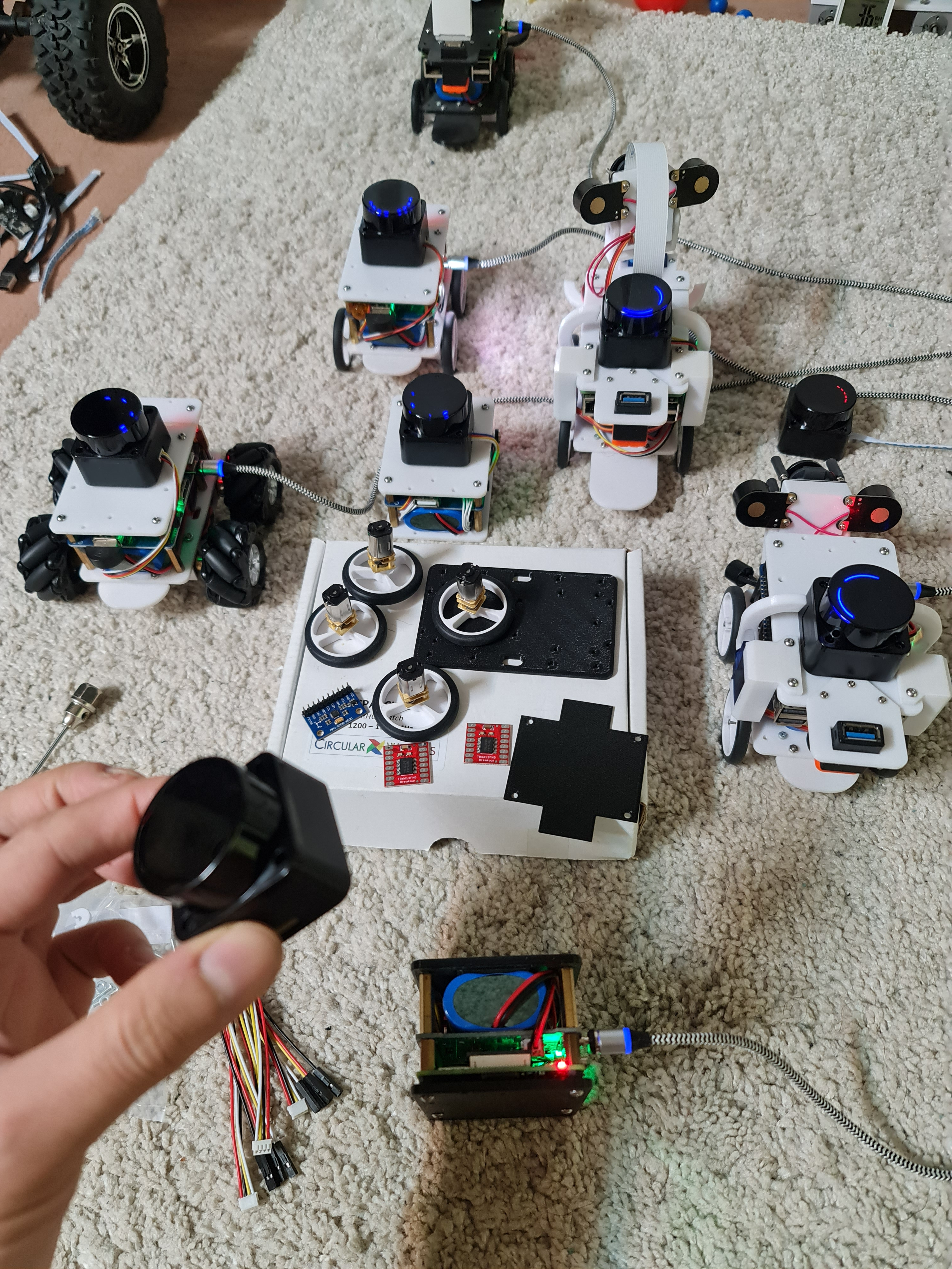

Lidars 2D

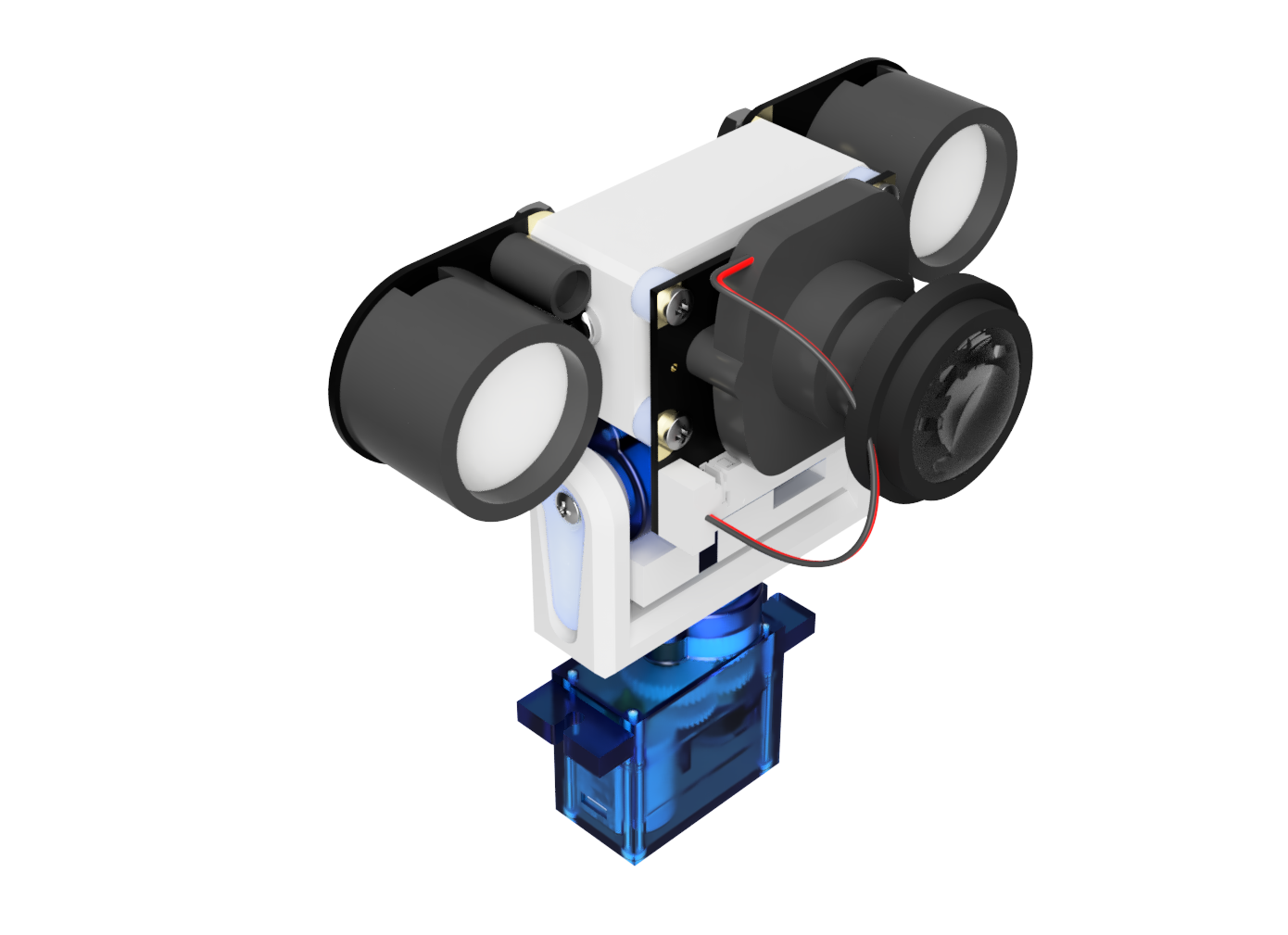

après un pied motorisé imprimé en 3D pour le faire pivoter. t'as des vidéos YouTube qui le montrent
Lidar 1 point et balayage X-Y pour la 3D !
et ça c'est ce à quoi on a direct pensé avec Mike118

ça fait beaucoup de sous projets : un raspberry pi, le lidar ToF à 100 balle qu'on utilise ici, en plus il est tout petit facile à incliner, tu fais un pied imprimé en 3D avec un servomoteurs format standard, commencer par lire le lidar 2d et afficher les points, puis ajouter les maths de projection 3D... et une interface graphique de visualisation 3D (ça existe déjà open-source)

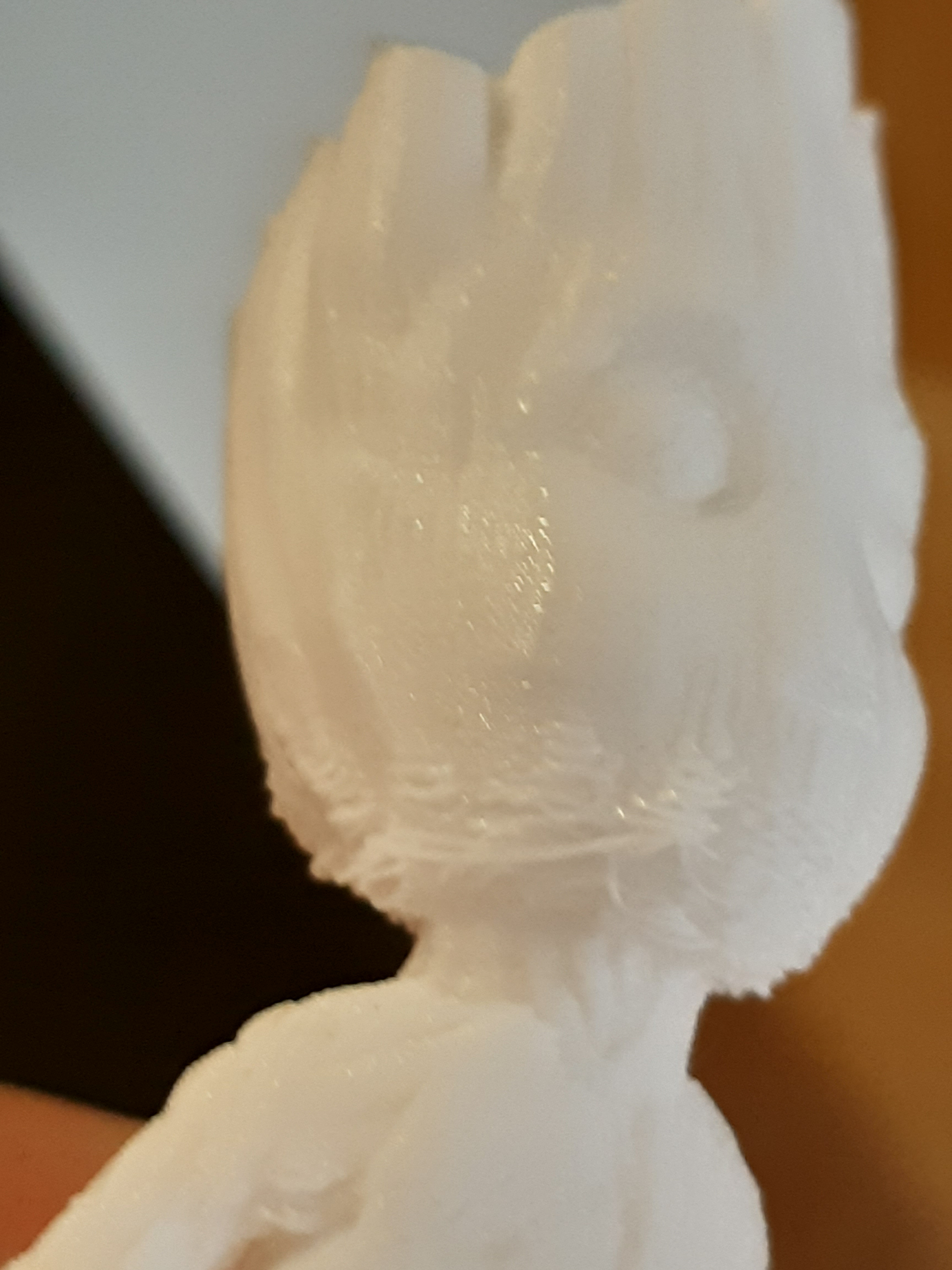

Posté 08 juin 2021 - 21:52
Ma femme m'a offert une sovol sv01 pour Noël
Je n'ai imprimé qu'en pla pour le moment.
Pour moi l'idéal serait d'avoir un outil "unique" qui s'integre bien avec kicad
Pascal m'a aidé à régler qq soucis de bridge. Je pense qu'il faut que je refasse une passe sur les paramètres Cura. Sur les formes compliquée le résultat n'est pas toujours au top.

je s'appelle groot ? :lol:
