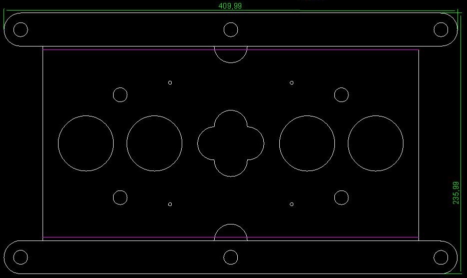

J'ai redessiné ma pièce :
Ok, pour le trou au centre je me suis un peu amusé après avoir fait une erreur.
Je l'ai élargi comme prévu mais les trous de fixation pour la gimbal ne servent à rien, ils ne seront probablement pas percé, ce n'est pas sur cette pièce que ça se fixe mais sur la pièce haute de la nacelle.
Par la même occasion pour les côtés je suis passé de 25 à 30mm de large pour utiliser ça, et faire des rondelles afin de limiter le frottement entre les différentes pièces de la nacelle.

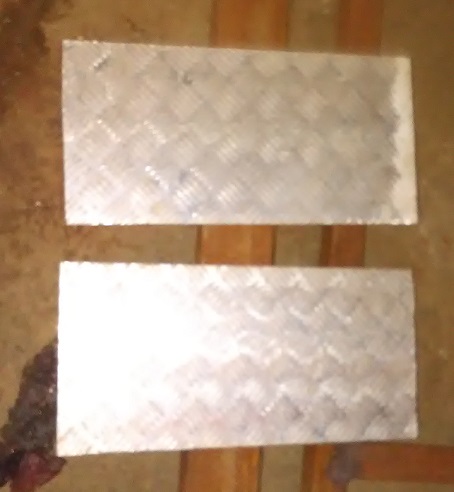

J'ai retrouvé un peu d'alu strié aujourd'hui, pas assez grand pour le fond du flightcase mais pour faire des rampes pour monter le robot dans le flightcase ça conviendra.
(Désolé pour la qualité de la photo)

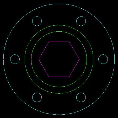

Tout problème a une solution :
Un palier fait maison :
L'extérieur (en cyan) sera en alu et correspond aux dimensions habituelles de mes paliers
Un roulement 30x37x4 (en vert)
Une pièce en alu (ou laiton) avec un trou hexagonal pour l'axe de 19mm
L'axe hexagonal (en magenta)
#850 Forthman
  • 1 509 messages
Posté 29 décembre 2018 - 19:51
Attention, un petit roulement comme ça est très fragile.
Je n'ai pas réussi à trouver beaucoup d'infos sur un tel roulement (genre 6706-2RS)
(ou des infos très fantaisistes )
Mais si je compare avec un 6006 (la série légère des roulements standard)
ce dernier a un diamètre intérieur identique : 30mm
mais un diamètre extérieur bien plus grand : 55mm
ainsi qu'une épaisseur plus importante : 13mm
ce roulement (le 6006) a une charge statique de 8.3KN
mais en pratique il supporte une charge de 50Kg environ voire moins si on veut une bonne durée de vie.
#851 levend
  • 5 765 messages
Posté 29 décembre 2018 - 20:13
Oui, je sais mais après les diamètre extérieur sont trop grands.

alors il faut partir sur des bagues bronze ou plastique, qui vont résister aux chocs,
et vu la faible vitesse de rotation pas besoin de graissage particulier.
Il existe aussi des bagues autolubrifiées (la marque la plus connue est metafram) :  http://sintertech.org/fr/portfolio/metafram-coussinets-autolubrifiants/
#853 levend
  • 5 765 messages
Posté 30 décembre 2018 - 12:50
Et ça, ça conviendrait ?
Edit : et donc sr mon dessin plus haut, en vert ce serait cette bague (avec 2mm de moins sur le diamètre extérieur)
#854 Forthman
  • 1 509 messages
Posté 30 décembre 2018 - 14:22
oui, ça marcherait, il existe aussi des bagues épaulées, c'est plus pratique à maintenir, et tu as une face d'appuis latérale.
(par contre je trouve le prix bien trop cher sur le lien que tu donnes)
Enfin, depuis le début je parles de bagues, mais le bon terme c'est "coussinet"
fais une recherche à "coussinet autolubrifiant" et tu va avoir plein de résultats.
comme ici (avec des prix plus corrects) : http://www.ecmu-csr.com/catalogue.php?rub=3637&p=15
#855 levend
  • 5 765 messages
Posté 30 décembre 2018 - 15:02
Ah oui, moitié prix c'est plus intéressant ;) .
