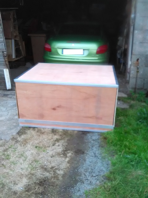

Je fais on flightcase :
Sur la photo les montants dans les angles ne sont pas mis, ils ne sont pas encore coupés (un choix à l'achat)
Aujourd'hui j'ai coupé les profilé alu pour le passage des crochet de fermeture, percé et posé les rivets pop provisoirement (j'ai pas pu mettre la main sur ma pince à riveter :( ).
Vous avez une bonne idée de la taille de la boite :D, pour la finir il faudra que j'arrive à trouver une tôle alu grain de riz à mes dimensions...
Pourquoi faire ce flightcase avant que le robot soit finit ?
Cela va me permettre de ranger le robot correctement pour qu'il soit protégé et vu les dimensions de la boite, je vais peut-être renforcer le dessus qi me servira aussi de table.

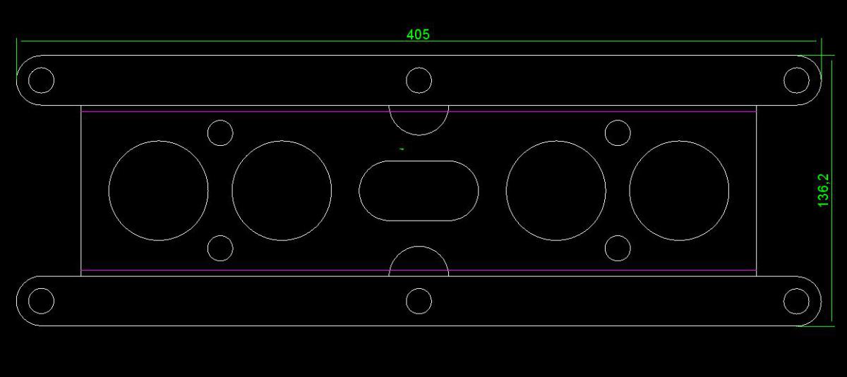

Cet après-midi j'ai dessiné une partie des pièces pour la nacelle en alu de 6 et 10mm d'épaisseur : le 10mm c'est parce que je vis dans les chants de la pièce, si je pouvais souder l'alu je passerais peut-être même en 4mm.
Chaque bras de la nacelle mesure environs 40cm de long sur2,5cm de large avec une épaisseur de 4mm au lieu et 6mm tout le tour. Cela devrait me permettre de monter à une hauteur de 1,50m, si tout va bien.

On m'a toujours dit que l'alu était dur à souder, alors qu'il faut déjà que j'apprenne à souder la ferraille et après il faut aussi que je me renseigne pour savoir quel alu est soudable, parce qu'ils ne le sont pas tous.
Et encore mieux, l'idéal serait de le faire en un pièce pliée... Je vais redessiner les pièces à plier et peut-être faire un essai.

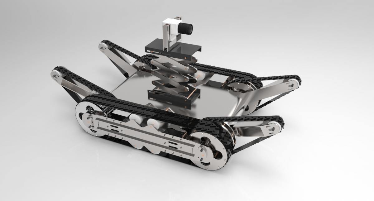

Posté 26 novembre 2018 - 18:59
Le rendu est superbe. Faut pas lâcher la réalisation.

Le rendu a été réalisé par Budet.
Maintenant que j'ai fait le premier essais sur ma CNC, je vais créer le G-code pour usiner le barbotin, ce qui est très important pour la suite de la construction.

Voici la pièce à plier pour faire les ciseaux de la nacelle en 5 exemplaires  (et 10 plats) pour cette nacelle :
