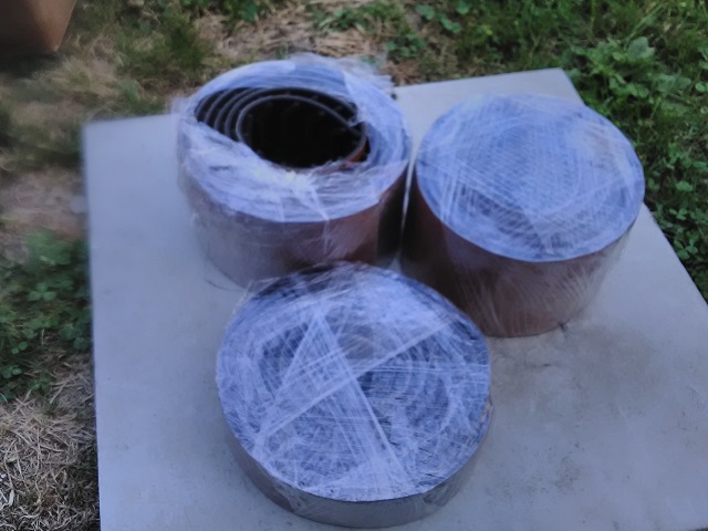

Les voici :
Comme vous êtes sympa je vous montre ce qu'il y a à l'intérieur de l'emballage :
Les 2 chenilles 4" (longueur 8' = 2,40m)

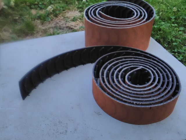

Les chenilles 2" au premier plan (longueur 10' = 3m)

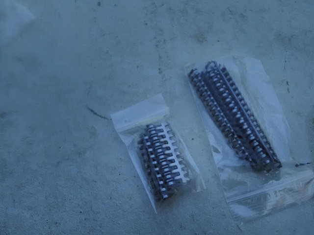

Les agrafes pour fermer les chenilles.
Il est possible de faire poser les agrafes par SuperDroid mais il faut payer un supplément (environs $20) et comme mes chenilles sont trop longue cette fois, il faut commander par multiple de 30cm (soit par pied) donc j'ai choisi de les poser moi même, il y a un tuto.

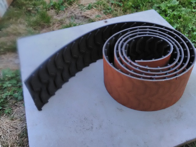

Edit : vous remarquerez que les chenilles n'ont pas les tenons internes contrairement aux précédentes :

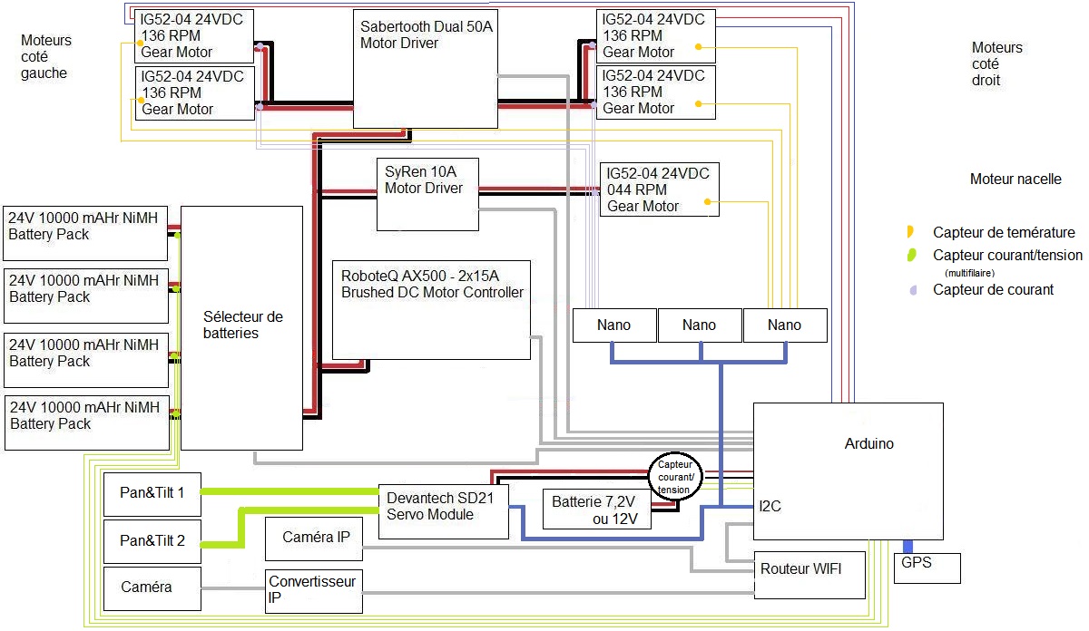

J'étais en train de redessiner l'architecture interne de mon robot et là j'en suis à 18 entrées analogiques nécessaires et je n'ai pas encore placé les 4 moteurs des bras et les capteurs qui vont avec :( .
Je pense que je vais ajouter des arduino nano (j'ai un stock qui avait été acheté pour les différents modules de ce robot) en esclave pour augmenter le nombre d'entrée analogique du système, comme pour la télécommande.
Edit : je ne vous mets pas le schéma parce qu'il est faut : les 18 entrées analogiques sont reliées à l'arduino.

J'ai mis 3 nano parce qu'il n'y a que 6 entrée analogique disponible sur les nano et qu'il y a encore quelques capteurs à venir.
Pour les capteurs courant/tension en sortie de batteries j'ai mis des câble multifilaire pour ne pas surcharger le schéma, il y a deux signaux à transmettre par capteurs.
Je n'ai pas représenté les fils d'alimentation, il n'apporte rien et il y a déjà pas mal de fils représenté sur le schéma.
Je ne compte pas utiliser les 4 batteries en même temps, je veux en conserver au moins une pour ressortir le robots, je ne sais pas encore comment j'utiliserai 1 ou 3 batteries à la fois, ça se décidera après des essais.
#795 Oracid
Posté 25 août 2018 - 06:26
Pourquoi la cinquième batterie en 7,2/12V ?
#796 levend
  • 5 765 messages
Posté 25 août 2018 - 12:01
Pour sélectionner une batterie il faut déjà appliquer une tension de 5V sur l'une des entrées de la carte alors je me suis dit qu'une alimentation extérieur serait le plus simple et en séparant l'alimentation de la partie commande de la partie moteur pourrait augmenter mon autonomie.
Le choix entre 7,2V et 12V n'est pas encore décider il pourrait se faire en fonction de ce que j'ai ou pour faire en sorte que j'ais le plus possible de batteries identiques (7,2V pour la télécommande).
#797 Forthman
  • 1 509 messages
Posté 25 août 2018 - 12:52
je pense que séparer l'alimentation entre puissance et commande est une bonne idée, ça permettra d'utiliser la totalité de la charge (jusqu'à épuisement)
sans perdre le contrôle

#799 Melmet
  • 1 527 messages
Posté 26 août 2018 - 07:06
Pourquoi ne pas utilisé le MCP23017 pour obtenir plus d'E/S et un MCP3008 pour l'ANA?
#800 levend
  • 5 765 messages
Posté 26 août 2018 - 11:59
Ce serait une solution à envisager, là j'ai juste vu avec ce que j'ai.
