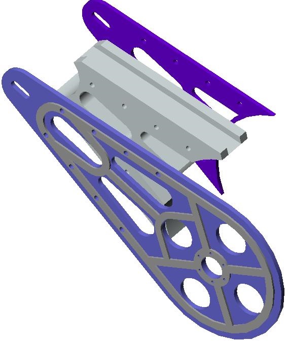

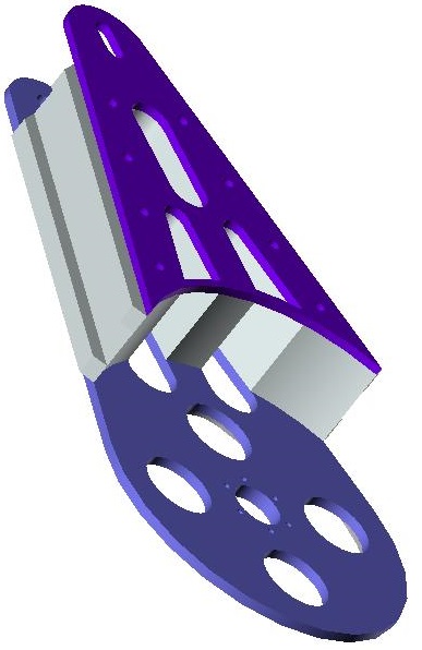

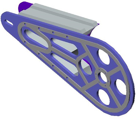

La conception des bras avance lentement :
Le PEHD n'a pas sa forme définitive parce n'ai pas encore la solution pour placer tout ça dans l'espace restreint entre le barbotin et le châssis. Le PEHD viendra recouvrir le bras court en alu et la rainure sera sûrement décentrée.

Le coté esthétique est important je suis d'accord, mais ça a un coût. (sauf quand on a le matériel qui va bien, et du temps pour le faire)
Pour tes pièces au dessus, à les faire réaliser par une société d'usinage :
- Le bloc PE, compte dans les 200-250€ /pièce. :help:
- La plaque alu avec les nervures, compte dans les 500-600€ /pièce :help:
Alors que si tu es prêt à sacrifier un peu d'esthétique  :
- faire des "rails" en PE (un en haut, et un en bas), tu peux compter dans les 200-250€  pour les 4 bras
- faire découper une plaque alu de 10mm au laser (sans les nervures), tu peux compter dans les 300€ pour 4 pièces

Mais tu oublies que je fais du costaud, les nervures sont là aussi pour renforcer la plaque, même si je ne suis pas sûr que ce soit assez rigide et le PEHD en sandwich est là aussi pour renforcer le tout.
Pour tout te dire, cela fait déjà plusieurs jours que je cherche une solution pour réaliser ces pièces, j'ai pensé à l'achat d'une petite CNC chinoise(comme celle de Microrupteurman2) mais c'est trop petit et le modèle au-dessus (6040) est beaucoup trop cher pour ça et là Fablab la plus proche n'a pas de CNC.
@Oracid : avec les roulement c'est plus compliqué et je ne peut pas rigidifier le tout, mais si je change d'avis, les trous de fixation du PEHD sont ceux prévus pour l'axes des galets donc aucun soucis.

#766 levend
  • 5 765 messages
Posté 06 mai 2018 - 14:55
Au départ je l'avais dessiné sans nervures pour être fait dans du 10 ou 12mm d'épaisseur mais c'est la partie qui n'est pas en sandwich qui me fait le plus peur, mais je me trompe peut-être et c'est l'axe qui pliera le premier :D .
La plaque alu la plus courte est en 6mm d'épaisseur mais ça peut changer.

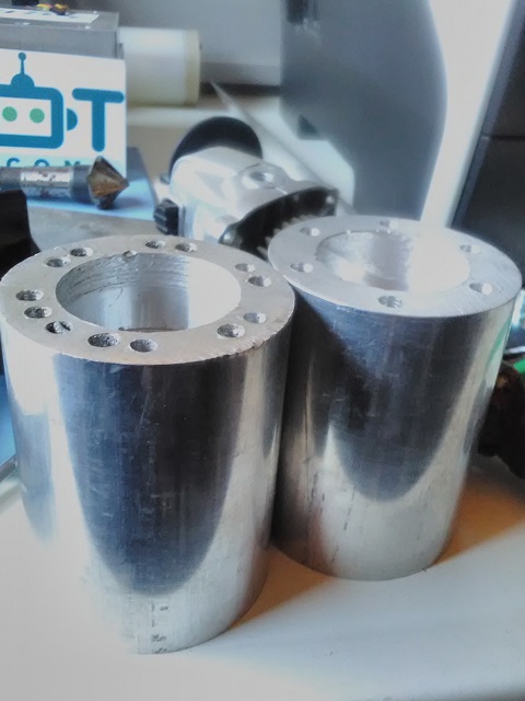

J'ai reçu mon alu pour le barbotin : un disque de d250x30 et un cylindre de d60x50
#770 levend
  • 5 765 messages
Posté 07 mai 2018 - 17:56

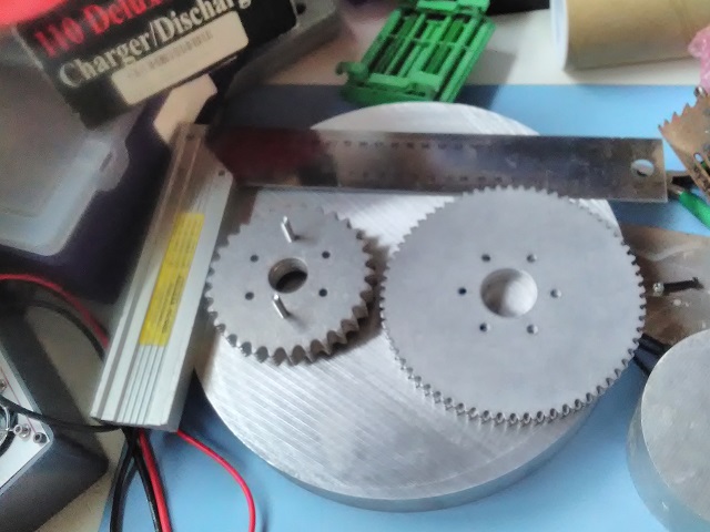

J'avais oublié de vous mettre une photo :
Première mauvaise nouvelle, je ne peux pas usiner le disque sur mon tour il est trop grand :(
Le petit cylindre ne servira pas, j'ai retrouvé les restes des essais pour la première partie des barbotins :
ça devrait pouvoir faire les 4 barbotins.

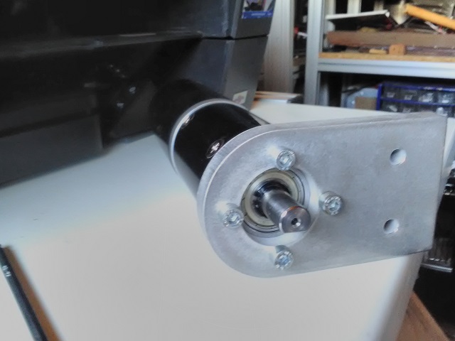

Pendant que je remettais un peu d'ordre dans mes pièces de robot j'ai aussi ressorti un moteur IG52- 44rpm qui était prévu pour le bras mais il y a eu des changement donc ce moteur ne servait pas, je lui ai trouvé une nouvelle utilisation, ce sera le moteur pour la grosse nacelle. Même si le support de moteur avait été fait pour un moteur MFA, la fixation est la même :
(cette nacelle est temporairement mise de côté)

Les pignons pour le mouvements des bras :
Je vais probablement les remplacer parce que je ne trouve pas de pignon correspondant pour aller sur les moteurs.

Voici mes pignons :
A gauche, ceux qui étaient prévu pour les bras, à droite ceux qui devraient réellement aller sur les bras.
J'aurais préféré que les nouveaux pignons soit de la même taille que les anciens mais je fais avec ce que j'ai.
Edit : j'usinerai peut-être le disque moi même, malgré les soucis avec le tour...
